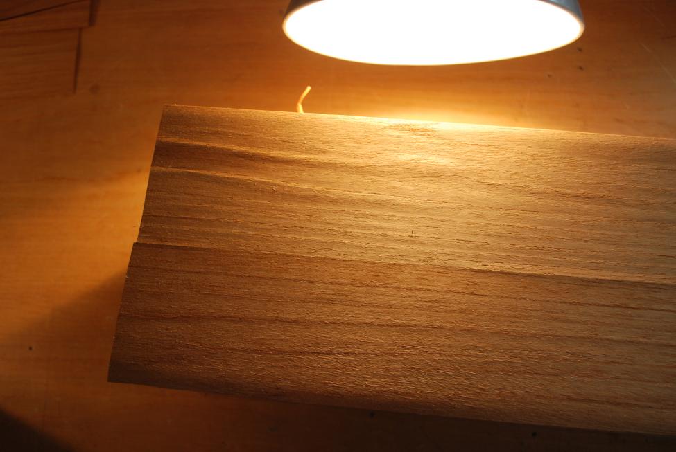

    Mange år med finerlegging på musikkinstrumenthalser , historiske kopier av lutt, gitar, theorbe, barokkgitar, vihuela, Achlute mm.
    summeres opp i en liten finér skole til info for DIY og rep. av finerskader, avskallinger og riper på høytalere.
    Da dette er metoder som er brukt i 1000 vis av år, har de bestått tidens krav og test samt at metodene og materialene er svært praktiske
    selv om moderne limteknologi og produksjonseffeltivitetskrav prøver å overtale oss om at noe annet er tilfelle.
    I Kairo så jeg en stol som var 8000 år gammel, den holdt stadig, limt med samme lim som jeg bruker her.

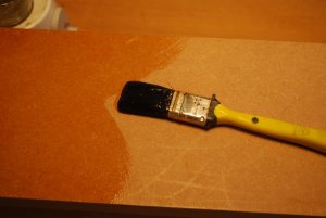

    har du ikke lim kan du koke et torskehode eller et ekornskinn til det blir lim og vips er du selvhjulpen.
    Pensler lager du av å ta større naturhårspensler, klippe av hår nok til å lage en passende flat, bred pensel tilpasset den aktuelle oppgaven.
    Du surrer med sytråd til en tilspikket og pusset furu/gran bit.

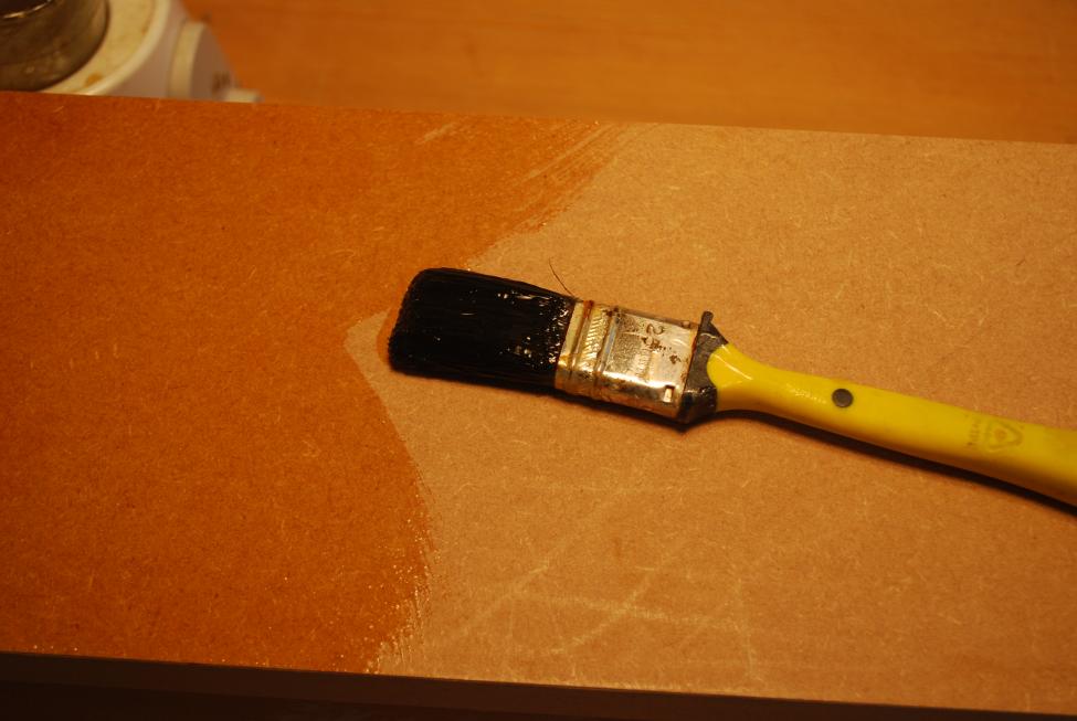

    Lim, det billigste er det som fås i fargehandel/kunstbutikk (KEIM i Oslo). Fingranulert hud- eller beinlim.
    Evt. perlelim, som på mitt bilde. (det samme stoffet).

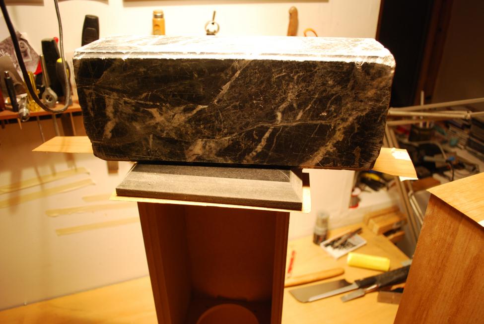

    Løs i vann, varm i babymatvermer m. termostat ikke over 70 gr. C. Ta noen dråper eddik i hvis du vil ha saktere "gel" tid.
    Test limet, det endrer viskositet etter som vannet fordamper, juster evt. med mer vann.
    Du må selv prøve frem til rett konsistens, dette er trikset, det funker utrolig bra med en viss blanding og utrolig dårlig
    med litt feil blanding. Her kan kun testing lære deg hva som er rett.

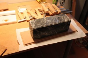

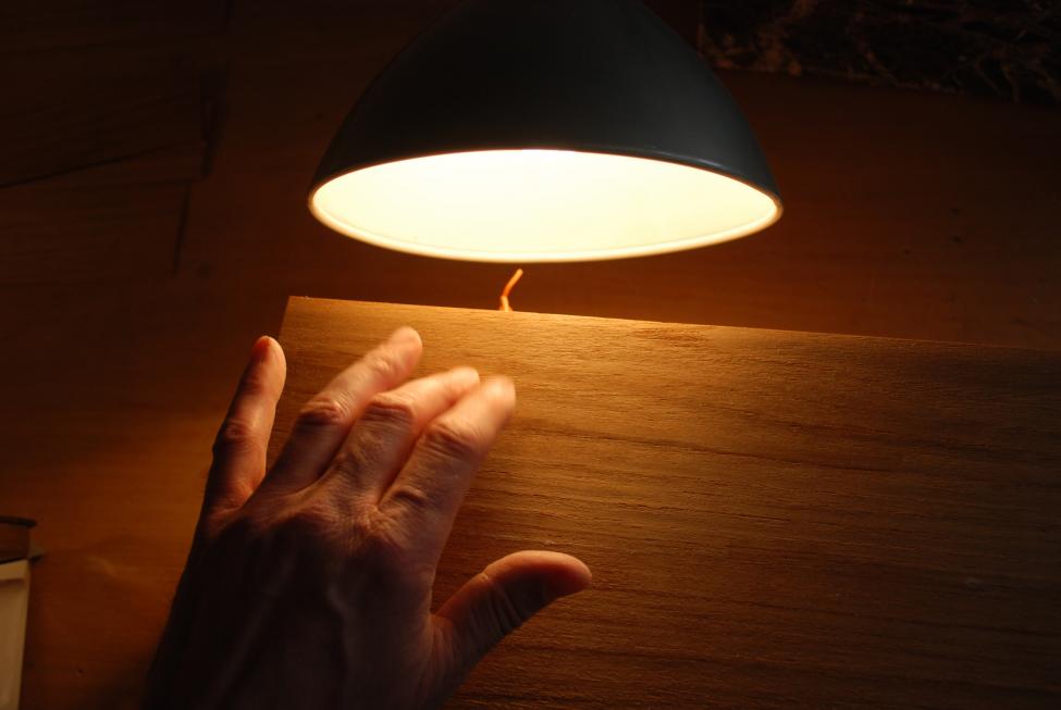

    Får man først tynn finer < 1mm til å "svuppe" på et passe tykt lag varm hudlim gjør atmosfæren jobben med å presse på plass.
    10kg /cm2 er et enormt trykk. Pass på å stryke ut evt. luftlommer med en finerhammer eller lignende. Jeg viser en uidentifisert hammer som gjør jobben greit.

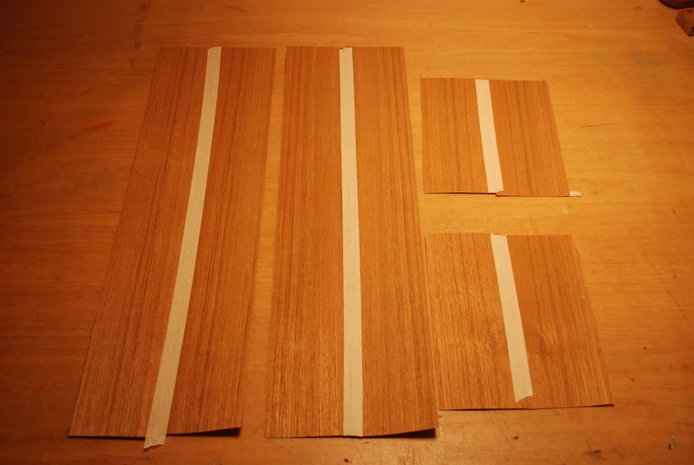

    Lim hele flaket på vanlig måte fjern tapen etterpå.

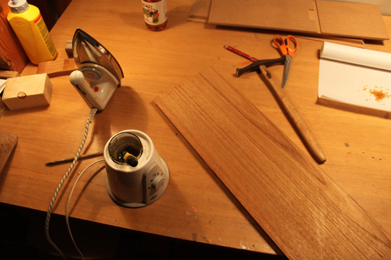

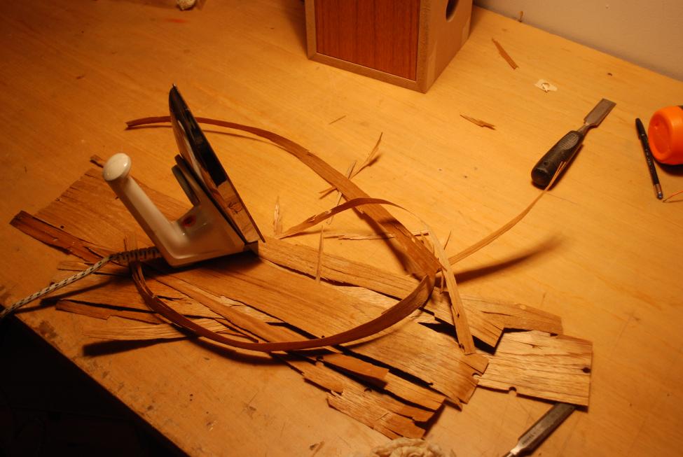

    Strykejernet brukes til å forvarme underlaget litt, da trenger limet bedre inn og holder seg flytende lenger.
    Samt for oppdamping av bobler hvis uhellet er ute.

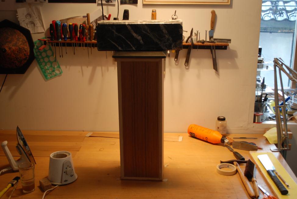

    Dette skal bli en kopi av Rogers AB1 bass til LS3/5a fra Falcon Acoustics.

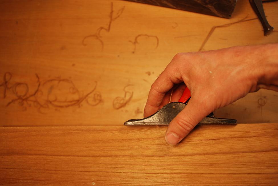

    Jeg må ta bilder av selve limeprosessen, det kommer vi hopper over det inntil videre..

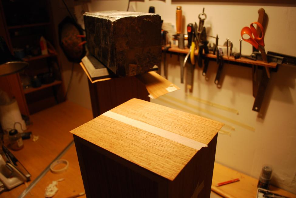

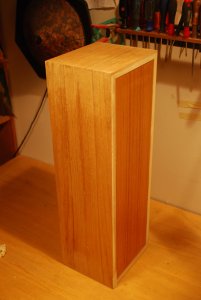

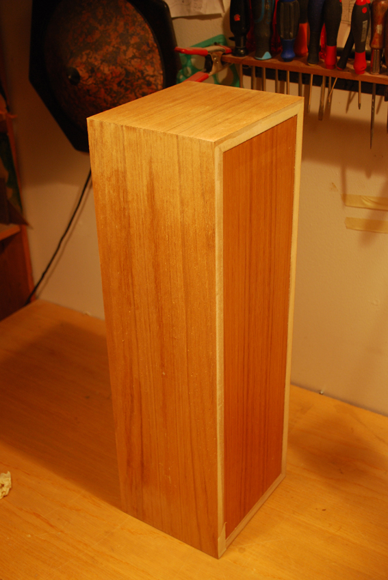

    Går rett på neste trinn som er å justere kantene etter at limen har tørket og fukten gått ut av treverket.
    Altså: på bildene har er fineren grovt tilskåret og limt på mdf. Har tørket over natten.

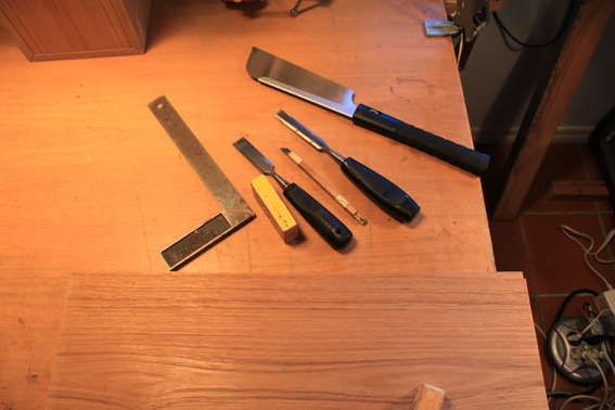

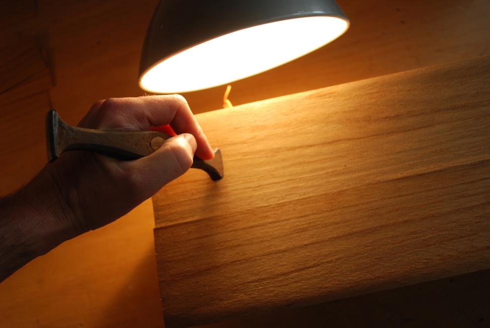

    Bilde 1: hvilke verktøy som trengs.
    Sag, en japansk sag er veldig egnet , ekstremt skarp, tynt blad fjerner minimalt med masse i sagsporet. For å bruke så tynt blad må det trekkes
    det dannes strekk i bladet og det går rett. Dette kunne ikke fungert om det saget på skyvet. Skaffes på Clas Ohlson. Vinkelhake og gjerne en stabil metall
    skjærelinjal til å merke opp kantene med. Kniv, her nytter det ikke med tynne blad type stanleykniv. De beste får fra Gûnter Dick i tyskland, en kvalitets verktøybutikk. Stålet er tykt og stabilt, det slipes som vist på bildet. Avslutt med polerskinn og slipepasta. Vanlig saks til å klippe (!) fineren grovt til format før legging. DIY pussekloss, helst bøk helt rett og plan pålimt sandpapir #120 ene side og #240 andre.
    Bild 2: Du trenger en vinkelhake og kniv.

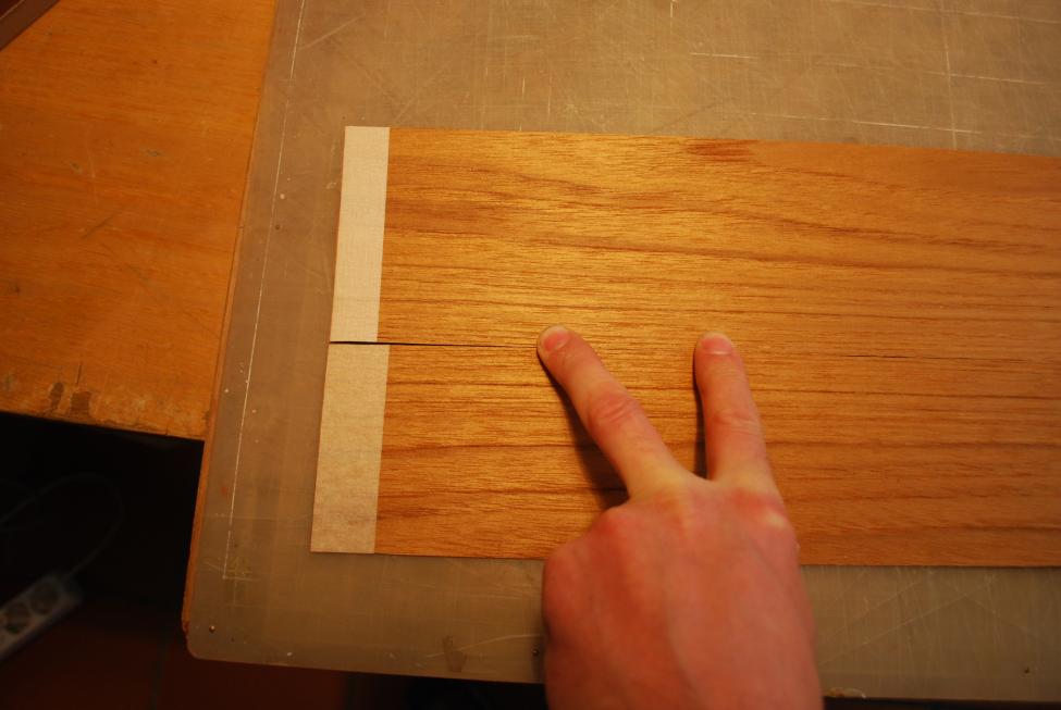

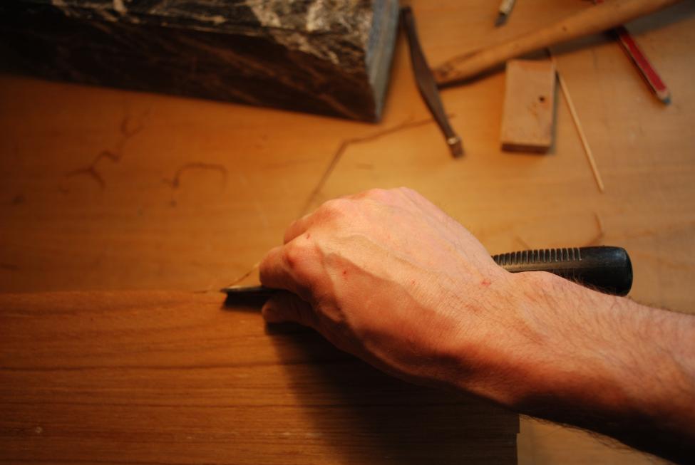

    Bilde 3 jeg sager inn litt fra hvert hjørne .
    Bilde 4 Trekker så en linje med kniven lanngs linjal linet opp etter de frigjorte hjørnene.
    -----Sager inntil - ikke oppi spor, ikke vist på bilde. Alså ALDRI sage oppi spor eller strek, da vet du ikke hvor du sager for du fjerner referanselinjen din.

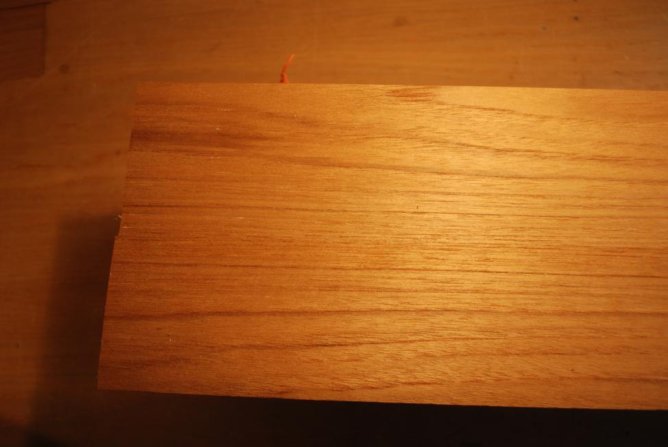

    Bilde 5 Pusser kant i flukt med mdf
    Linjen hindrer også fineren i å flise når man sager i tverrveden.

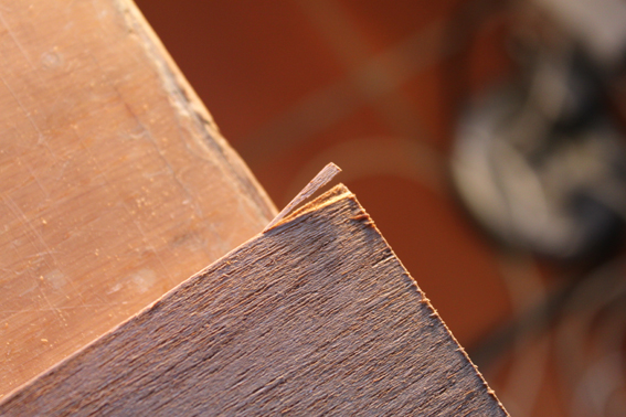

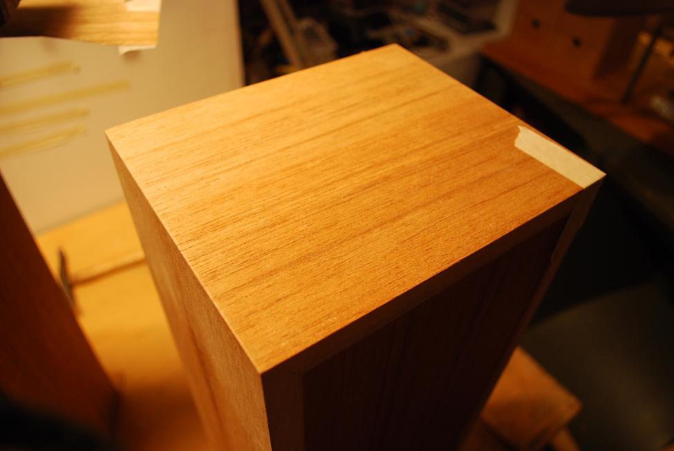

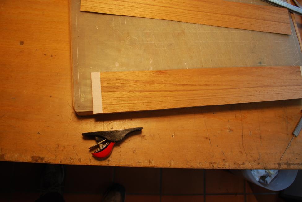

    Bilde 6 oooops uforiktig med en kant (bildet er arrangert ;0) )
    Bilde 7 på med litt hudlim og det vil aldri synes.
    Neste gang blir det mer om selve limingen og valg av finer, mønster speilvending og hvorfor.

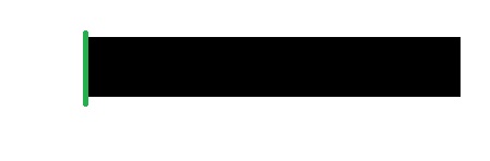

    På bildet tenker vi at fineren er grønn og at jeg ønsker at det skal gå jevnt med trestykket.
    Dog, utifra bildene virker du som en type som gjør ting manuelt. :)
    Denne metoden virket ikke så dum?

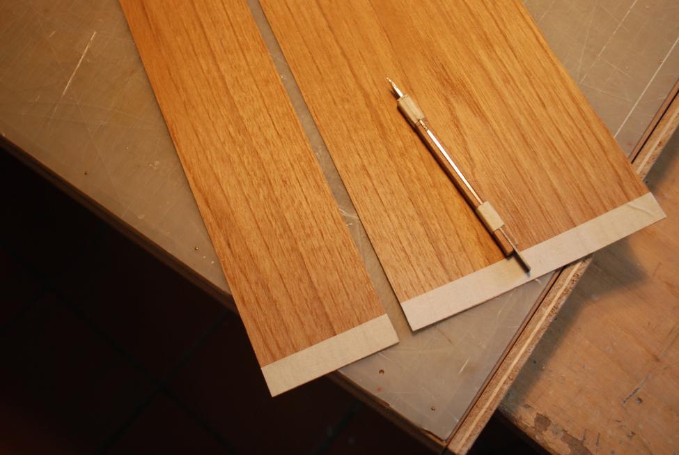

    håper det er greit at jeg kaster meg inn med et svar i denne tråden?
    jeg synes tapetkniv fungerte utmerket til den type finér du bruker (tynn paperback).
    bare legg finérsiden ned mot en offerplanke/treplate, press så ned og kutt langs kanten: husk å knekke av tuppen på bladet ofte slik at den ikke rekker å bli sløv å får du et rent kutt hele veien.
    etter dette kan du barbere av resten med å kutte fra finérsiden.
    her er det viktig å bruke hele bladet lengde og skjære fremover for å hindre flising: ikke kutt med press, og for all del ikke kutt med å dra kniven mot deg. bytt blad ofte :cool:
    avlutt det hele med å pusse ned kanten med pussepapir på en korkblokk.
    jeg vil også anbefale deg å bruke høykvalitets maskeringstape på fineren når du skal lime på de andre sidene.
    brukte en billigvariant til å begynne med, og slet litt med at noe lim klarte å snike seg under tapen når jeg brukte strykejernet.
    hvis du mot formodning skulle klare å få litt lim på toppen av fineren kan det barberes bort med et barberblad (så lenge det er langs kanten)

    Bruker du håndoverfres på finer som ikke er jevnt med materialet du har festet det til?
    Nei, kun håndverktøy for jeg lager kun små ting.
    Tips: Ved bruk av fres i tilfelle du beskriver er det vesentlig å bruke et bestemt fresehode som er
    vridd litt i fresesporene riktig vei i forhold til rotasjonsretningen slik at det presser finerfibrene NED mot underlaget og ikke løfter dem i
    skjæret så de fliser.
    Håper dette var et svar?

    Jeg la finér på frontene som skal monteres litt forsenket.
    Tror egentlig ikke dette var nødvendig men det forenkler arbeidet noe.
    Når jeg ser nøye etter er ikke frontene i byggesettet
    helt nøye tilskåret (frest) det blir en liten skyggekant 0 - 0,5mm som kunne vært
    inngått om finer kom på etter sammenliming.
    Jeg la i min iver også finér på bakplatene (de som skrues på)
    men det var ikke lurt for da MÅ du også legge finèr på de tynne
    kantene ellers stikker bakplaten ut ca 1mm.
    så ikke legg finér på bakplatene men mal dem sorte som Rogers LS 3/5a
    hvis du vil gjøre livet litt enklere.
    Selvsagt !
    - Høres ut som en effektiv metode, godt beskrevet.
    Har prøvd dette også noen ganger men altså landet på den andre.
    .. er vel en smakssak, men for meg er slike kniver for slingrete men skal du kutte helt igjennom
    er det tynne bladet en forutsetning, da blir mitt tykke blad helt feil.
    - Du snakker om en spesiell type finér med lim her?
    - En annen ting med tape på re er å dra den av på tvers av fibrene og ikke rett opp/av ellers drar man lett løs lange fibre.
    hvis du mot formodning skulle klare å få litt lim på toppen av fineren kan det barberes bort med et barberblad (så lenge det er langs kanten)[/QUOTE]
    bare vanlig paperback finér hvor jeg brukte trelim og strykejern-metoden, hvor man ruller på to til tre lag trelim på overflaten og bakiden av finéren, lar det tørke mellom lagene og deretter stryker dem sammen.
    varmen fra strykejernet aktiverer limet igjen, og strykebevegelsen presser ut luftbobbler.
    eneste negative er at det fort kan pipple litt lim ut på enden.
    så ikke legg finér på bakplatene men mal dem sorte som Rogers LS 3/5a ...

    finerskolen fortsetter
    Hvis dere husker mitt råd til Kjartan var det å IKKE legge finer på baksiden hvis man vil unngå masse ekstra arbeid med kantene.
    Jeg tok rett og slett av igjen fineren på mine to bakplater dvs 2x10 min med strykejern. og her er vi kommet til den store fordelen med stå på de gamles skuldre, hud og beinlim, ja også fiskelim kan lett mykes opp og fjernes med litt varme. Det er dette fiolinmakere benytter seg av
    når de spretter av lokk på en Amati eller Stradivarius for å reparere det fra innsiden. Selv bruker jeg en varm tynnbladet kniv til instrumenter. Det er som å lodde, du smelter opp limfugen.
    Her på bildet brukte jeg et vanlig strykejern og et stemjern.

    Speilvendt finér
    Speilvending av finér eller "bookmatch" som det kalles i instrumentbygging er en måte å få gjenstanden til å fremstå som en mer "samlet" form.
    Det visuelle intrykket av harmoni og helhet forsterkes ved at årringene løper sammen og mønsteret ikke virrer ut av formatet.
    Het er noen bilder som viser min måte å gjøre det på som er hentet fra instrumentbygger tradisjonen, altså helt intuitivt overført til finerlegging som jeg ikke har lært og ikke har peiling på egentlig. I gitar og luttbygging er treemnene vi limer sammen ca 4mm tykke. Finér er gjerne o,5- 1,5mm så det er mulig det finnes raskere måter å gjøre det på innen finér tradisjonen.
    For begynnere er det også best å unngå den vanskelige veden der det er langt mellom årringene. De buler lett, er gjenstridige og er vanskelige å lime og glatte ut.
    bilde 1: utvelgelse av finerestykkene fra en bunke skrellet finér. det samme mønsteret går igjen på flakene i en serie. Man finner de som hører sammen i stokken og speilvender om yttersiden av stammen der den tetteste veden er.
    Bilde 2: justering av fugen, Helt tett trenger den ikke være for den sveller i limingen og blir tett. På bildet ser vi at det må høvles litt til, for mye glipe.
    Bilde 3: Jeg høvler kantene to og to sammen, legg bitene på kanten av bordet som sidene i en bok og fold ut for å sjekke om fugen blir tett.
    Bilde 4: Limes med varm hudlim , stryk ned langs begge kantene samlet, fold ut på et bord og tapes kant i kant . Her ligger fire sider i en serie samlet for tørking.

    Liming og utstryking
    Limingen skjer ved at jeg forvarmer underlaget litt med strykejernet. Så stryker jeg ut et ganske tykt lag med bred 25mm pensel. Det skal være vått og flytende, ikke seigt, ikke tørke ut.
    Fineren strykes umiddelbart ut på den stadig varme limen, den skal "svuppe" på plass og glattes ut med hendene, NB: Fukt kantene litt så de krøller seg ned mot kanten på undelaget og ikke opp som lett er når de møter fukten fra limet.
    Stryk ut og la vekten av atmosfæren (10N/cm2) gjøre jobben med å trykke finéren på plass. Jeg bruker likevel et press fra en mdf plate og en vekt på toppen når jeg setter det bort for å tørke. Undesiden presses mot bordplaten.
    Limen er testet i en liten prøveliming og blandet i rikelige mengder, varm og passe tykk. Hudlim må ikke bli mer enn ca 75 grader C ellers ødelegges limeevnen. Litt eddik forsinker "gel" prosessen, den flyter ved litt lavere temp.
    Dette krever eksperimentering. Limet er flytende, går så over i en gelétilstand for så å tørke til en hard og samtidig seig konsistens. Noen limtyper er i utgangspunktet sprø, noen er seige. Egenskapene kan modifiseres med ulike tilsetninger. Det sies at sukker gjør den svakere og sprøere, det vil man jo ha ved noen typer liminger (fiolinlokk) .
