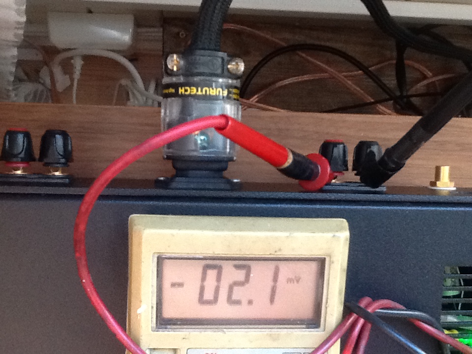

    Hadde en merksnodig opplevelse forleden.
    Hadde demontert basselementene fra sine repsektive høytalerledninger og lagt elementene fra meg en 3-4 timers tid.
    Da jeg skulle koble til ledningene på elementterminalene fikk jeg en kraftig karamell, et reat støt som må ha vært kraftig, så både måner og planeter et sekund eller to:eek:
    Høytalerledningene var tilkoblet forsterker, men forsterkeren var skrudd av og det var ikke tilkoblet spenning til forsterkeren.
    Den eneste tanken jeg har er at forsterkeren har leksje fra noen kondensatorer, når jeg måler på utgangene viser den ene 25 mv og den andre, den jeg fikk en oppkvikker i fra viser 0 mv
    Hva er galt? Hva skal jeg skjekke- forsterkeren spiller som bare det, og jeg kan ikke høre forskjell på venstre og høyre kanal- det skal sies at forsterkeren har en brummelyd/trafobrum? Og den kommer og avtar i styrke i lengre impulser.

    Dette er en diy forsterker type Holton
    Nei, det var ikke jeg som som var oppladet, dette var et skikkelig støt- den kom fra en tilkobling, når jeg skrudde den på element polen og samtidig trolig fikk fingeren mot gods på elementet.
    Var helt nummen i tommeltotten resten av kvelden;)
    Som jeg skriver over- den ene utgangen /venstre måler 25 millivolt- den andre /høyre utgang på forsterkeren måler 0v, det var denne jeg dikk karamell i fra.
    Disse 2 utganger på en forsterker skal da måle likt?

    Det er den side med lave målinger/venstre side som støtet kom i fra, når jeg måler på sort/jord mot shassie måler det 0 volt på begge sider, men de andre målinger viser forskjellige nivåer.
    trosse1
    22.02.2012
    2.645
    2.343
    75
    når jeg måler mellom shassie og + terminal når forsterkeren står uten spenning øker motstanden sakte sakte oppover, den går fra 1 ohm og til 5 ohm- dette må da tyde på at noe er lekk?- minus terminaler til chassie viser 0 ohm

    Forsterker med spenning,
    En fase 220v til chassie og alle høytaler tilkoblinger - 7,6 volt AC
    Den andre 220v fase chassie og høytaler terminaler - 17,1 volt AC

    Jeg måler 7,9 volt AC mellom 220v jord og chassie, samme spenning på alle 4 høytaler utganger
    Men hvorfor måler jeg forskjellig på utgangene lengre opp og hvorfor slik høy spenning, det skal vel ikke være spenning på høytalerutganger annet en mv

    Har jordet shassie- trafoen brummer like hærlig.
    Har testet forsterkeren på et nettfilter- trafo brummer fortsatt og det suser i høytaler- når jeg skrur på en annen komponent blir /brum/sus enda sterkere.
    Jeg har koblet last på forsterker og måler .
    På høytaler utgang - Venstre 25 mv høyre 0 mv
    På rca pluss inng./chassie - Venstre 12 mv. Høyre 4 mv
    På rca pluss og minus- når jeg stikker målepinne inn i pluss durer det jævlig i høytaler- venstre side er helt tyst
    Venstre 12 mv. - høyre 12 mv

    Når jeg skrur av forsterker er det o volt på venstre høytaler utgang men 10 mv på høyre
    Hmmm- lekkasje i stømkondiser på venstre side tro ? Det var den side jeg fikk deilig karamell
