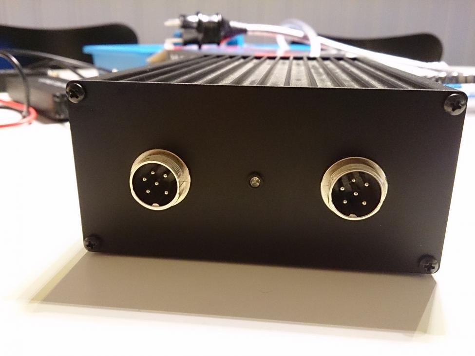

Ikke akkurat dyi...men dog, de som evt kan hjelpe finnes nok her.

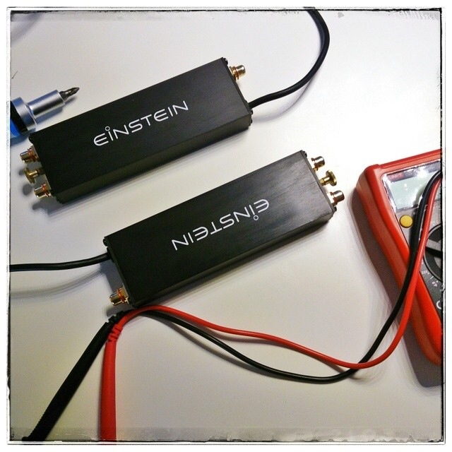

Jeg kom akkurat på at jeg hadde en helvetes bra riaa liggende, etter den brått sluttet å fungere
for et år siden eller så. Siden jeg nå nylig har fått øynene opp for både multimeter og loddebolt, tenkte jeg
at jeg i det minste kunne gjøre litt feilsøking før jeg sendte den på rep.
Den er som sagt helt tyst, kommer ikke en lyd.
I psu lyser dioden, ser ut som det er strøm i kretsen der. Har sjekket glass-sikring, måler og ser ok ut.
De utgangene på bildet, har jeg ikke målt. Hvordan gjør jeg evt det? Kan jeg finne ut noe den veien?
Disse små monoblokkene kobles til der, er det noe jeg kan måle/finne ut ved å måle dem? Når de er tilkoblet psu og alt får strøm? How?
Evt, hva annet kan ha gjort at det plutselig ble helt dødt?
På forhånd takk!

Det har jeg selvsagt gjort...dvs bare psu. Men kanskje ikke nok, ble litt engstelig når jeg så at alt så fint ut i begge ender :)
Hadde ikke lyst å fucke opp loddingen fra Einstein..så mye hubris har jeg ikke...ennå.

Legg ut bilder av PSU åpnet. mål spenningen mellom jord og alle pinnene på de to psu kontaktene. Hvordan døde forsterkeren? begge kanaler sjekket? 110% sikker på at du har signal inn?
