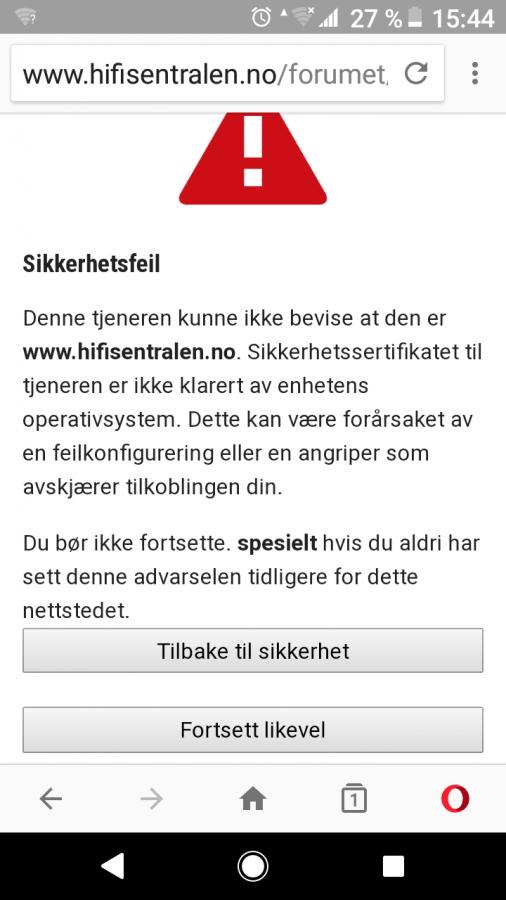

Får opp denne feilmeldingen innimellom. Både på pc og tlf. Både over wifi hjemme og ute på tur. Pc er tilkoblet med kabel.
Vet ikke om dette er noe alvorlig, men tenkte høvdingen burde vite om det.
Når jeg går tilbake til forrige side og klikker frem igjen så kommer den ikke opp.

Og ja, jeg kan svært lite om pc og telefon. Regner med feilen ligger hos meg.

Bruker opera på tlf og chorme på Windows maskin

Til orientering så har HFS et sikkerhetssertifikat, og vi gikk over til HTTPS for en liten stund tilbake, så hvis det er flere som får opp slike meldinger som nevnt ovenfor, så vil sletting av midlertidige filer løse problemet.

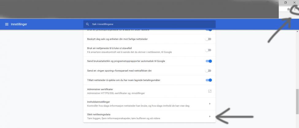

I Chrome nettleser, gå til de 3 prikkene øverst til høyre på skjermen, bla nederst på siden, trykk på Avansert, og du vil se hva bildet her viser:

På mitt Lenovo nettbrett som kjører Android må man gå ut av Chrome og deretter trykke på innstillinger, velge apper, velge Chrome, velge lagring, velge styr plass, velge administrer (all nettstedslagring, inkl.informasjonskapsler og andre lokalt lagrede data) og deretter trykker man på slett nettstedslagring.
Konsekvensen for meg var at jeg måtte velge normal side på nytt på hifisentralen, men Chrome husket brukernavn og passord likevel.:)
