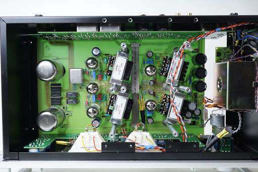

Det har jeg også lurt på... konstruksjoner med rør er ikke akkurat revolusjonerende, så det hadde vært interessant å sett et skjema på "dyret".... variabel lastimpedans er faktisk ikke annet enn en håndfull deler og god konstruksjonspraksis...

Hm... det har du jo f@n meg rett i....:rolleyes: Jeg blander i hop med de rørbaserte modellene :cool:

Måtte google bare for å finne ut hvorfor jeg var så helt på jordet.... har faktisk sett denne før... Interessante bilder.. hagler ikke akkurat av halvledere inni der..... men mye "jern".....

Ikke noe "fancy" tøys inne i en 324 nei, den er meget no nonsense.

Spole-kondis-motstand... direkte: et RIAA korreksjonsnett som også bruker spole, - noe som ellers er lite utbredt.... Jeg gikk jo i fella og antok at egså 324 var rørbasert, - til tross for at jeg faktisk hadde sett den før.... JEg leita på nett, men for 324 fant jeg kun bilder som egentlig ikke fortalte ennet enn at det var mistenkelig mye trafoer i denne.... Spole til et LCR-nett bør ikke være så stor fysisk...

Ble ikke veldig mye klokere, de to mumetal-"cans" er sannsynligvis stepup.

Jeg mener også å ha lest et sted at 324 bygger på designet til 912, og at 912 er et LCR design.
Men har ikke funnet noen direkte "bekreftelse" angående 324 på nett, og elektronikkunnskapen er - mildt sagt - utilstrekkelig.

324 bygger kanskje mer på 312? Som er transistorpreampen til EAR.
Uansett, jeg har både 912 og 324 og familielikheten, lydmessig, er påtagelig. Derfor endte jeg opp som jeg gjorde, har rett og slett ikke funnet noen produkter som passer meg bedre lydmessig enn disse to. Og jeg har prøvd ;D
Har hatt ett 30talls pickuper til lån og eie og alltid fått god lyd gjennom disse produktene, til tross for at den ikke har en bråte med justeringsmuligheter og by på. Men less is more

EAR324 er basert på 312 :)
EAR 324 is my first chance to test that claim: a stereo phono preamplifier without a single tube in sight. It isn't TdP's first all-solid-state product: That would be the line-plus-phono EAR 312 preamplifier, introduced to no small fanfare a little over three years ago. For all intents and purposes, the 324 is a standalone version of the phono section of that $18,000 flagship: The designs are virtually identical—excepting, of course, their casework and power supplies.
https://www.stereophile.com/phonopreamps/704ear/index.html
