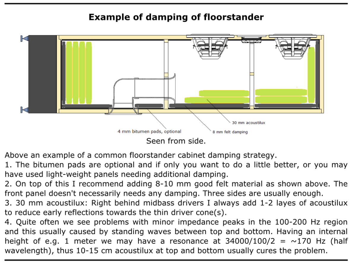

    Ellers leste jeg i en eller annen lang tråd på diyaudio at stående bølger i større kasser er litt tricky (som vi vet).
    En anbefalt metode var å tvinne dempeulla (acoustilux eller lignende) som stående staver opp gjennom hele kabinettet??

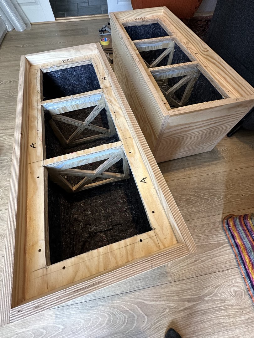

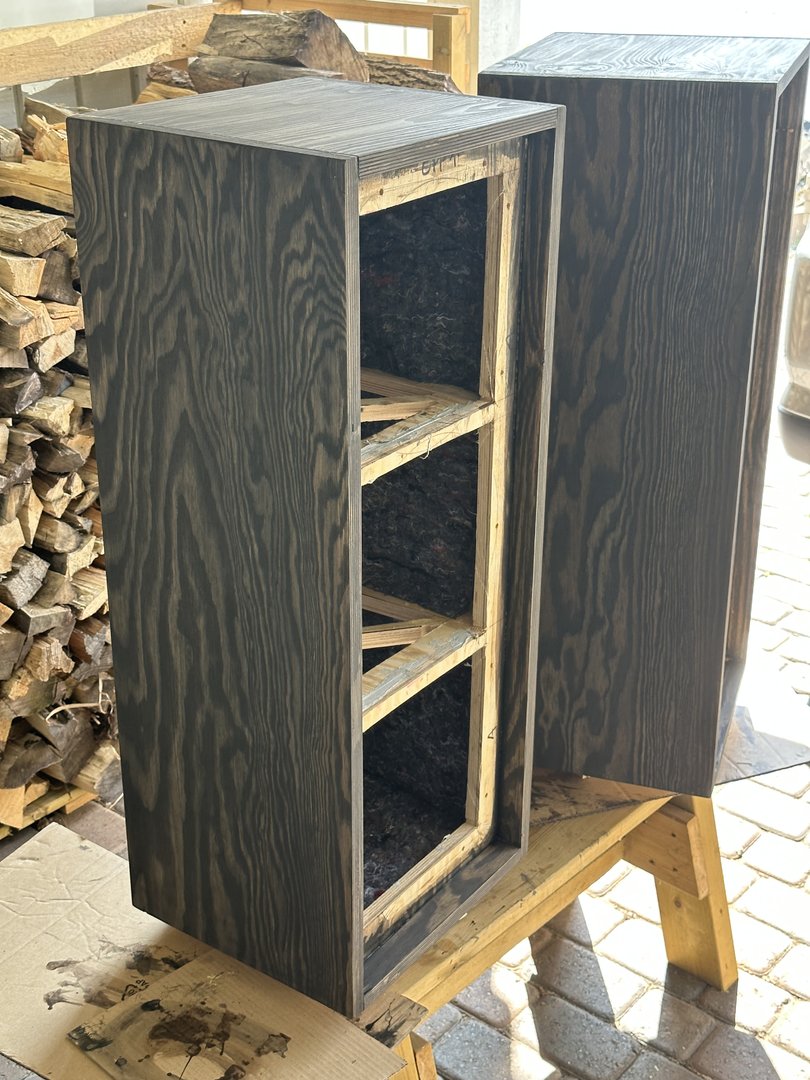

    Ferdig med filt. To lag bak driver. 10 litern med casco gulvlim er tom (fordelt på to prosjekter). 90% av en rull filt fra Biltema gikk med.

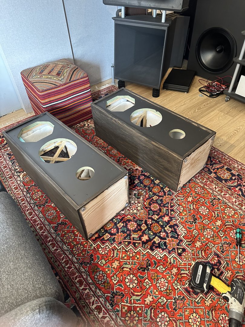

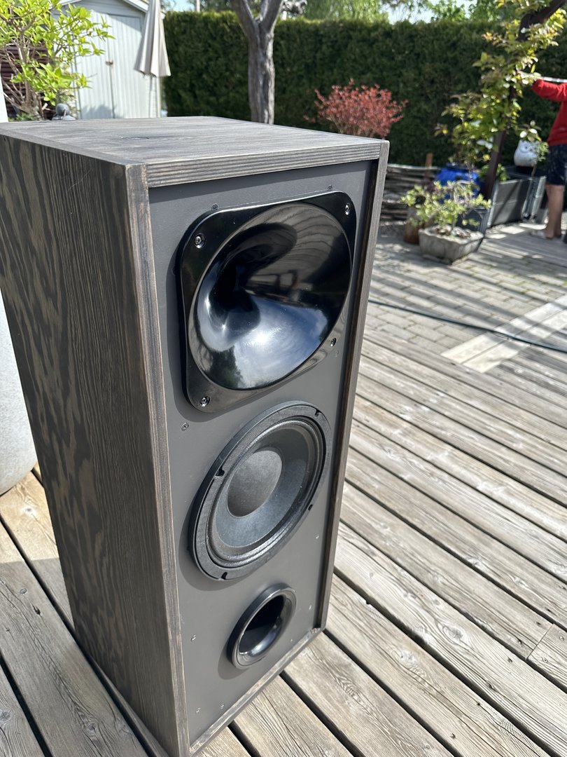

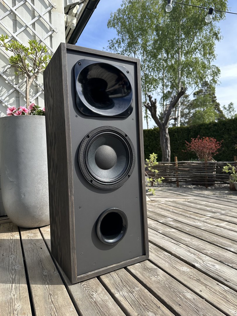

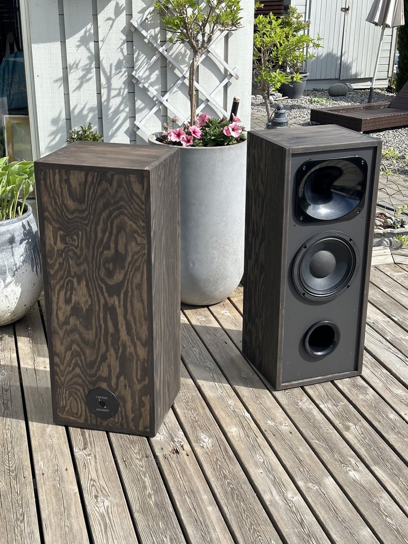

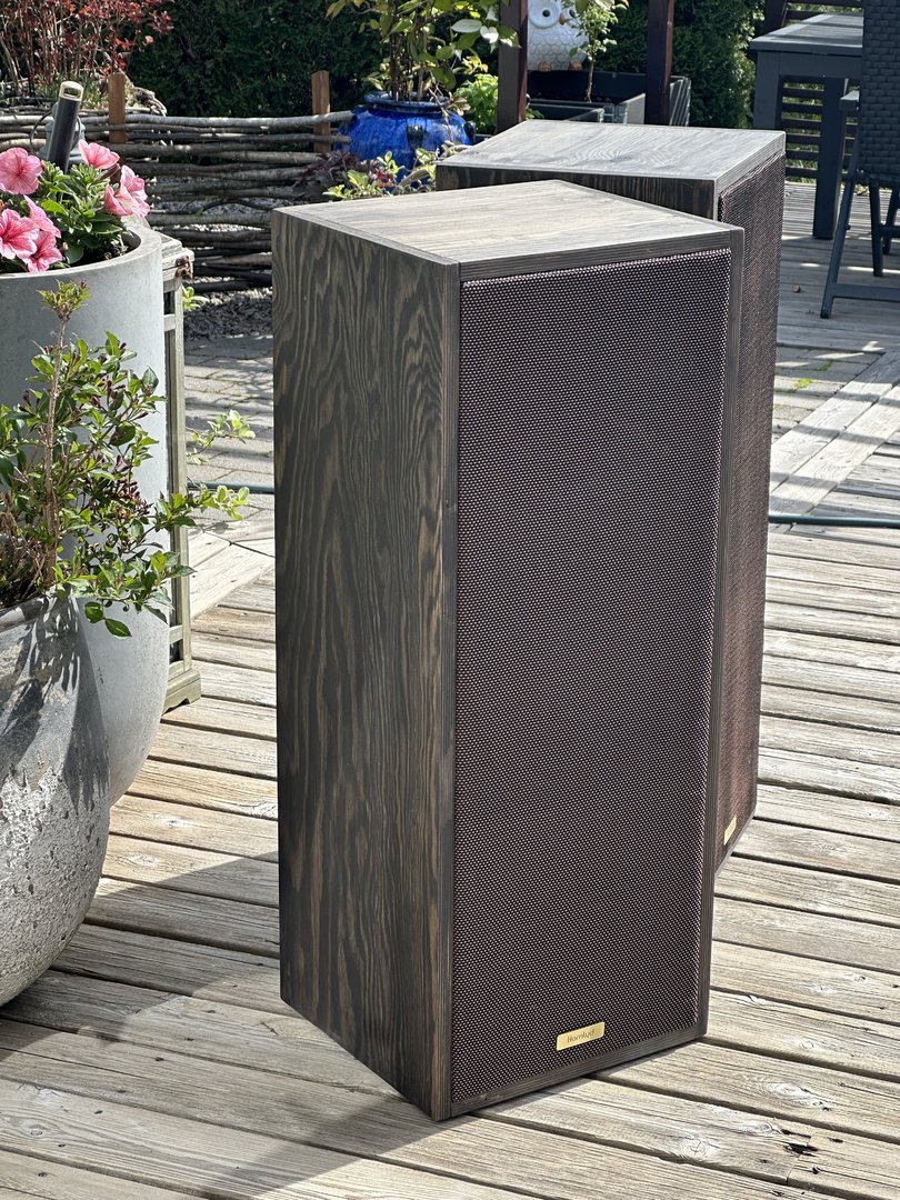

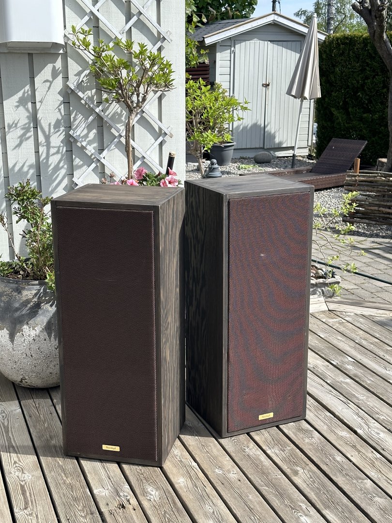

    Går fremover. Da er beising ferdig. Alt er egentlig ferdig. Skal bare dytte inn litt hvit ull og skru på baflene og skru i driverne.
    Hornlyd
    Først og fremst musikkelsker, Bose er helt ok :)
    01.04.2005
    18.630
    8.616
    Godkjent av fruen 👍🎉
    Utfordringen nå er at det er 11 mnd siden jeg lovte henne utekonsert på hytta 1 august. Elektronikken ligger i biter og konseptet er ikke testet ut. Jeg har tiden og veien 🙄

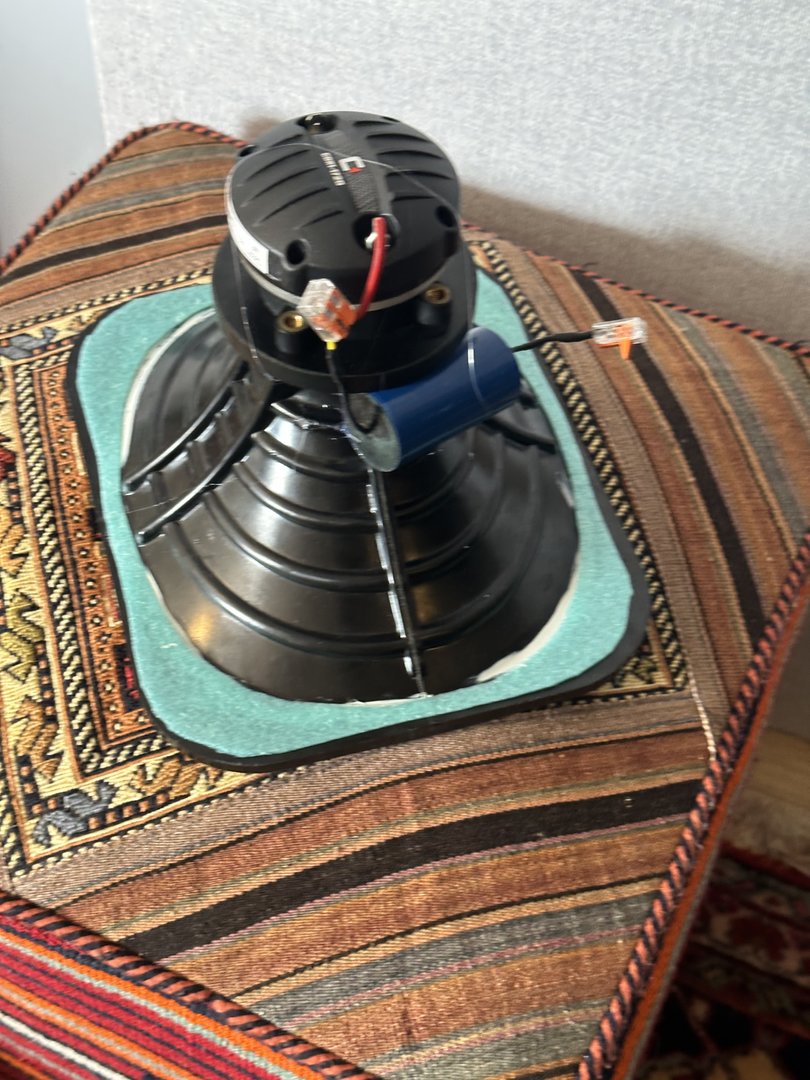

    33 uF for DC og lavfrekvent beskyttelse på horna.

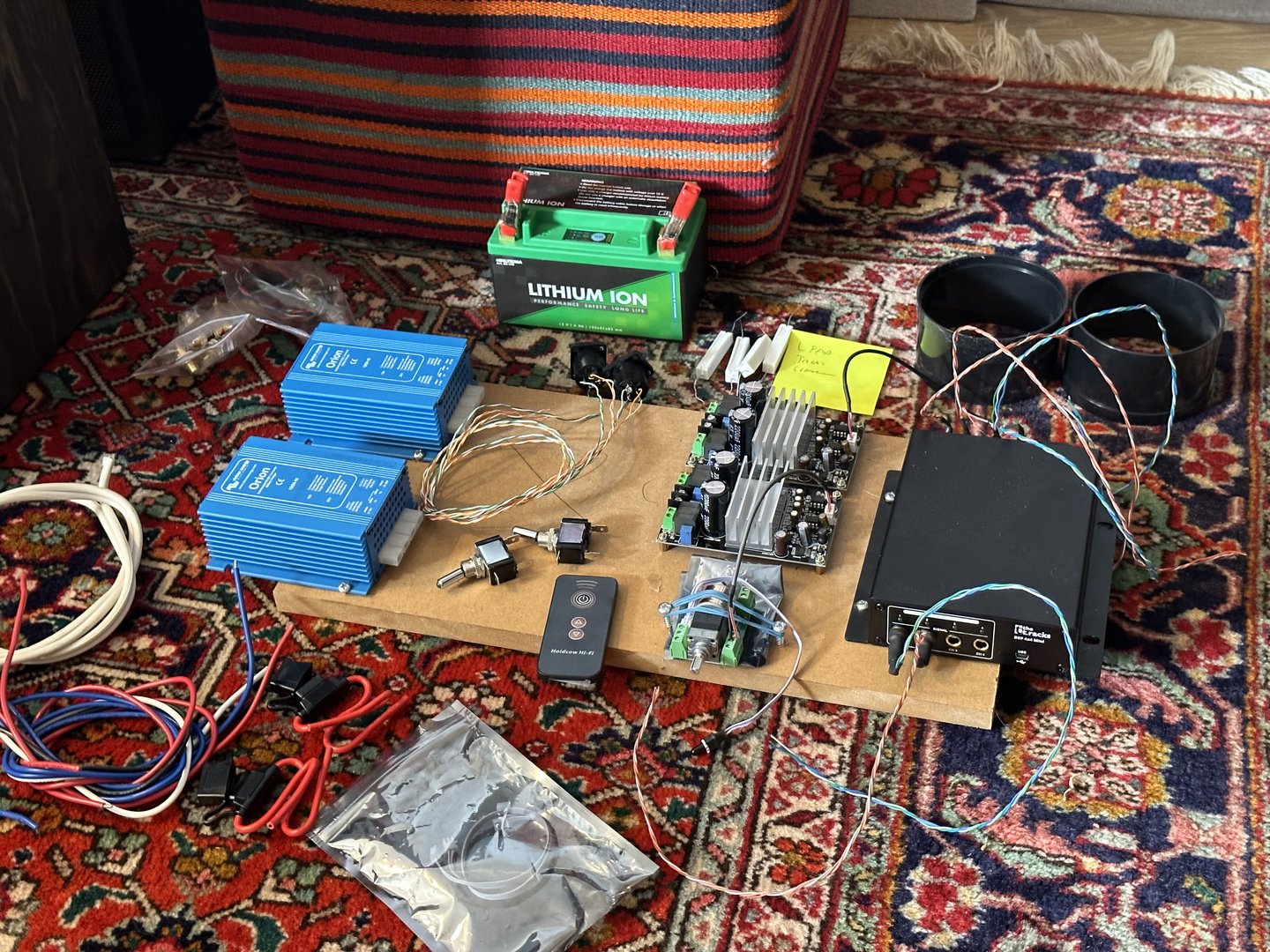

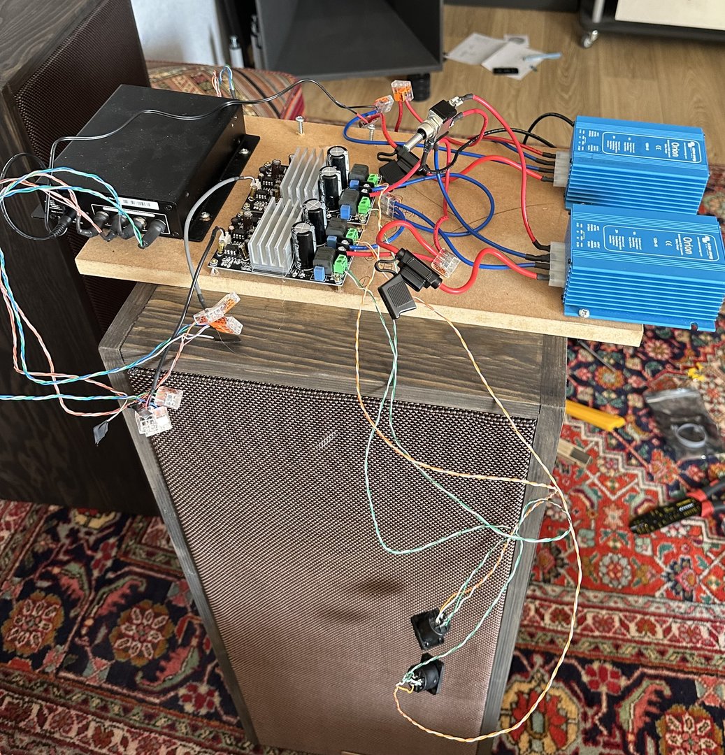

    Da skal lytterommet ryddes og støvsuges.
    Bassportene er nå 20 cm lange og kan skjøtes/forkortes med «mellomringer».

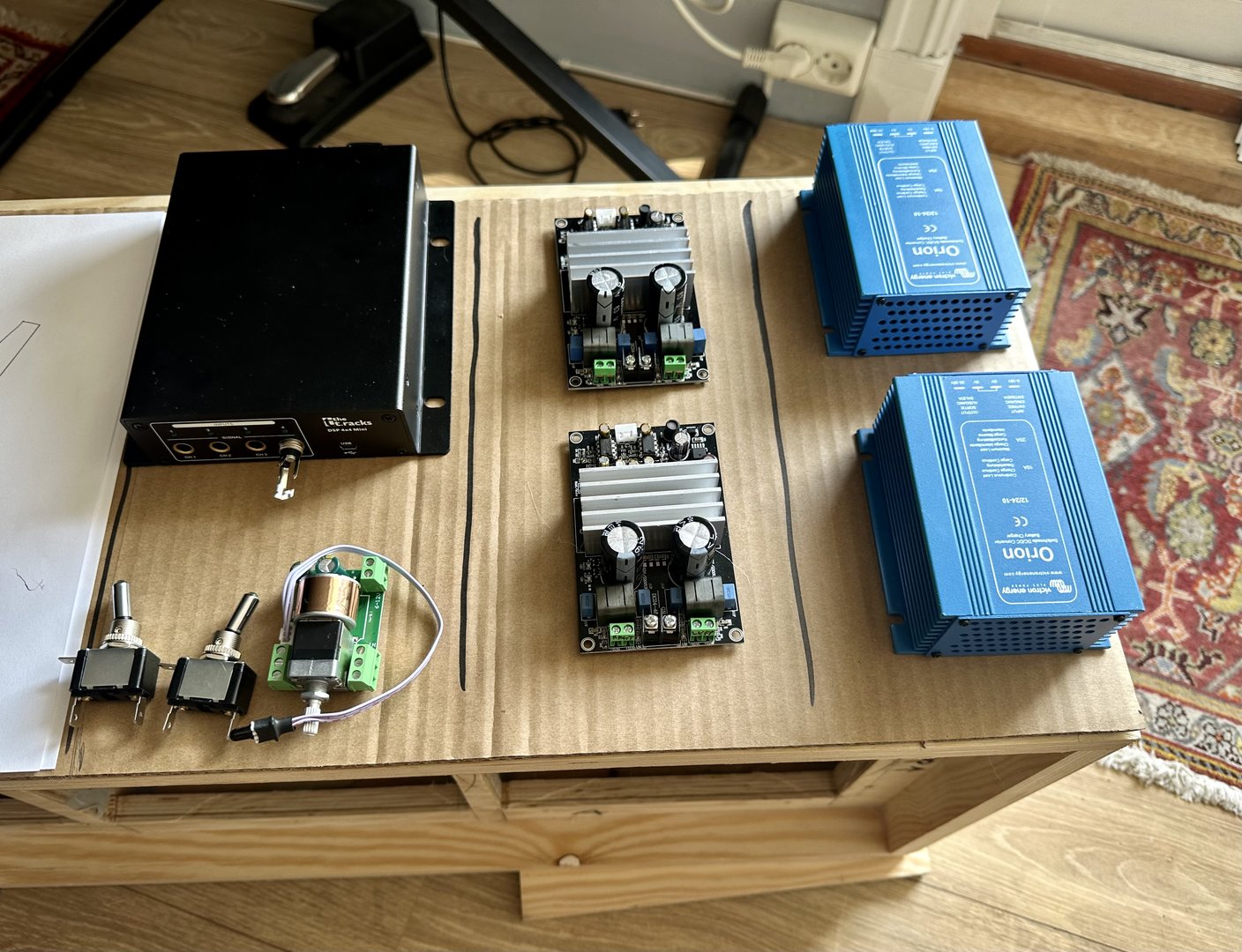

    Har skrudd på komponentene på en mockup plate mens jeg sjekker at alt funker og kjører DSP. Tenker det er lurt for å avdekke feilkilder, sjekke støy osv. I tillegg har jeg aktive analoge diskrete 24 dB delefiltre liggende (med variabel baffelstep) som også kan testes.
    Elektronikken består av:
    4 kanals DSP fra Thomand med analog inn (vesentlig bedre signal støyforhold enn miniDSP sin innstegsmodell)
    4 kanaler TPA3255 amper (2 stk stereoamper) drevet av 31,5 V DC
    Motorisert volumpot dvs fjernkontroll av typen ebay. Skal seff finlytte om den fører med seg gruff (ellers har jeg blå ALPS på lur)
    Stabil spenning vha de blå Victron DC-DC convertere som er stilt inn på hhv 31,5 og 12V.
    Snickers-is
    05.02.2004
    17.684
    14.529
    Tøft! Ble det herre eller damehårføner på grillen?
    Hvis du skal gå all in tror jeg at det er lurt å bytte ut 31V inverteren med 2 stk 24V invertere, kjøre chippen på +/- 24V og kjøre BTL til bassen (da må du ha en ekstra 3255). Da vil du få enormt med headroom fra nesten ingen energi.

    Det får bli mk2. Må på lufta først :)
    Og jeg tror ikke disse små 3255 kan kjøre +/- 24V. Dernest må jeg ha galvanisk isolerte invertere for å kjøre +/-/+
