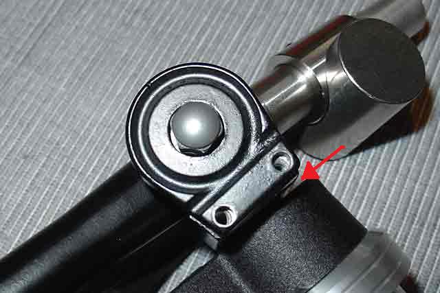

Her er et bilde, riktignok av en RB-300 med ettermarkeds lodd og så videre. Uansett: Papiret klemmes inn der pila peker. Det skal være litt klaring der.
Hvis remmen klatrer opp og glipper ned igjen, tipper jeg at motoren sitter skjevt. Vanskelig å si noe mer uten å se det, men kanskje trekke til skruene monteringsskruene til motoren?
