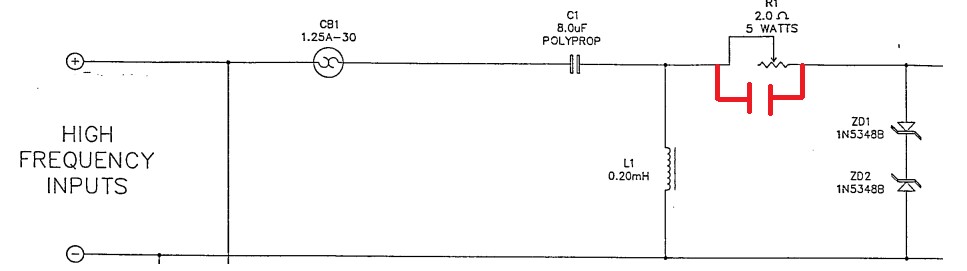

Attenuatoren løfter hele diskantområdet, men du kan jo tilte responsen litt:
Du kan prøve med en liten kondis over attenuatoren for HF-løft i ytterfløyen (mer luft i lydbildet). Gjerne med on/off bryter.
Enkelt, reverserbart og rimelig å teste ut. Start f,eks med 1 uF og oppover.
