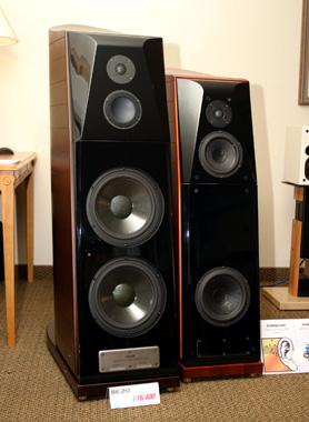

YEL skrev:
Skal ha sub til film, helst liten, men må være såpass et den holder følge med be-20...
-Y
Øh, du har 2x 11" Eton i hovedhøyttalerne fra før(!)
Usher BE-20:
Å plusse på med en 11" Eton ekstra betyr fint lite og next to nothing. Du må nok gå for noe digitalstyrt langslags.
Mvh. Johan

Der burde være bas nok til et normalt rum og brug.
