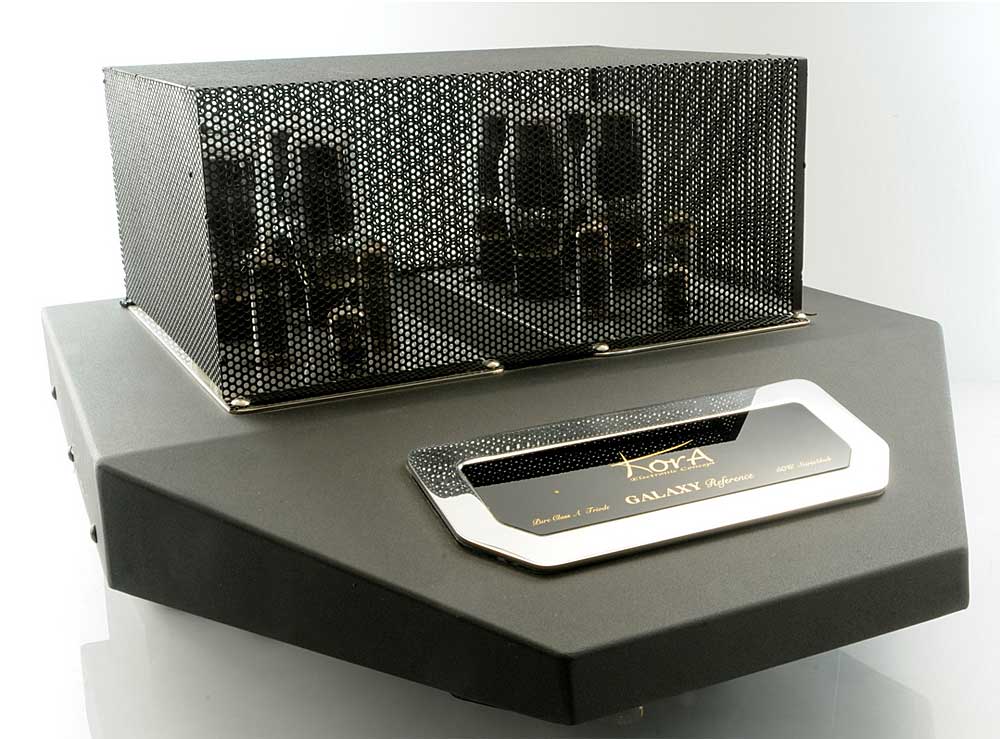

Fikk en Kora Galaxy Reference i hus for et par uker siden. Lyden var så tilfredsstillende at jeg forsto at her var det virkelig håp i forbindelse med eventuelle oppgraderinger. Gikk i gang med å bytte ut en del komponenter med bedre typer.

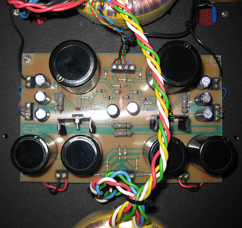

Byttet ut til:
- Takman Carbon Film der jeg kunne.
- Kiwame anodemotstander. Doble 5W og 2W.
- Byttet bias/utgangsmotstander til Mills Non-Inductive.
- Shuntet MKP seriekondensatorer med 1/10 del MultiCap RTX.
- Byttet alle utgangsrør 6AS7G til Winged C. Svetlana.
- Bytte inngangsrør til Telefunken E88CC NOS
- Dempet hele kabinettet med Sound Coat.
- Justerte korrekt bias.
Neste utbytting får vel bli:
- Bytte alle driverrørene til eks Telefunken EL84 NOS.
Lot dette spille seg inn 50 timer.
SÅ: Halleluja og Herregud! Hvilken forandring! Dette var gøy. Det hele er super organisk med nesten uhørt åpenhet. Alt helger totalt sammen. Dette er klasselyd.
