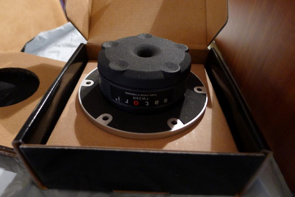

    Nye diskanter
    Passer da rimelig bra :)

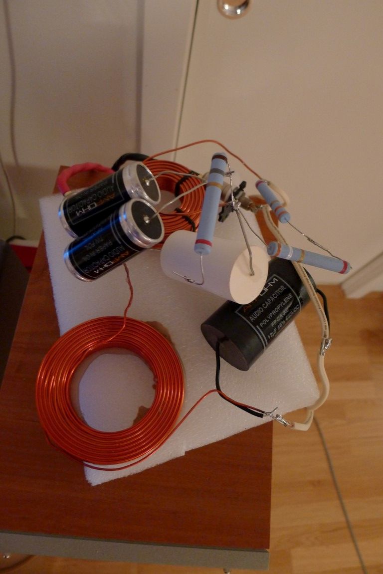

    Fikk egentlig litt lyd i den ene ikveld. Etter 3 dårlige forsøk på delefilter så er dette røska ihop nu
    Kun den ene. Den andre er inntakt for "voicing" testing etc.. Og egentlig allerede spiller dette bra :) Morsomt, enkelt og rimelig.
    Kanskje historiens vakreste forsøk på delefilter. :rolleyes: Flott lodding og spoler plassert akkurat slik de skal mot hverandre - selvsagt :)

    Hvordan går du frem for å beregne delefilter?
    Artig prosjekt, har gjort noe liknende selv men da med DSP og multikanals forsterker. Har for lite kunnskap om passiv filtrering enda, men jobber med saken =)

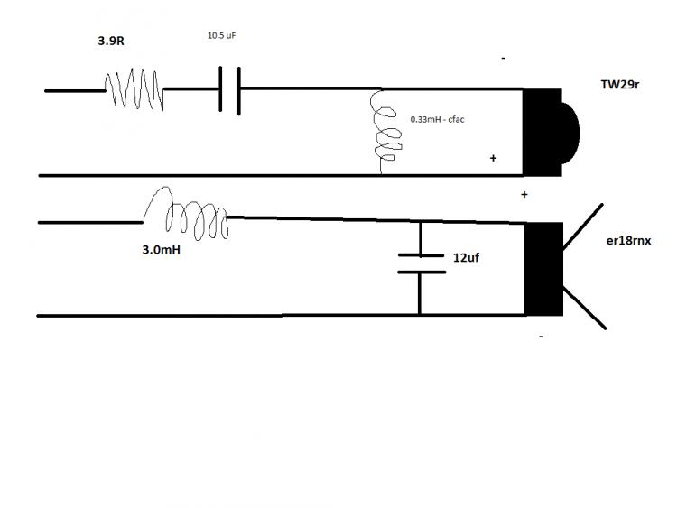

    Mekket HT nr 2 med foreløpig delefilter (skal selvsagt tegne i paint)... Dette låter da vitterlig ganske bra? Men husk jeg er sultefora på god lyd. Alt har vært veldig dårlig til nå så det skal gjerne ikke så mye til for å glede meg...

    En godbit for Høstutstillingen det der, et godt steg opp fra LMC's Paint-kreasjoner!

    artig Bamba, bra delefilter!
