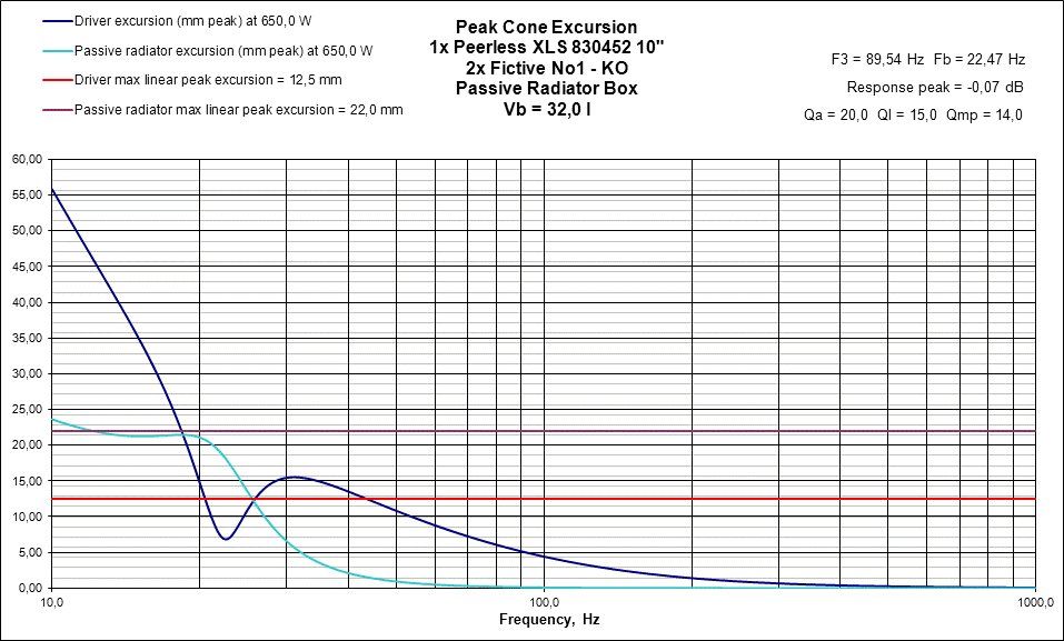

Då bør du ha minimum ha ein 10" passiv, helst 2 slavar. Har du ein, vil du gå tom for slaglengde ganske kjapt. Eg endte opp med at to 10" slavar til ein 10"XLS var fint. Dette er ikkje testa ut i praksis. Testa og bunna er derimot ein 10" XLS med 1 stk 10" slave...
Og sett dei på motsatt side, så ikkje kassa begynner å "gå", slavane er ganske tunge og kan derfor forårsake det.

"Då bør du ha minimum ha ein 10" passiv, helst 2 slavar. Har du ein, vil du gå tom for slaglengde ganske kjapt."
Takk for tipset. Har ca 30 Watts forsterker til dette så jeg tror ikke det blir noe problem.
Skal bare ha god lyd opptil rundt 100 dB eller noe sånt.
VH. Bernt
