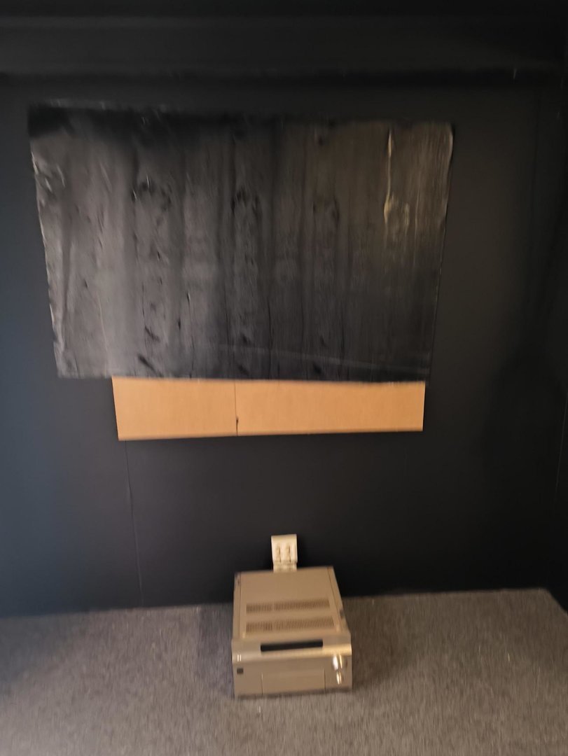

    Alt i front vekke, kun min trofaste sony TA-9000ES igjen

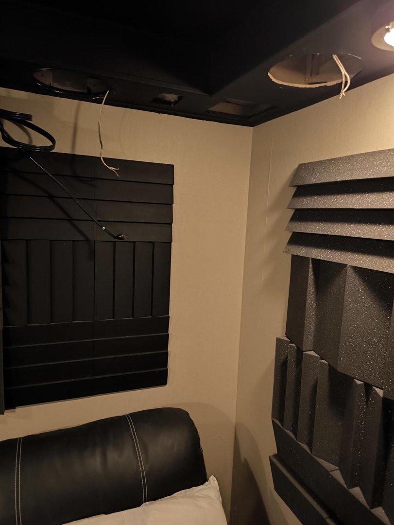

    Bakhøyttalerene tatt vekk og skal selges snart

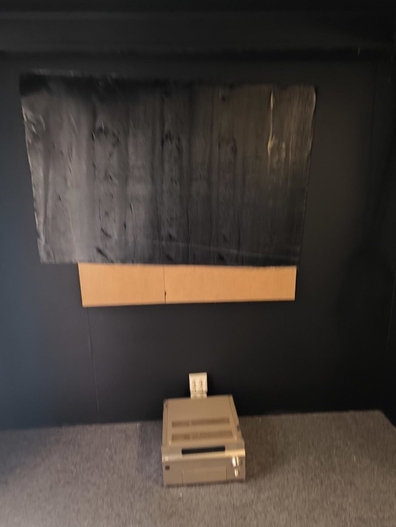

    Vis vedlegget 1202350

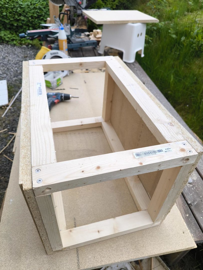

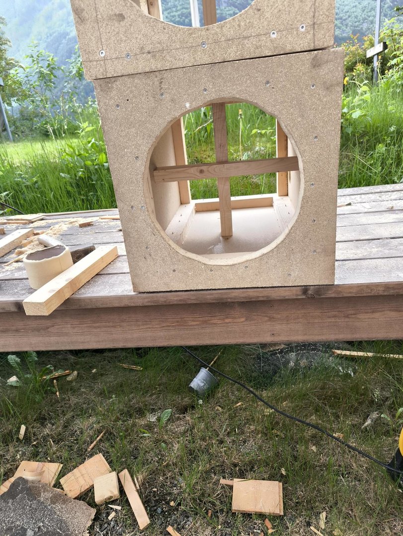

    I gang med kabinet til sub. Var litt surrete å regne liter når enn bygger på denne måten jeg gjør.
    Vis vedlegget 1202355
    Vis vedlegget 1202356

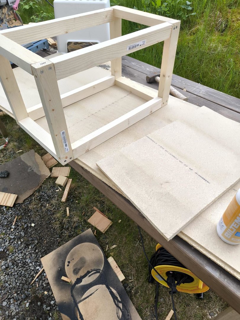

    Litt usikker om jeg trenger å forsterke kabinettet Vis vedlegget 1202358

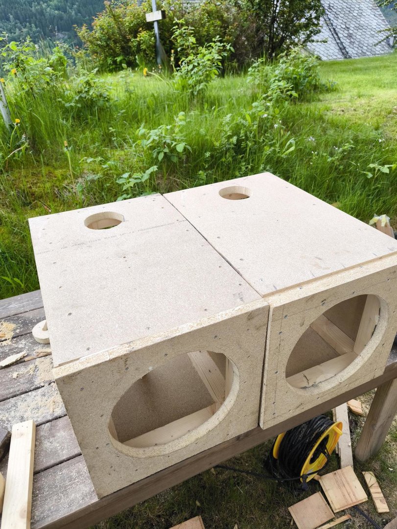

    To første snart ferdig
    Dag 3
    Klare til å sette i elementer
    Det var det jeg rakk i dag.
