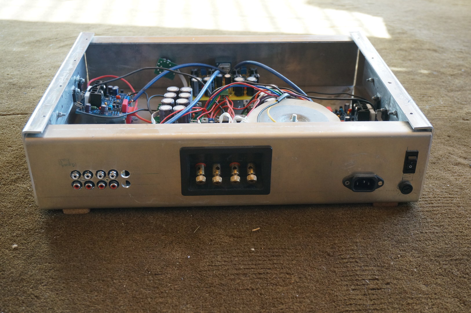

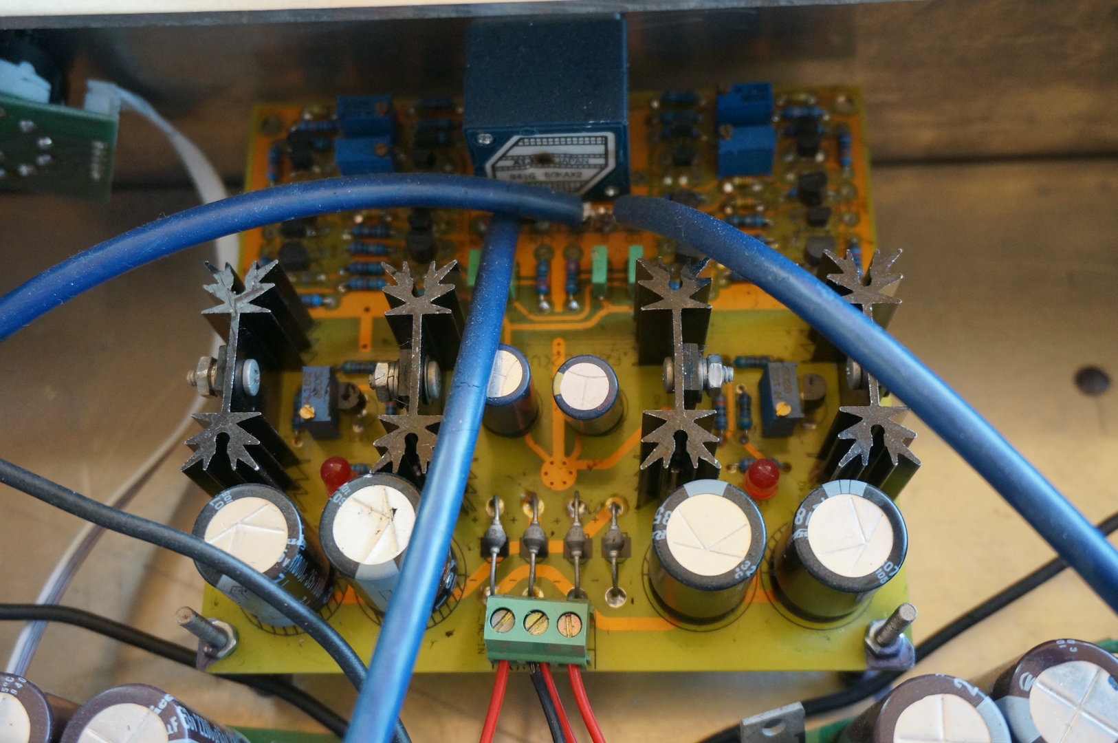

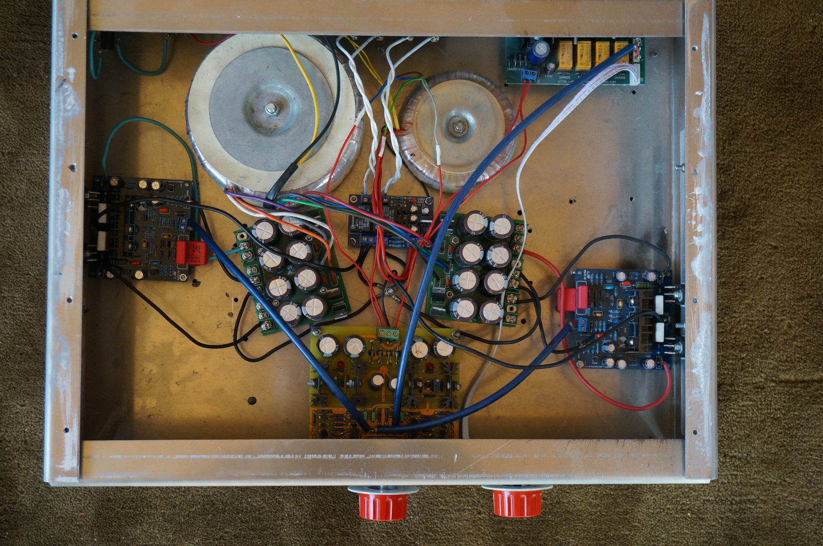

Jeg syntes jeg måtte anvende en 500w ringkjerneftrafo med 4 30v sekundær. Var nysgjerrig på nesten gratis Kina kits. Endte opp med en samling som vist på foto Første versjon var med MX 50 basert på Musical Fidelity med doble utgangstransistorer. Fungerte fint. Min sønn som har jobbet som lydtekniker var fornøyd og brukte den et års tid til det en dag sto stikkflammer ut av en spalt i kabinettet. Ingen skade på høyttaler. Høyttaler tele hadde åpenbart fungert. Funderte over mulig årsak. Jeg hadde ikke jordet kabinettet. Ville det vært lurt med stjernejording? Nytt forsøk Denne gang bestillte jeg MX 50 SE som så ut til å være det mest solgte. Kablet som vist på foto. Igjen fikk min sønn en forsterker som han foretrakk fremfor en Rotel til ca 7000. Amphion Creon låt fint. Lykken varte knappe to år. Igjen ble det stygg lukt og røyk. Jeg kan ha stresset forsterkeren med spenning i grenseland, Har montert et 3. print men er i tvil om jeg skal fyre opp. Ser senere at høyttaler beskyttelse kretsen skal ha egen strømforsyning. Hos meg deler den med forforsterker og inngangsrele. Ser allikevel ut til å ha virket. Kommentar?

Uten å ha noe som helst peil på dette, er det ikke litt lite lufting i denne kassa?

Hele kabinettet (2mm aluminium) fungerer som kjøleribbe. topplokk montert med kjølepasta. Blir 40-45 grader avhengig av vørelsetemp

Generellt har du nok rett i det. Vil ikke stole på MX 50 SE. Kan få ødelagt kostbare høyttalere. Printet var pent produsert og lett å lodde. Forforsterkeren er av mye bedre kvalitet. Basert på John Curl. Flott dobbelsidig print. Den ene transistortypen brukes flere steder og ble levert i to poser til forskjellig plassering. 6 trimmepotmeter med justeringsanvisning. MX 50 har bare komponentmarkering på printet og er uten justering. Det hele låt forbausende bra, Ørene mine er ikke lenger til å stole på, men junior var enig. Brukte den en lengre periode som erstatning for Bryston 12b og hjemmelaget Lauvland 12W Klasse A, Amphion Athene høyttaler Syntes ikke at det låt dårligere.

Med spenning i grenseland og lite kjøling på transistorer så kan det bli røyk :) Kjenner ikke til MX-50 kortet, men skal det holde med chassis som kjøling? Ingen kjøleribber?
