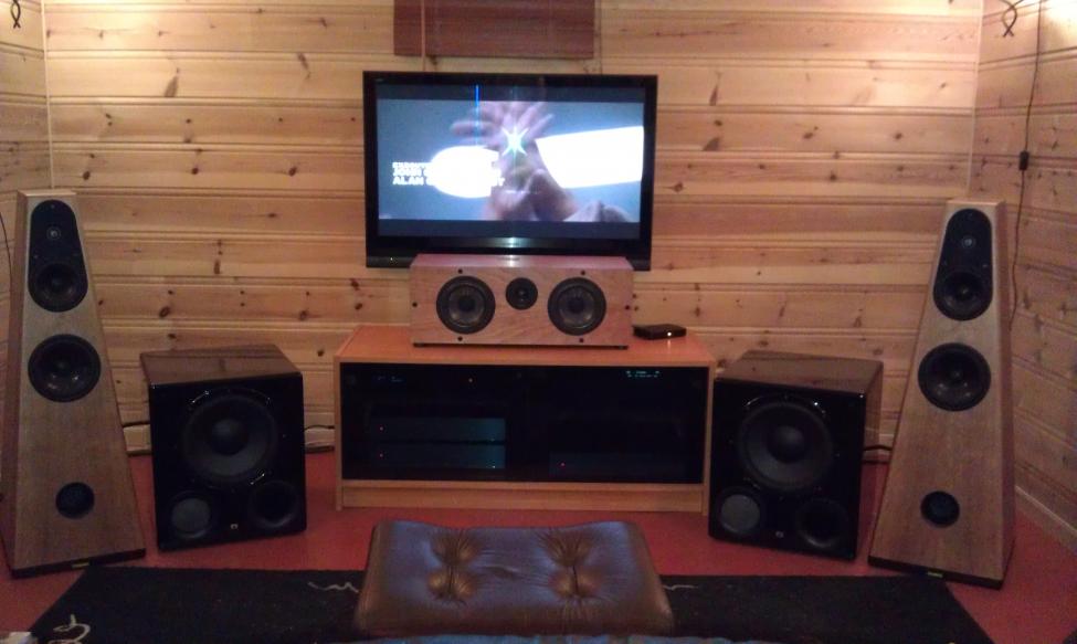

To suber er sikkert bedre enn én - men etter at jeg fikk meg en spesiallaget stereobenk med mulighet for å sentrere min enslige sub, ble det en helt annen lyd i anlegget. Stor forbedring fra å ha suben stående litt på siden.
Men hvordan kunne det blitt med 2 stk?

Dersom denne plasseringen ikke funker for deg,så gå over til single sub plassert dønn i midten.
2 stereo subber plassert så nære hovedhøytalerene så mulig,gir renest lyd og muligheten for høy delefrekvens,dersom du også skjærer vekk bassen fra hovedhøytalerene.
Store muligheter til å tune lyden til rommet ditt med denne løsningen.
Dynamikk,renhet,dybde og stor romfølelse er gevinstene,blant annet.
Og en til tider...knokkelknusende bass! (har vel ikke lov og si dette da,på et hifi-forum):cool:
