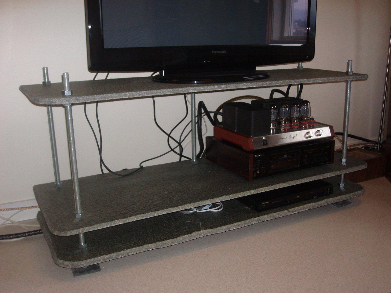

Jeg har laget rack i skifer. Det fungerer knallbra det! Men blir tungt.. Jeg brukte tre heller på ca 150x50cm og 5 gjengestål(30mm tror jeg det var).
Under ser du et tidlig bilde av hvordan det ser ut. Det er nå noe lavere. Men er veldig greit med justerbare hyller og med plass til to i bredden. Praktisk og solid rack 8)
