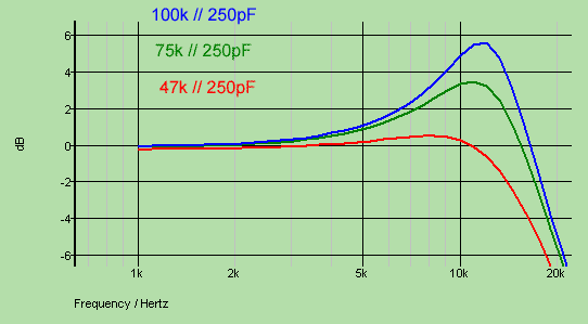

Javisst. I et oppsett med disse PU-ene koplet til en riaa 100pF blir det en velegnet kabel.
Dessverre er det mange som tror at lav kabelkapasitans alltid er veien til god lyd. Slik er det oftest ikke med MM. For de fleste MMer kreves kapasitiv belastning på mellom 250 og helt opp til 400pF. Når en da har en riaa som representerer en neglisjerbar kapasitiv belastning blir denne van Damme-kabelen helt feil.
Skal en få riktigst mulig frekvenskurve må produsentens anbefalte kapasitive last følges. For å få kontroll over PUens elektriske og mekaniske resonansegenskaper. Avvik fra anbefalt last vil gi en avvikende frekvenskurve.

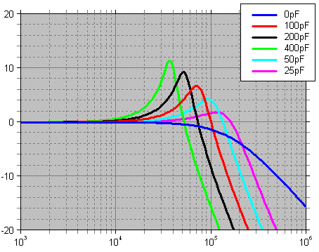

Her er noen kurver som viser effekten av varierende kapasitans og belastningsimpedans.
Den i midten er for AT440Mla, men gjelder nok for AT440mlb og AT150MLX også.
Hvordan påvirker forresten belastningsimpedansen frekvensgangen for MC-pickuper?

Her er noen kurver som viser effekten av varierende kapasitans og belastningsimpedans.[/ATTACH]
Vet ikke. Men i disse kurvene er ikke de mekaniske resonansene hensyntatt.
Produsentene av MMer den dag i dag tilpasser MM PU'ene sine til 47k last. Og anbefaler en kapasitiv last som gir flatest mulig frekvenskurve for den spesifikke konstruksjonen men hensyntagen til konstruksjonens mekaniske ulineariteter.
