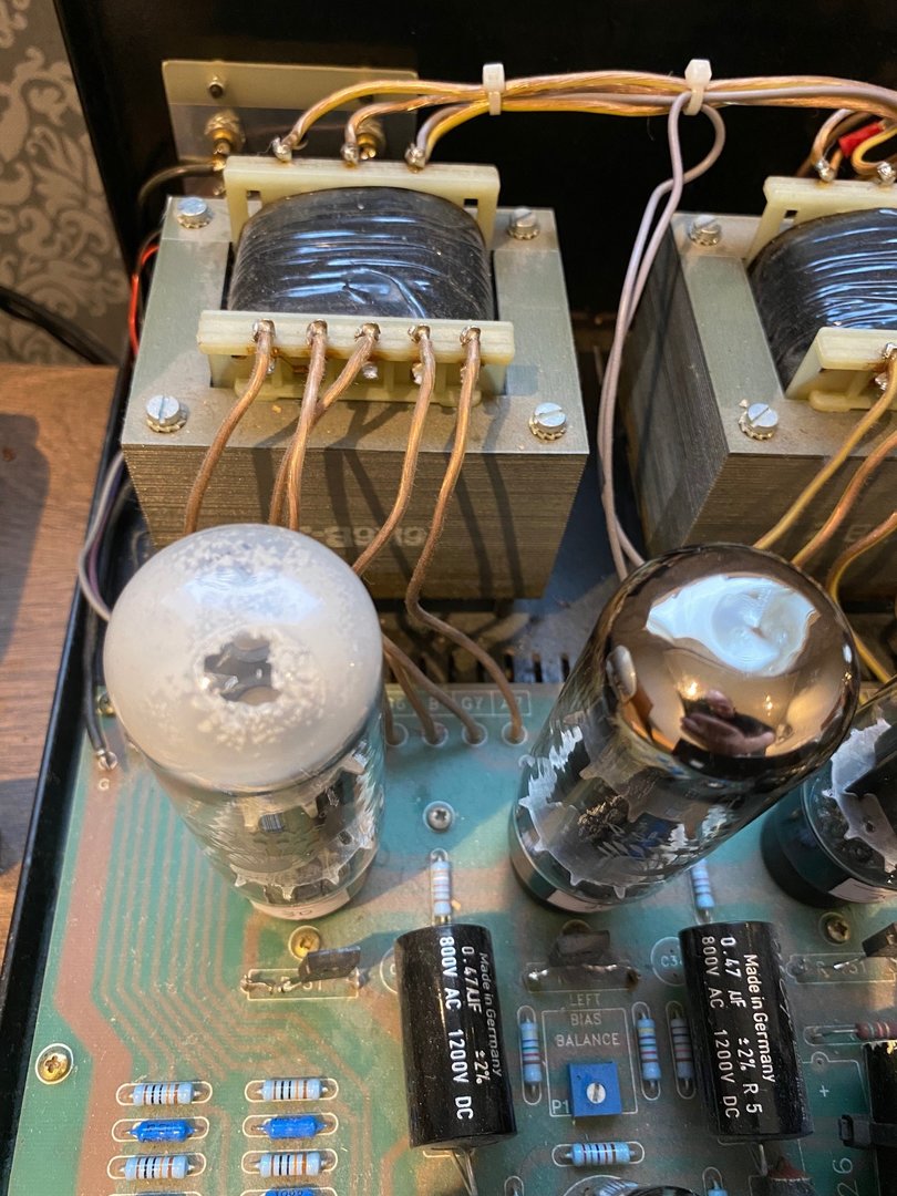

Kom hjem med 4 nye EL34 rør idag. Stusset veldig på 1 av de 4 røra - se bilde. Er røret defekt? Setter man spenning på noe slikt, noen som vet?

Har en kjenning som hadde et som var sånn.
Defekt, ikke spenning på, var greia da. Det var hvitt på innsiden, ser ut som ditt også er hvitt.
Det han hadde var et sånn C med vinger EL34.

Takk Rolf. Jeg som hadde sett fram til rødvin og biasjustering :)

Det røret et lekk og har mistet vakuumet , bare å returnere . Må ikke brukes.
Det hvite er en kjemisk reaksjon mellom luftens oksygen og metaller/salter som er dampet av på innsiden av glasset for å opprettholde godt vakuum ved å reager med uønskede molekyler . See tube getter Wikipedia for mer info

Takk - nyttig info. Men litt grinete kjenner jeg. 2 timer kjøring T/R for å handle matchede rør over disk for så å oppdage at et rør er defekt før det tas i bruk. Tenker at med litt bedre kvalitetskontroll et eller annet sted i verdikjeden så kunne dette vært oppdaget tidligere. Det er et avvik man plukker vekk på visuell kontroll.

Skikkelig surt ja Butikken burde ha rutine på å åpne eske ved overlevering for visuell sjekk , og du kommer hvertfall til å gjøre det heretter tenker jeg.

Garantert!:). Butikken har i mellemtiden respondert raskt på mail. Alle 4 rør byttes på lørdag, veldig bra. En mindre utsettelse på biasjustering og rødvin!
