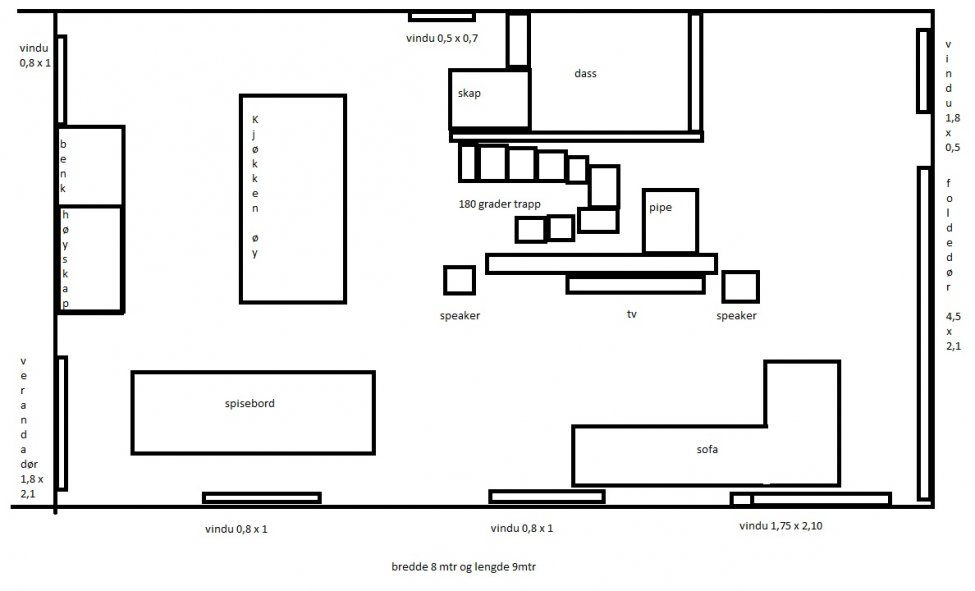

Driver og pusser opp stue/kjøkken og trenger litt hjelp.
Har kommet såpass langt at det eneste som gjenstår er frontvegg til der anlegg / tv skal stå samt veggene til dassen som skal bygges.
Det blir et relativt stort rom hvis man inkluderer stue og kjøkken og anlegget får stå relativt midt i rommet og har ca 3,5mtr med rom bak seg.
Alle yttervegger har dobble gipslag og taket det samme.
Dessverre får jeg ikke lov til å ha masse plater eller andre ting som demper annet enn på frontveggen. Dvs tak og yttervegger må forbli som de er nå.
Det som bekymrer meg mest er alle vinduene (listefritt rundt utforinger)
Tidligere hadde jeg anlegg og tv i den tarmen fra pipa men slet med at jeg satt for nærme høytallere dersom jeg trakk de ut fra veggen (syntes det spillte best med ca 1mtr ut)
Hadde 5cm lyd dempingsplater på første refleksjon og bassfeller i hjørnene, funket egentlig ganske greit.
Har frihet til å gjøre det jeg vil med frontveggen så lurer egentlig på hva kan/ bør gjøres her? Jeg har sålangt bygd et reisverk med 2" x4" men ikke gjort noe mer.
