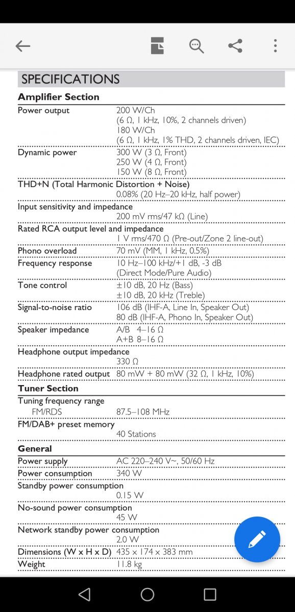

Synes denne ser veldig interessant ut som et allbruks instrument for tv og stereo.
Har vel stort sett alt, inkludert grei strømforsyning/watt.
Amplifier Section
Power output 200 W/Ch
(6 Ω, 1 kHz, 10%, 2 channels driven)
180 W/Ch
(6 Ω, 1 kHz, 1% THD, 2 channels driven, IEC)
Dynamic power 300 W (3 Ω, Front)
250 W (4 Ω, Front)
150 W (8 Ω, Front)
THD+N (Total Harmonic Distortion + Noise)
0.08% (20 Hz–20 kHz, half power)
Leser jeg dette sånn nogenunde riktig er vel 100W det reelle.
Noen andre som har noen tanker rundt denne?
(Brukererfaringer er vel noe begrenset gitt at denne kommer i butikkene i NOvember til ca 10-11k)
H
Hifibasillen
Forsterkerne til Onkyo er gode de, har selv eid 8050 og 8150, som du ser selv så er det er flust av muligheter, og lyden selv er knallgod synes nå jeg, effekt messing ganske bra men som du ser mye forvrenging med den kjente slriketonen...for og få gode tall.
Men uansett denne skal kikkes nærmere på ja =)

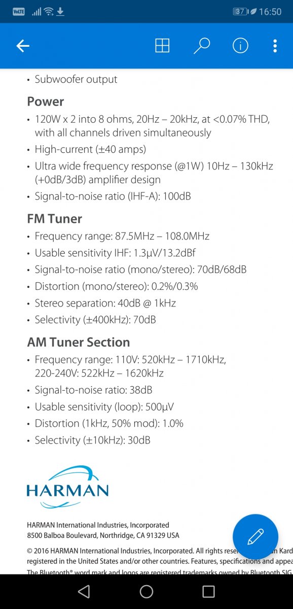

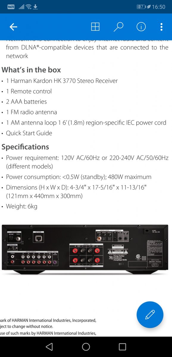

TX 8390 vs HK 3770 / effekt vs thd samt strømtrekk
Kikker litt på TX 8390 og bli mer og mer lysten på denne en HK 3770 jeg idag bruker.
Men tviler jeg vinner på effekt hvis en ser på spec sheet er mye mer muligheter med 8390 når det gjelder koblinger.
Onkyo TX 8390:
200 W/Ch (6 Ω, 1 kHz, 10%, 2 channels driven) 180 W/Ch (6 Ω, 1 kHz, 1% THD, 2 channels driven, IEC) / Power consumption 340 W
HK 3770:
120W x 2 into 8 ohms, 20Hz – 20kHz, at <0.07% THD,
with all channels driven simultaneously
• High-current (±40 amps) / Power consumption 480W maximum
Sier vel seg selv hvem som opererer med ærlige tall her samt strømtrekket gir en god indikasjon på hva en kan forvente, skal ikke avskrive TX 8390 enda men effekten med såpass mye forvrengning skremmer.. og her snakker vi el trafo vs smps.
hva tenker dere? skal selvfølgelig ikke dømme før denne har blitt testet men manual gir alltid god indikasjon på hva en kan forvente.
