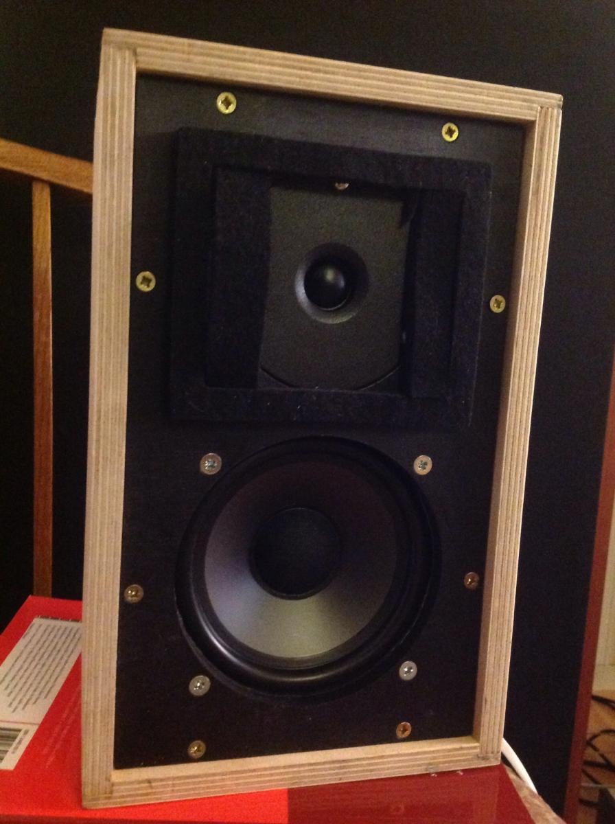

    Nu er jeg ikke verdens dyktigeste kabinet bygger så det bliver spennende at se om jeg kan samle kabinettene så de bliver pæne nok til stuen og sekundær anlegget. Jeg kjøpte kittet som bruker ScanSpeak diskant og Monacor bas/memmemtone. Det kan jeg muligvis sammenligne med vintage Ls3/5a. Et videre eksperiment kan være at kjøpe de ny produserte kef 110 og t27 samt passende delefilter fra Falcon Acustics (t27 leveres først i begynnelsen av april) og sammenligne. Hvis mini monitor kittet kan levere største delen af ls3/5as stærke sider og sjarme så er et kit til 299£ ualmindelig godt kjøp for musikelskere med mindre stuer og stramt budjett.

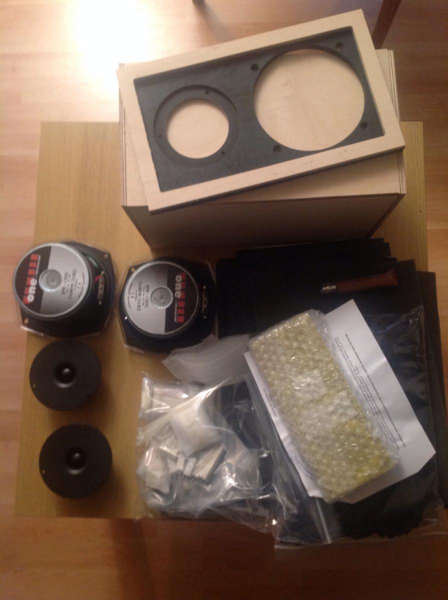

    Da er kittet i hus. Kabinett materiale ser fint ud. Blir lidt liming pussing og lodding i uken :)

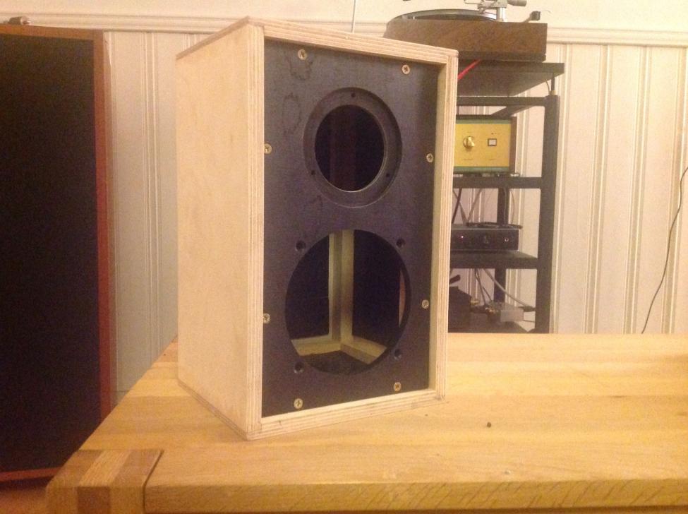

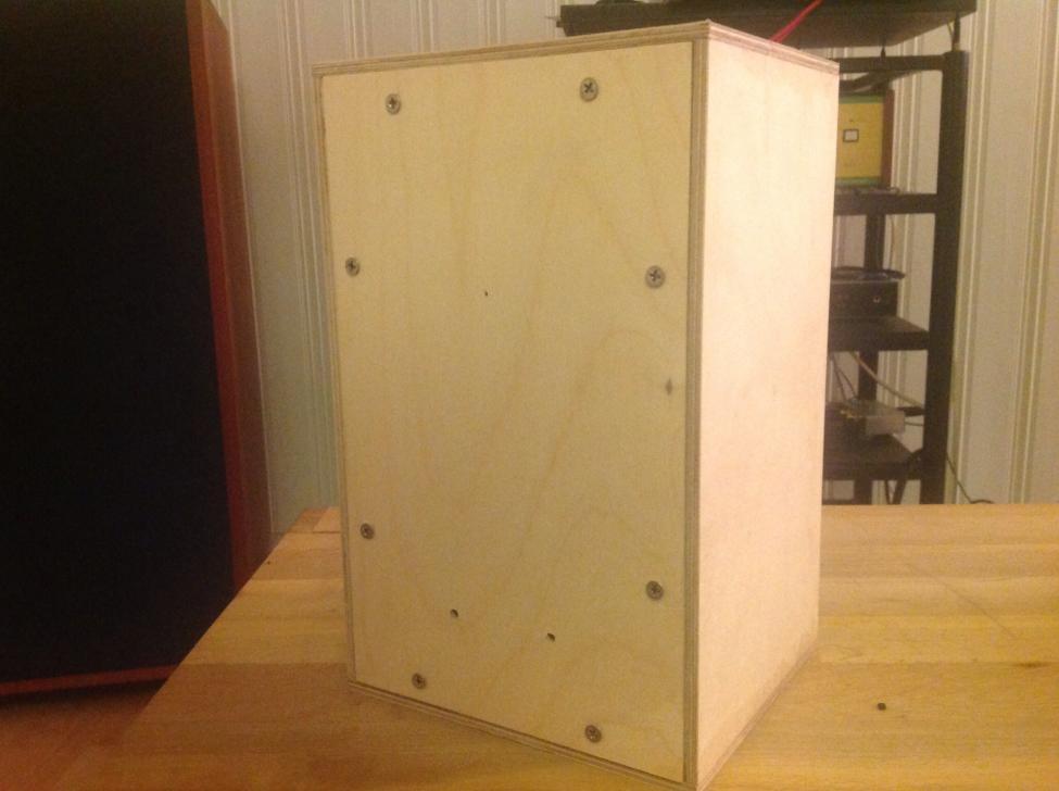

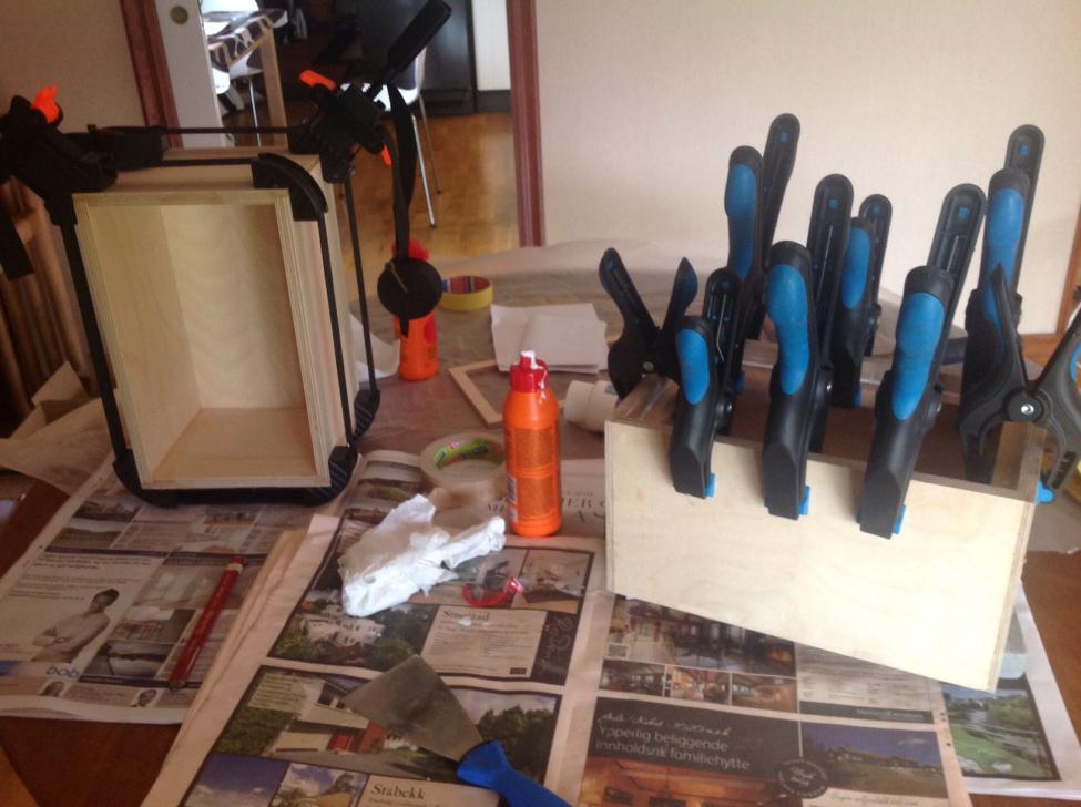

    Liming af kabinetter ferdig i aften, så jeg kan begynne at sammenstille høyttalerne. Fineren som jeg hadde kjøpt, ble knust av posten i England og selger fikk den retur fra posten før pakken forlot England. Ny pakke med finer på vei.
    Valgte en løsning med skruet bak ikke limet, som Strirling V2 og tidlige Ls3/5a.
    Bliver spennende at høre teste resultatet :)

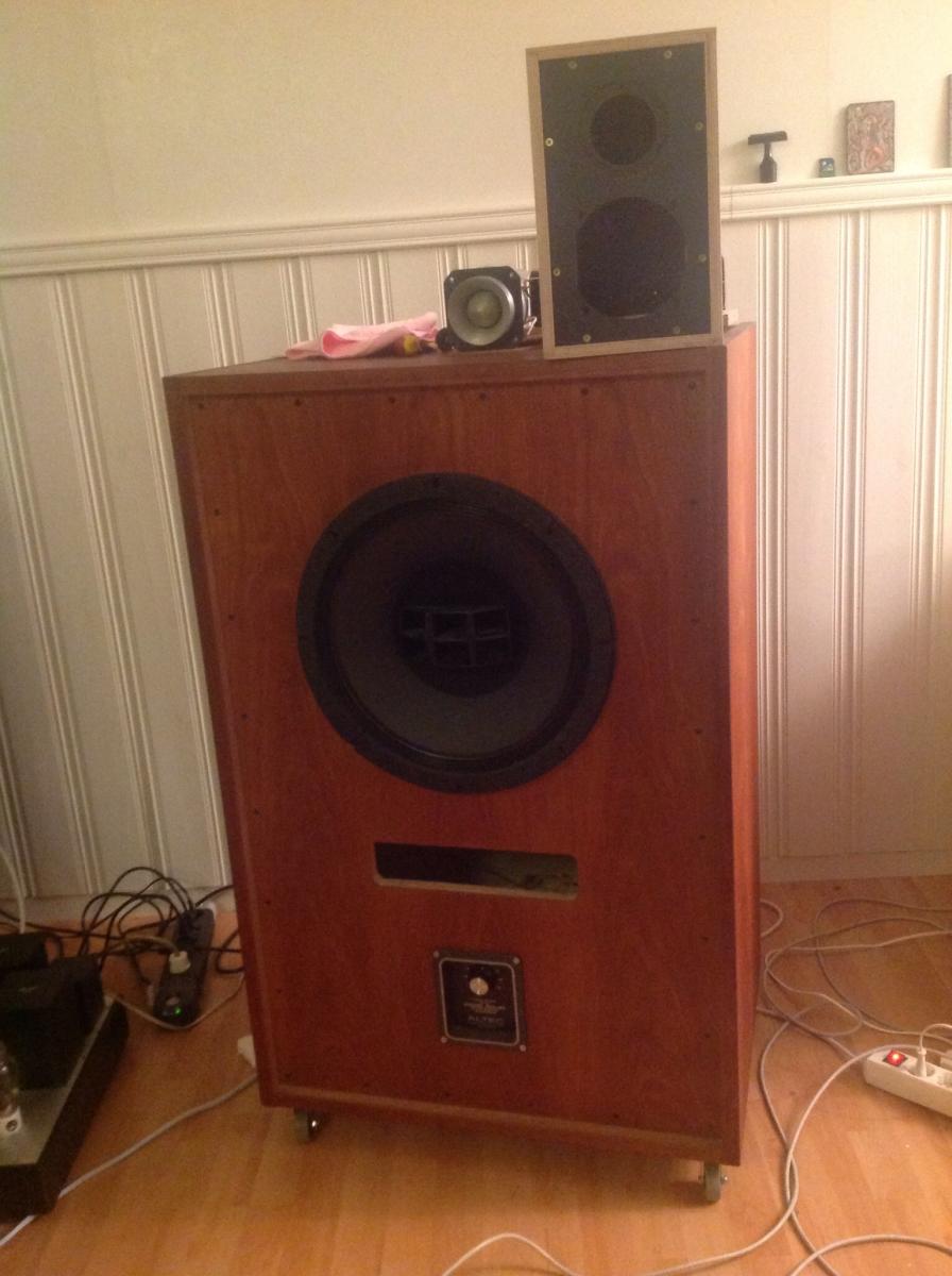

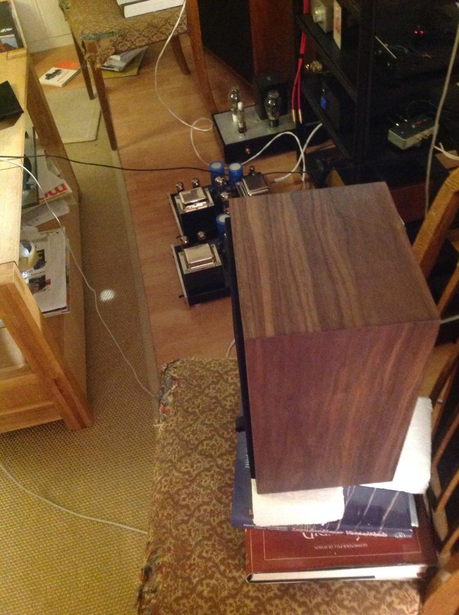

    Testsamling av det ene kabinett. Meget imponerende kabinetter fra en tid hvor arbeidskraft var forholdsvis billig.
    Interessant at se sammen to nærfeltsmonitorer fra forskjellige perioder. Begge designet av periodens dygtigeste ingeniører.

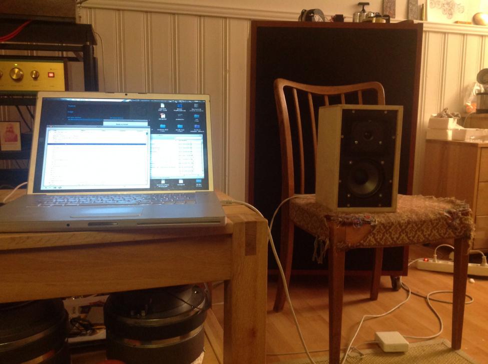

    Kunne ikke vente på finer, finerer senere, måtte prøve. Lyder fantastisk selvom de slet ikke er tilkjørt. Satte dem opp på to stole som avventer nytt betræk. Driver dem med mine gamle 60w Quicksilver rør monoblokke. Nina Simone Sinnerman på spilleren :)

    Dette er fantastiske, musikalske høyttalere til små penge og mindre lytterom. Har ikke finert ennå og får snart AB1 kit fra Falcon. Har både brukt se300b og pp pentode monoblokker på Mini Monitorene. PP er bedre på moderne musikk og større orchestraværker, mer saft og kraft, mens SE300b lyder meget intimt og fint på mindre ensembler, sang og blues og mindre jazz ensembler.

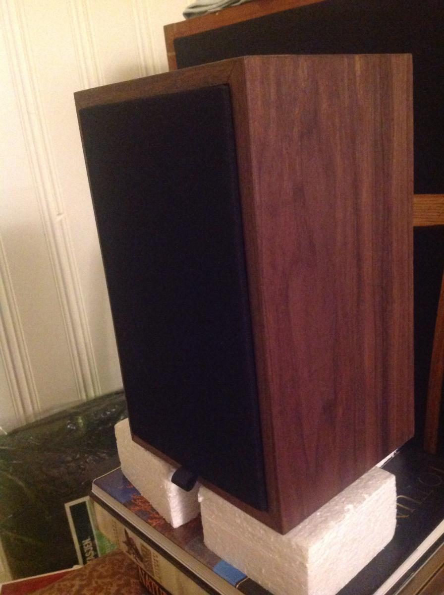

    Nu er jeg ved at være der. Mangler kun at finere og samle ab1 boksene.

    Har nu fått tilspillet Mini Monitorene og er imponert over lydkvaliteten, selvom jeg ikke har dem på gode stander ennå. Jeg bruker Leben forforstærker og phono, men har nu spillet en del med Hypex ncore nc400 monoblokker ( fremtryller imponerende meget bass og slagkraft fra disse små kasser), LD91 SE300B monoblokker (mellemtone, 3d, innlevelse og oppløsning "to die for". 8w er faktisk nok for mindre rom eller mindre ensembler) og Quicksilver kt88 monoblokker (med 6L6GC) som er nok den beste allrounder (av mine forsterkere) for Mini Monitorene, har mange av SE300b kvalitetene men klarer større symfonisk, rock og flusion og større rom.
    Men... Hvis jeg kun hadde et sett monoblokker kunne jeg faktiske leve med enten Ncore, SE300b eller PP6L6GC.

    Hvordan var byggebeskrivelse på Falcon kitet, og var det enkelt å montere? :)
    Mvh.
    oks
    kabinetter skal limes og fineres, se bilder tidligere i tråden. Alt unntagen finer følger med.
