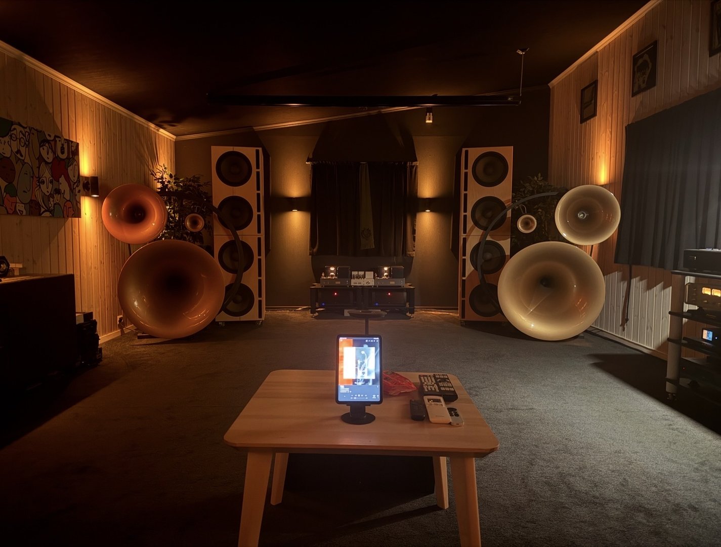

    Hjemme igjen etter reise og inntrykk fra @Vermin har fått sunket mer inn.
    først og fremst, veldig morsom og engasjerende lyd.
    Det ble spilt langt høyere enn jeg normalt er vandt til og normalt synes er behagelig. I dette oppsettet føltes det udramatisk og usjenerende. I sweetspot vel og merke.
    anelser av lyttetretthet på høyre øre når jeg satt til høyre eksempelvis.
    Vinyl hos vermin høres veldig naturlig ut, uanstrengt og bekymringsløst.
    Platesamlingen fremstår langt mer nyansert og innholdsrik enn Vermin selv beskriver musikksmaken sin som.
    rommet hadde klart best bassrespons i sweetspot, og dette er trolig det jeg ble mest overrasket over.
    jeg fikk gåsehud flere ganger, spesielt på Daniel herskedal og Emilie Nicolas sin - out here.
    vermin spilte både Dovregubbens hall og Jan gabarek som begge fikk smil og fot frem.
    Jeg fikk oppriktig et lite friskt giv og nye perspektiver av besøket og synes det var skikkelig gøy.
    håper filmtips faller i smak:)
    hvis jeg skal foreslår noen ting som helst så opplevde jeg i denne seansen to ting som jeg synser om at muligens kan oppleves annerledes og muligens prefereres på sikt.
    jeg tror at basstårnene kan gi 10-15% tightere bass dersom det bygges bassfeller spesielt på bakvegg.
    jeg tror da at det vil bli noe mer punch i mellomgulv og litt mindre forplanting i sofaen.
    sistnevnte er veldig gøy. Føles på enkelte måter som en massasje, men jeg opplevde det som med en ørliten rytmisk forskyving og det er dette som hadde vært gøy å sjekke ut med litt hunton bak.
    Ellers så sitter jeg igjen med inntrykk av en veldig morsom, sosial og fin fyr, med kul og variert musikksmak samt et anlegg som presterer helt vanvittig og som har gitt meg en fullstendig åpenbaring på at denne interessen fortsetter å gi forskjellige perspektiver, preferanse og at alt teorien skal ha det til ikke alltid stemmer i forskjellige rom.
    veldig gledelig og gøy.
    håper jeg får komme tilbake på en mer privat seanse senere:)

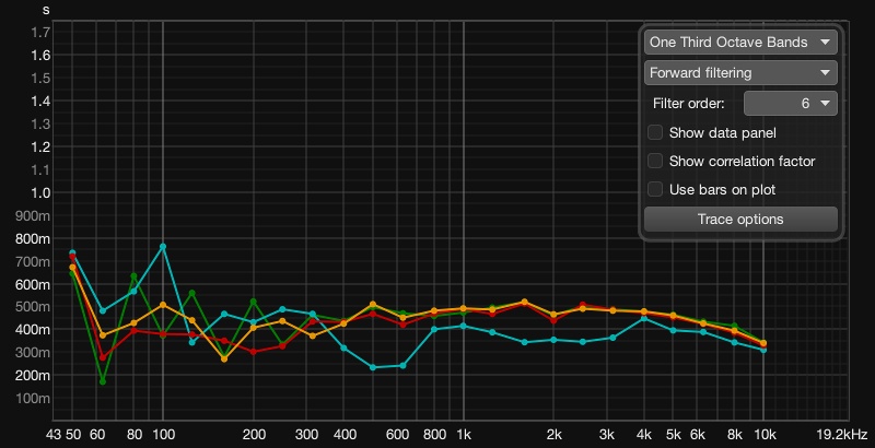

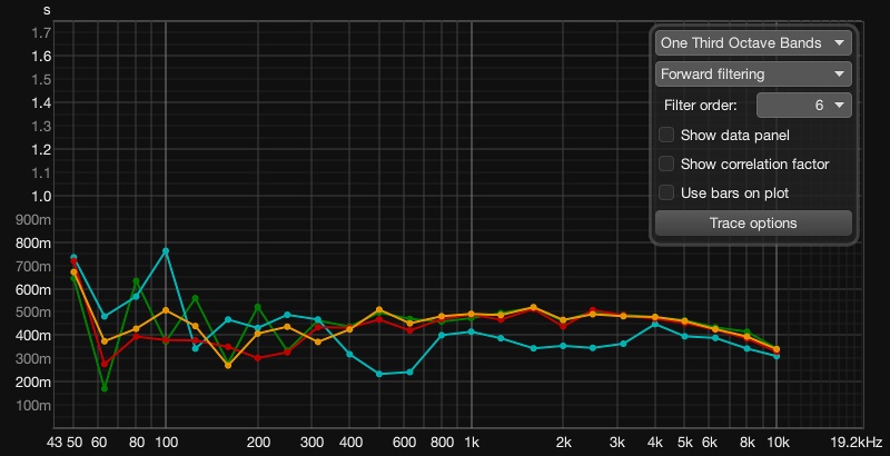

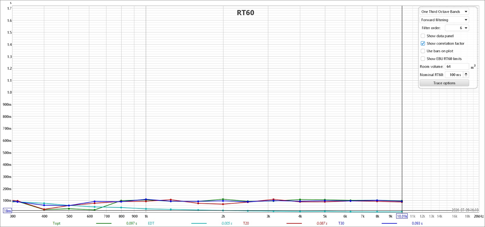

    Amatøren er igang med å måle litt hjemme for første gang.
    Mye å lære seg med REW, så det er jo gøy.
    RT60 spørsmål her @Roald @The Shy
    Hva ser jeg på her?
    Lyseblå er EDT, Som ser verst ut.
    Sliter også litt mer å forstå oppløsningsinnstillingene spesielt vannfall.
    Planen i første omgang er å bruke REW litt metodisk for å leke med plassering av HT i rom. Og gjennom den prosessen forstå programvaren bedre til feks dagen jeg skal implementere subwoofer.
    Dette skal være psycoacoustic måling av høyre+venstre:
    MakkinTosken
    The Lawnmower Man
    21.02.2020
    21.032
    61.947
    En plen i nærheten
    EDT ser egentlig ikke verst ut. Grunnen er at RT60 i bassen ikke er spesielt nyttig i et vanlig lytterom. RT60 forutsetter et diffust lydfelt, og det har du som regel ikke i små rom. Der er det rommodene som dominerer.
    Fra omtrent 300–400 Hz og oppover begynner RT60-verdiene å bli mer relevante. De viser hvor raskt lydnivået i rommet avtar etter at lydkilden stopper, og gir dermed et bedre bilde av etterklangen.
    I bassen er situasjonen en annen. Der er det først og fremst romresonanser som bestemmer hvor lenge enkelte frekvenser henger igjen, så RT60 bør tolkes med stor forsiktighet.
    Entropy
    07.01.2021
    1.089
    1.999
    Kolbotn
    Tusen takk! Blir en lang og morsom reise dette. Risikerer kraftig at IQ-nivået mitt eksponeres mer enn det allerede har😂

    MakkinTosken
    The Lawnmower Man
    21.02.2020
    21.032
    61.947
    En plen i nærheten
    Pøh, dette kommer du til å forstå.
    Men jeg må innrømme at det er vanskelig å formulere et godt svar på slike spørsmål. Jeg skjønner jo hva jeg mener, men å få det ned i tekst slik at det er nyttig for andre er vanskelig for meg. Er så mange vissomattespørspå…🤯

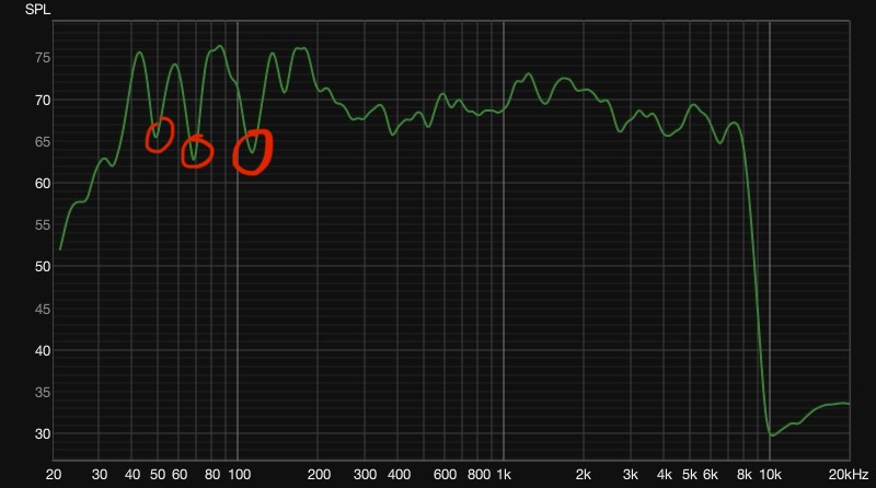

    Områdene med rødt er romrelatert.
    De kan ikke fixes med dsp eller eq. Da må en styre med plassering og akustiske tiltak.
    Du har en markant dip mellom 250 og 1000Hz. Her kunne du godt hatt 2-3dB mer nivå.
    Vis vedlegget 1209648
    Johan-Kr
    Tusen takk, men denne grafen er bare en test graf på en bluetoothhøyttaler i et stort rom uten demping.

    The Shy
    10.04.2017
    13.390
    22.619
    Langesund
    Hva ser jeg på her?
    Vis vedlegget 1209126
    Skjønner ikke så mye av RT60, men ser forskjeller på din og min :)
