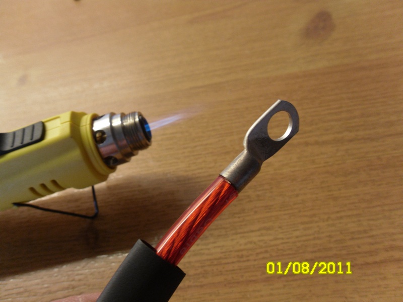

Vis vedlegget 203790

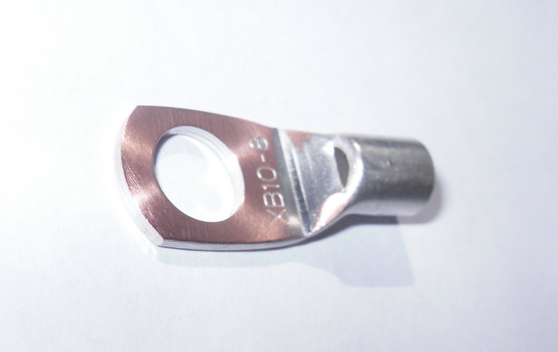

Forslag til hvor jeg får tak i gode kabelsko?
L
larkus
De som er vist på bildet er kjøpt på Bil-Xtra. Tinnbelagt kobber, ca kr. 10 pr stk. At de er fortinnede gjør ingenting. Tinn finnes over alt i signalveien likevel. Er en "lyd-allergisk" mot tinn, er det lett å pusse bort tinnet med fint slipepapir.
8mm hull. Du er avhengig av at skruen på terminalene kan skrues helt av for å få disse på plass.
Jeg synes at de kabelskoene er veldig gode:)

Jeg tror også at kabelsko gir bedre kontaktflate enn banan-stikkene jeg hadde.[/QUOTE]
På effektforsterkeren min går bare ca halve bananpluggen inn i terminalene, dette er vel ikke bra?
burde jeg bytte til spader i den enden? Litt rart at HT terminalene er så grunne..
erlanddf
15.06.2012
672
46
burde jeg bytte til spader i den enden? Litt rart at HT terminalene er så grunne..[/QUOTE]
Jeg tror jeg ville gjort det. Når jeg tuklet med dette merket jeg at bananpluggene satt slarkete, og dersom de i tillegg ikke går helt inn ligger det jo ann til dårlig kontaktflate, men det er jo ikke sikkert det er tilfelle.
