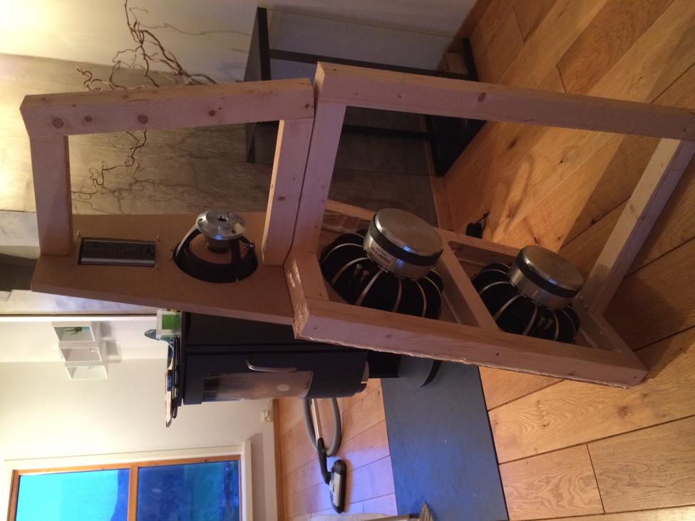

    Første prosjekt / test-høyttaler er en dipol-mock up. Litt inspirert av Kyron Audio, som er griselekker, men hvor min tanke er å kjøre 3.5/4-veis, og med annen diskant. Noen bilder av første mock-up kommer i neste innlegg.

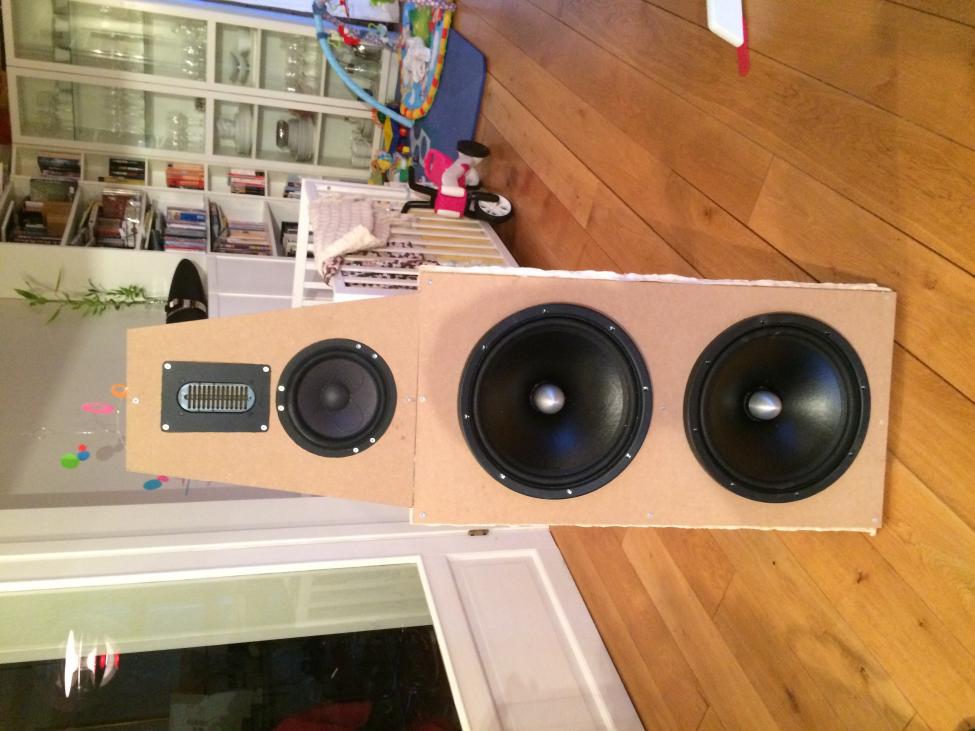

    Elementene er:
    mundorf amt2530
    Scan-spreak wu18t8-ett eller annet
    2 x dipole 12

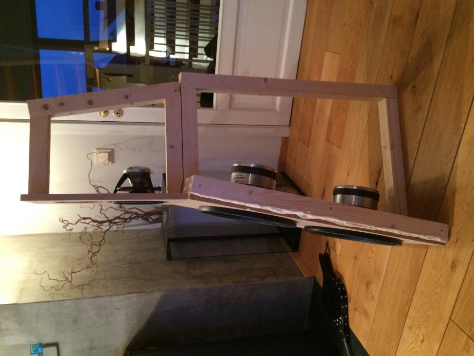

    tanken er å dytte ett støperør over nederste bass slik at den blir en ubaffle.
    ingen målinger enda; mangler en kabel
    xo er pt satt vilkårlig til 2000-300-100 og hp på 40
    lyden ikke veldig å snakke om enda, og ikke er jeg helt ferdig med ht nr 2 enda heller. Satser på at neste helg skal dytte prosjektet ytterligere fremover.

    Kjører aktivt via Minidsp 4/10hd(eller noe sånt)
    delefrekvensene er satt helt vilkårlig uten lytting. Hovedfokus under koblingen var å rette korrekt signal til diskanten, da jeg seff kjører uten protection-cap (8))

    Fått litt mer tid her, men det går sent.
    hadde rattet 2 x 16 db low shelf (high?) på dipolbassene, fra 100 og nedover. Dvs til sammen 32 db. Dagen etterpå hørtes det helt forj...lig så kan ikke forstå hva som gikk av ørene mine. Var nok mest konsentrert om målingene... Tok bort den ene peq slik at nå er det bare 16 db eq og det er foreløpig brukanes som testoppsett.
    var derimot mer misfornøyd med mellomtone/diskant. Savnet litt "tilstedeværelse" av musikken dvs at musikerne var i rommet. Mulig dette har med at elementene kun har noen få minutters spilletid, for det hørtes litt bedre ut neste dag. Eller så er det meg som venner meg til lydsignaturen?
    uansett, hadde lyst til å prøve noe annet, så har lager klar en diskant/mellomtone testbaffel med cut-outs for en Beyma tpl150h parret med en AE td15m. Vil gir meg mer kontrollert spredning i diskant og uten bruk av mye korrigeringer (Mundorfen er ikke linær...), samt HP ned mot 100 hz på Td15m'en gjør at jeg skal skli klar av floor-bounce dippen mellom 100-200 hz på dipol-bassene, håper jeg...
