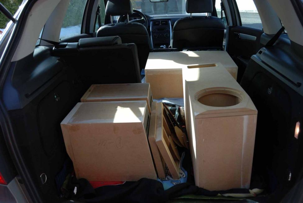

    Mens jeg har vært på sykehuset og fjernet en kong i min bakdel kom det inn en pakke i heimen som jeg fikk høre var fryktelig tung :) Vi får vel kanskje sprette pakken for å se hva som befinner seg oppi.

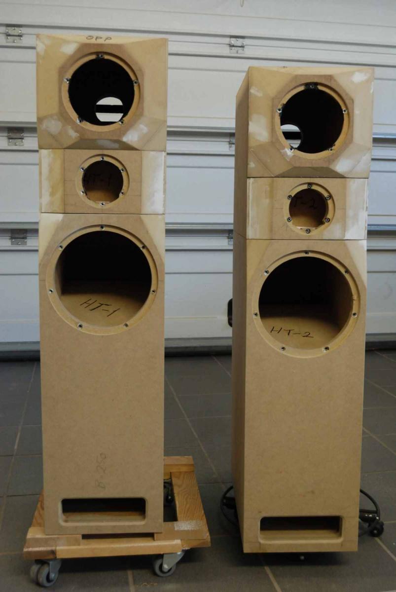

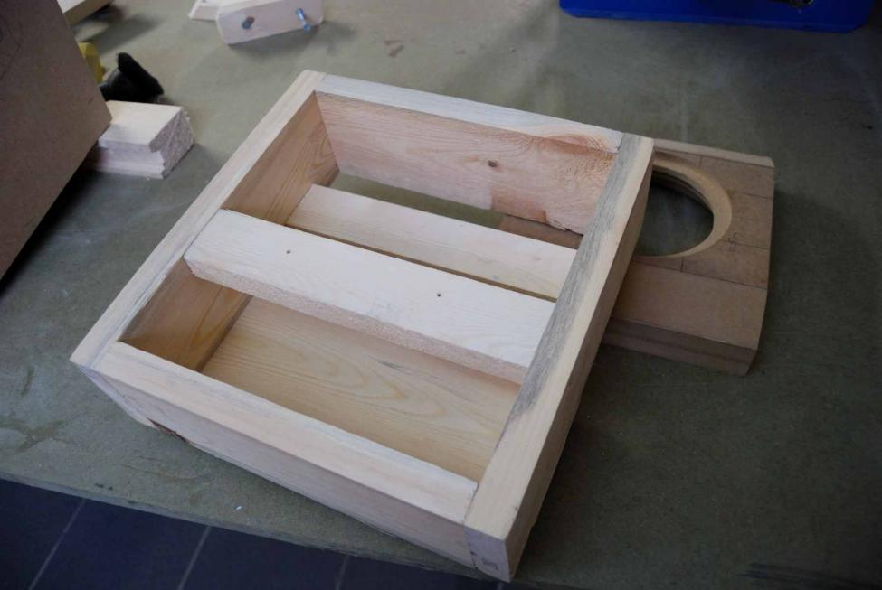

    Jeg har valgt å gjøre ferdig kassene før jeg lager frontene. Blir mye gradeskjæring og finsnekring på frontene som krever litt omtanke.
    Nå er jeg i gang med mid/tweeter kabinettet som jeg har valg å skråskjære bak. Syntes det ser finer ut. Integrerer kammeret for delefilteret i kassa for å få renere flater. Må også passe på at begge kassene blir like breie ellers ser det ikke pent ut.
    Ser jeg burde ha tatt flere bilder men jeg kan supplere med bilder når jeg starter på høyttaler to:)
    Kammer for diskantelementet.
    /Jon Øystein

    Har nå vært gjennom liming av M/T kabinett nr to. Viktig å passe på så ikke kabinettet blir skjevt og har derfor målt diagonale og ser at det er minimalt med avvik. Limer de to indre sideveggen aller først og lar dem tørke. Freste like godt et spor til bakveggen i kabinettet slik at den holder seg på plass under liming. Mange deler å holde styr på og så må målene og vinklene stemme. Har gått til innkjøp av en jigg for fresing av sirkler. Den ble testet under fresing av hull for bassrefleksrøret og fungerer skikkelig bra.

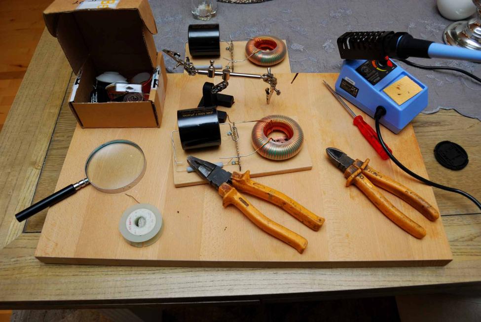

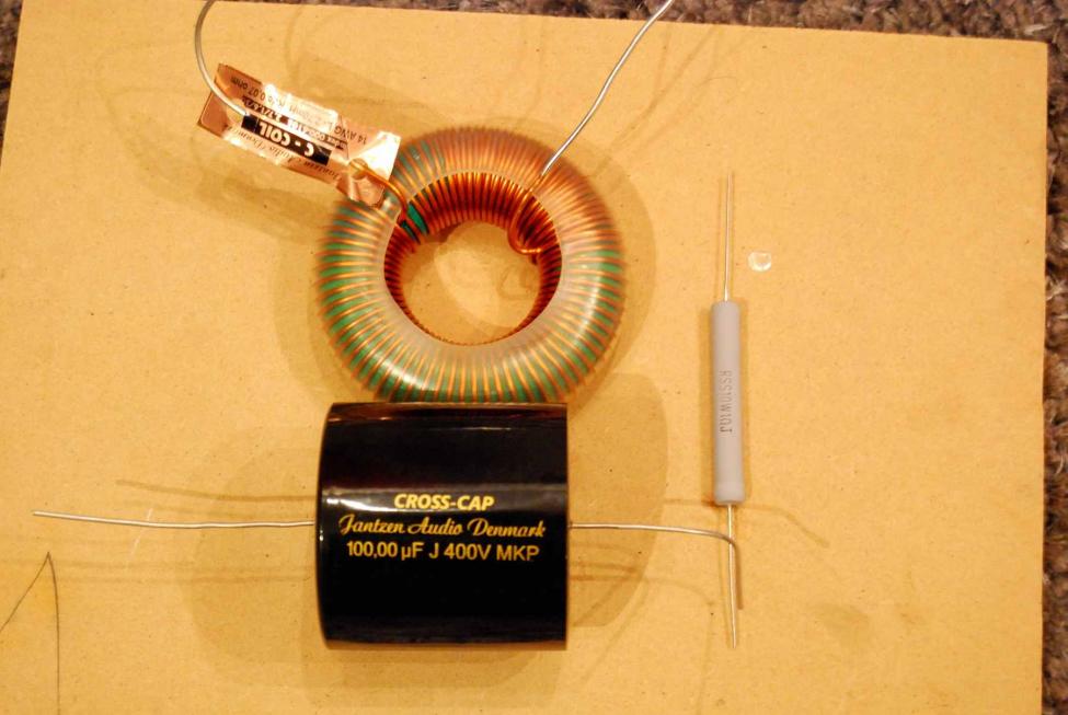

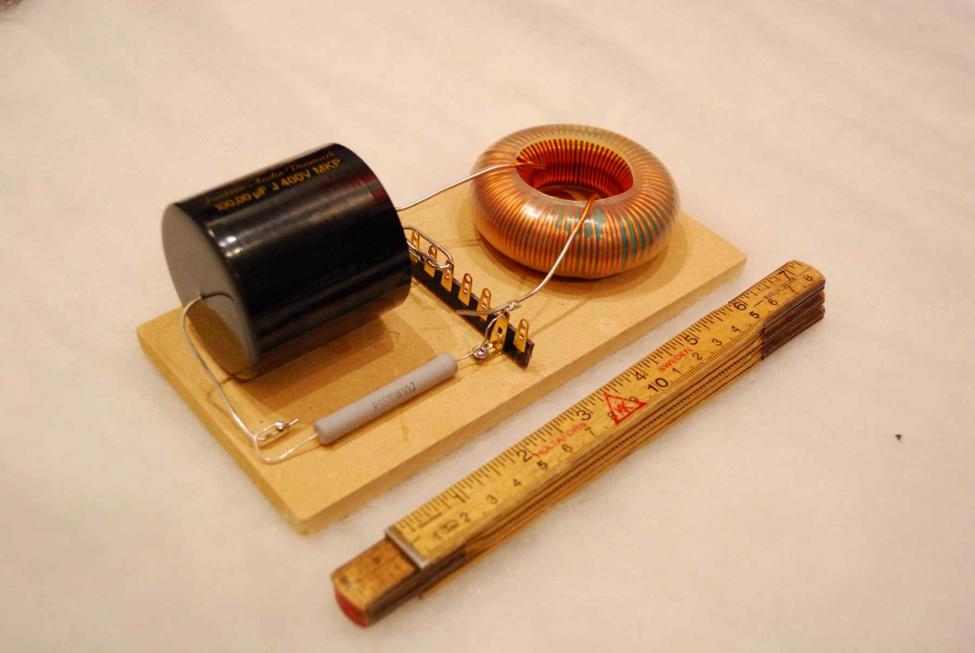

    Lodding av delefilter er en jobb jeg liker godt og har for anledningen gått til innkjøp av ny Velleman loddestasjon. Bruker et loddetinn fra Mundorf med sølv og gull som krever godt med varme for å smelte skikkelig og Velleman gjør jobben til en lek.
    Har bare loddet filteret til basselementet foreløpig. hadde noe 10 mm MDF platebiter liggende som jeg har montert dette på. Dette filteret er tenkt montert innvendig på bakplaten bak elementet og med terminalene for denne i toppen av kassa.
    Når det gjelder filterkomponentene til Jantzen oser dette kvalitet lang vei og er en fryd å jobbe med. Disse er også fysisk stor og ser nå at det kan bli noe plassproblemer i filterkammeret for M/T kassa.
    /Jon Øystein

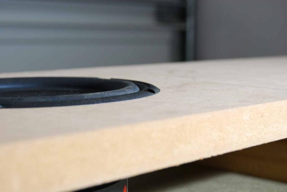

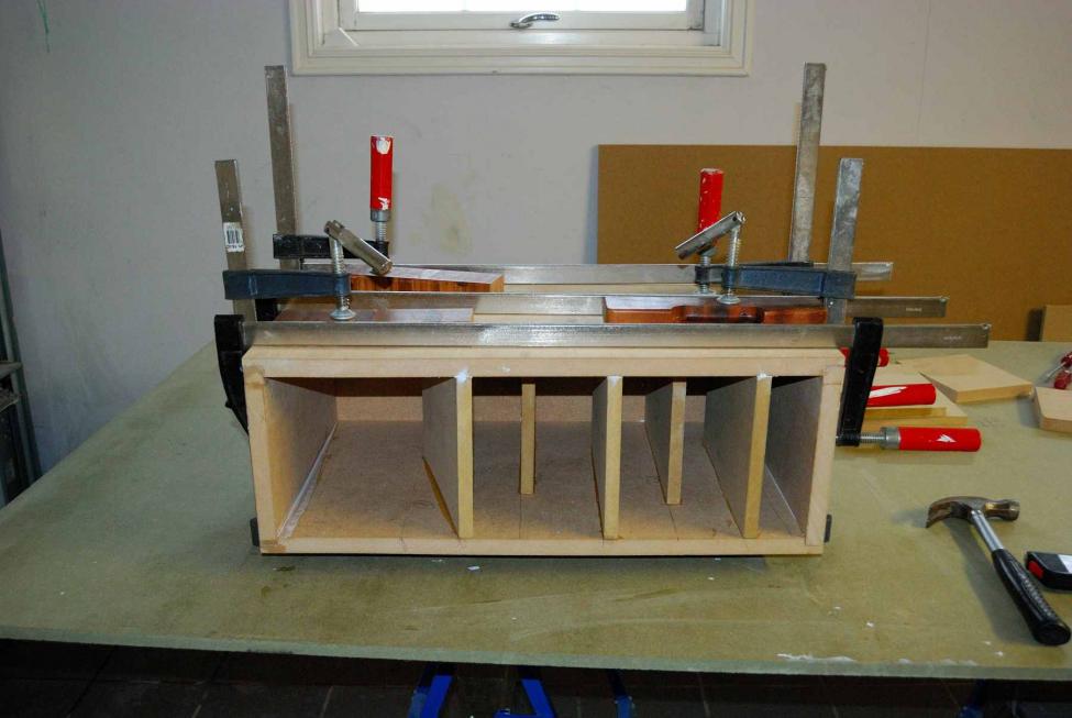

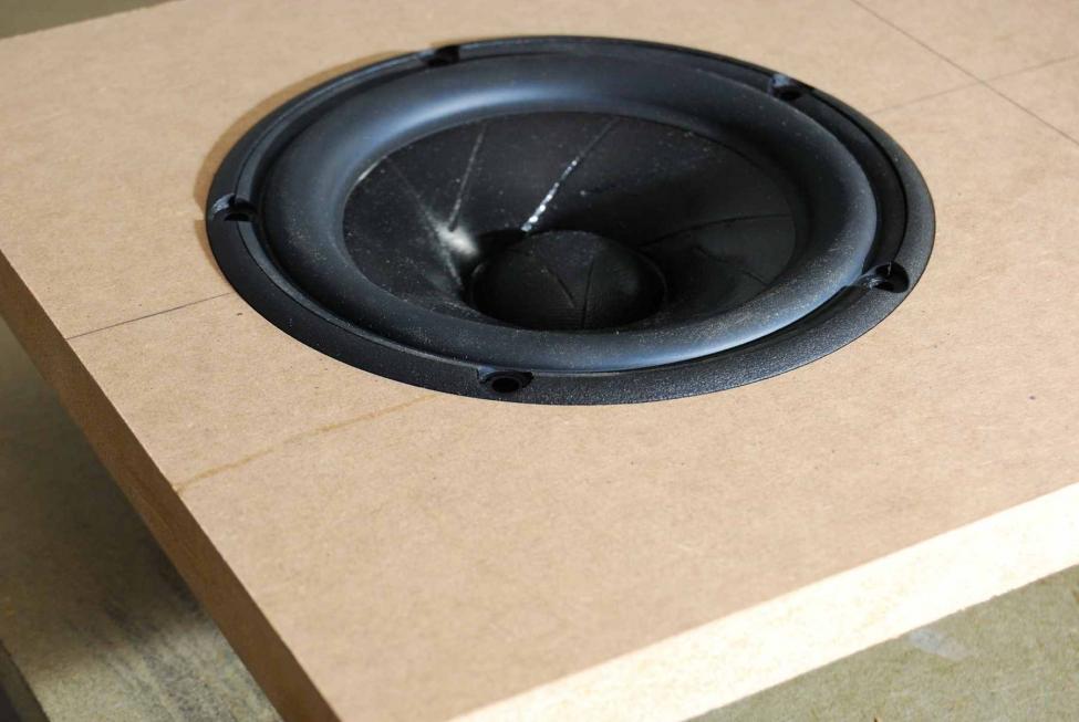

    Siste innspurt på basskassene. Frontplatene har jeg allerede laminert av to stk. 16 mm MDF. Syntes det er greit å merke opp på forhånd for da er det lett å se hvor jeg skal kappe/frese. For å frese hullet til ventilasjonen lager jeg meg en jigg. Det tar litt tid men letter jobben og det blir pent og det er viktig på fronten. Freser en liten kant på 45 grader rundt til slutt. Utfresing til elementene har blitt rein plankekjøring etter hvert. Utskjæring på kantene i toppen mot diskanten venter jeg med til TM kassa er ferdig slik at det passer mot hverandre.
    /Jon Øystein

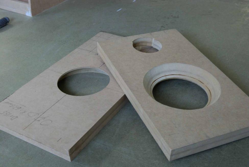

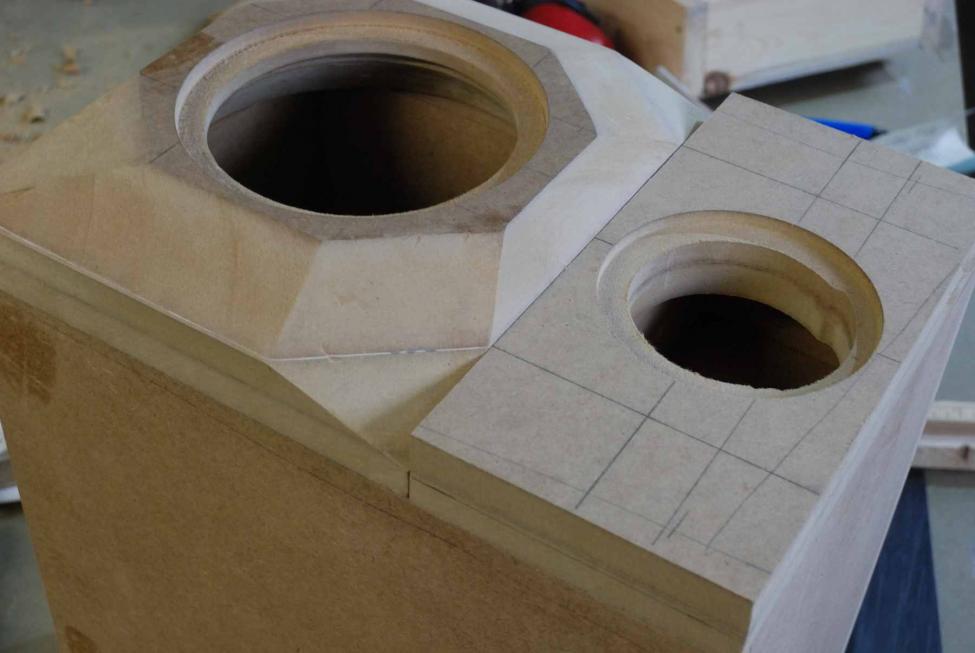

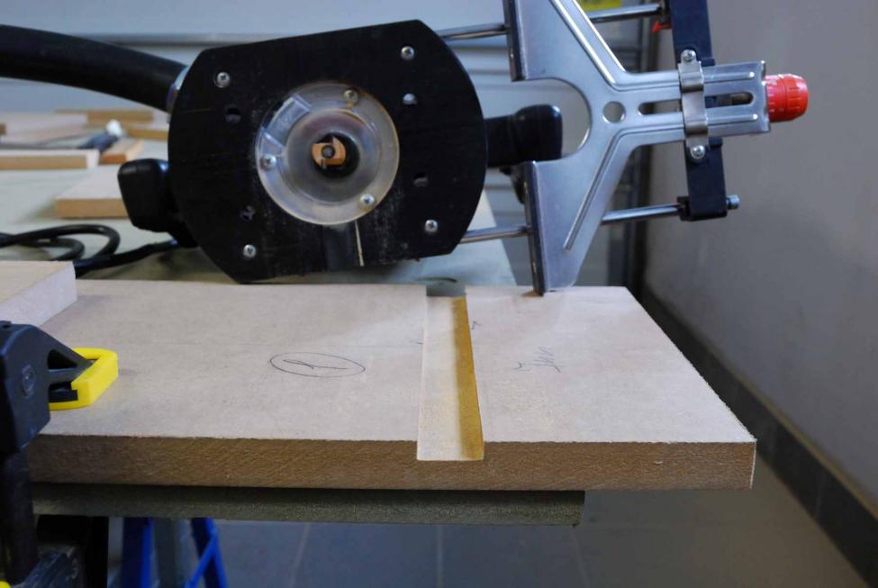

    Nå begynner jeg å se en ende på kasse snekring. Frontene på toppkassa eller MT-kassa om du vil krever noe omtanke hva gjelder kapping av vinkler men først er det utfresing til elementene. To ganger 16 mm har jeg laminert ferdig men så at det hadde blitt lettere å frest ut baksiden til mellomtonen før jeg laminerte. Pga. at mellomtonen trenger mye luft rundt seg for å fungere optimalt. Det er nå i hvert fall det Troels anbefaler og hvorfor ikke gjøre det skikkelig når en først bygger så gode høyttalere. Tror jeg klarte dette på en god måte alikevell8). Ellers er det å være nøye med dybde og radius på fresinga. Den nye jiggen var lett å justere riktig etter sirkelen jeg satte først med passeren. Etter å ha prøvd mellomtonen passet den som hånd i hanske.

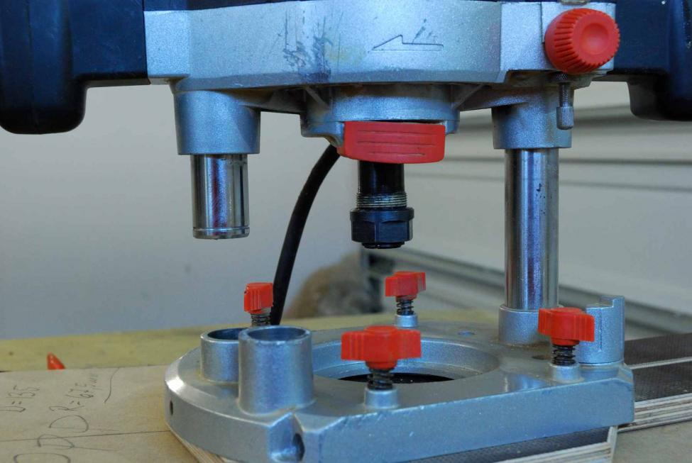

    Under fresearbeidet løsnet uheldigvis den ene sylinderen på fresen og jeg måtte gå til innkjøp av ny arbeidshest og da er vel Bosch en trykt merke som jeg har veldig god erfaring med.
    /Jon Øystein

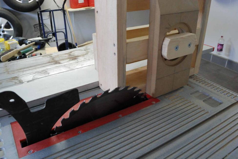

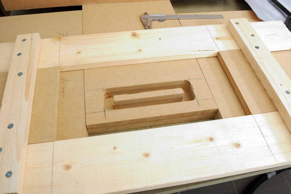

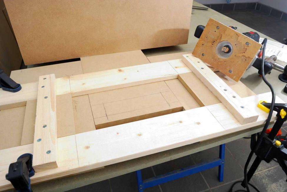

    Har vært litt spent på hvordan det ville gå med utskjæringene i toppkassa selv om det ligger god beskrivelse for det på siden til Troels. Lagde meg en jigg så jeg fikk satt fronten på høykant og skrudd det fast. Deretter var det bare å stille inn for korrekte grader og for riktig dybde.
    Utskjæringene som står ut mot hjørnene og som må skjæres ut med hoggjern kikk mye lettere enn jeg fryktet. Jeg merket skikkelig opp og dette gikk også veldig greit. Kjøpte nytt hoggjern som var skarpt og det gjorde nok jobben mye enklere.
    Når det gjelder baklokket til delefilterkammeret måtte jeg gjøre en forandring for det er ikke så god plass bak i der. Måtte bytte ut 16 mm til fordel for 9 mm og monteringsplata til delefilteret det samme og da har jeg fått 2 x 7 mm altså 14 mm ekstra høyde. har ikke fått testet med delefilteret ennå men sånn må det bli. To av spolen får jeg satt på høykant i hvert fall.
    Er nå bare litt småting som gjenstår før dem blir levert til lakkering. Skal lage en liten sokkel i bunnen på ca 30 mm. Har til slutt bestemt meg for lakkering selv om det er dyrt. Det bør jo passe inn med resten av interiøret jeg har på min lille hifi-stue. Så var det dette med farge da.... dette er ikke lett:cool: Er det noen som har forslag? Noen kriterier har jeg: Ensfarget NOT- hvitt, svart, rødt, grønt og blått.

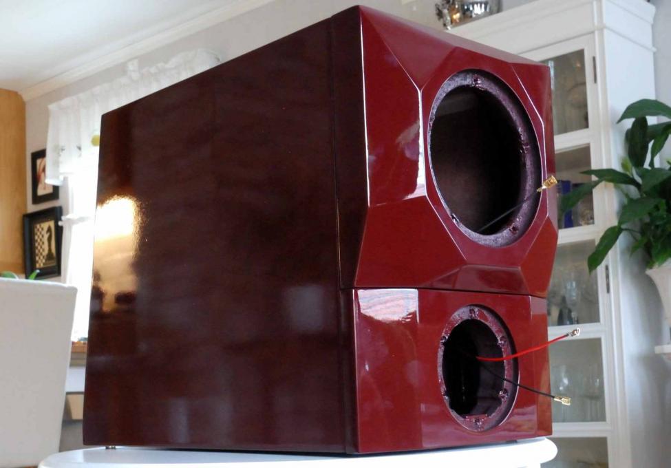

    Hei alle sammen, da har jeg fått mange lakkerte deler hjem:cool:. Og jeg må si det har blitt flott og det ble som jeg hadde tenkt. De nestedagene blir det å få dette sammen med dempematerialet, delefilter, kabler og skru dette samme så det til slutt blir to flotte skulpturer som forhåpentlig gir meg knall god lyd. slik at jeg kan lytte til musikk og ikke til anlegget:cool: Da skal jeg gi dere noen smakebiter på hvordan dette har blitt.
    /Jon øystein

    Lekkert er bare fornavnet!
    Regner med at du hverken har hund eller katt.
    jonstran
    20.11.2002
    141
    108
    Spenstig og modig valg av farge! Skikkelig fresh! :D
    Takker for hyggelige tilbakemeldinger:cool:
    Hadde hund men den var ikke frisk så vi lot den få slippe i februar. Den likte å ligge på teppe jeg har på musikkrommet mitt men den gjorde aldri noe galt. Det var en gutt så han hadde jo adgang:cool:
    Syntes generelt høyttalere kommer med for kjedelige/lite passende farger eller valg av farger.
