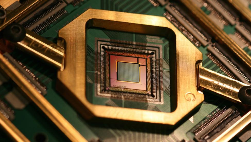

Elektroniske komponentar er i ferd med å bli so små som dei kan bli

Det er ingen grenser for hvor smått det kan bli. Det er kanskje mulig å fjerne "alle" komponenter. I hvertfall som vi kjenner dem. Anser sjansen for at vil skje er svært sannsynlig hvis vi får lov til å drive på lenge nok. 8)

Nå er jeg ingen mikroelektronikk-ekspert og tar dette mer eller mindre fra hukommelsen, men jeg synes å huske at de sa "når jeg var ung" at det var mange som spådde slutt på optisk lys til litografien på grunn av minste geometri og bølgelengde. Snart måtte det bli UV og så røntgen. Men det har aldri skjedd fordi noen fant en smart teknikk ved å bruke ved å bruke optiske mønsker i masken slik at man lager interferensmønster med veldig små geometrier på substratet.
Nå er man nede i 10nm (som er betydelig mindre enn bølgelengden til lys, 400-750nm). På 10nm er det <100 Silisiumatomer i bredden. Da er det som artikkelen i åpningsinnlegget, at man sliter mer og mer med kvantemekaniske effekter enn vanling linær "Newtonion" fysikk.
En praktisk effekt av dette, kan man f.eks. se i flash-lagring (minnepinner, -kort, SSD) osv. Før var det vanlig at disse har såkalt "data retention" på 10år+. Dvs. de kan ligge 10 år uten strøm uten å glemme innholdet sitt. Dagens flashbrikker har så små geometrier at de elektronene som er fanget inni der, tunellerer ut og til slutt glemmer minnet innholdet. Derfor er det ikke vanlig at dagens minnebrikker har data retention på mer enn 1 år. Til gjengjeld har dagens chipper overkapasitet og bruker teknikker til å lagre samme informasjonen flere ganger (med ECC) slik at de kan oppdage når dataene er feil. Totalt sett har flashlagring sett fra utsiden blitt mer robust.

Litografi i moderne kretser bruker DUV (Deep UV) med EUV (Extreme UV) på vei. Siden bølgelengden er så kort er det ekstreme krav til overflaterenhet på det deponerte materialet, atomic layer deposition kalles teknikken som brukes for å lage homogene nok lag. Det dielektriske SiO2-laget mellom gate og kanal i en 10-14 nm prosess er omtrent 0.5nm eller 2-3 atomer tykt. Det er mange utfordringer med skalering av prosessteknologi. Fra et produksjonsståsted at kravet til nøyaktighet gjør det enormt dyrt å fabrikere kretser. Intel har nylig investert $7bn i en 7nm-fab. 14nm er i masseproduksjon, men det koster haugevis av millioner for tapeout av en chip så produksjonsvolumet må være enormt for å forsvare investeringen. Fra et designståsted er lekkasjestrøm (pga kvantetunnelering) en stor utfordring, samt strøkapasitanser siden dielektrikumet er så tynt. I tillegg er forsyningsspenningen svært lav (Intels 14nm FinFET har 0.7V supply IIRC, vet ikke for 10nm).
En normal mikrokontroller/mikroprosessor inneholder masse analog elektronikk; spenningsreferanser, spenningsovervåking, båndgapskretser, brown-out-detector, oscillatorer, PLLer, forsterkere/bufre, IO-drivere, datakonvertere etc. Siden lav forsyningsspenning er en dødare for SNR i analoge kretser er det normalt at disse realiseres i en annen geometri enn den digitale delen av chipen, på et annet spenningsdomene og med level shiftere mellom analogt og digitalt. Hvilken geometri som brukes for analogt i en 14nm eller 10nm chip vet jeg ikke (det er stort sett kun Intel, Samsung, Qualcomm og en håndfull til som har budsjetter til å fabrikere kretser i sånne geometrier), men for oss "vanlige dødelige" er digitalt gjerne realisert i 65nm-130nm (1.2V) og analogt i 0.35µm-0.5µm (3.3V el 5V). Geometrien bestemmes i stor grad av hvor mye minne brikken trenger samt forventet produksjonsvolum. En stor andel av transistorene er minne og større geometri betyr mer areal (og strøm) og dermed høyere kost per enhet, men den initielle investeringen i design, testchiper/prototyping, sette i gang masseproduksjon osv er lavere jo eldre og mer moden teknologien er.
At silisium kommer til å møte veggen snart er en kjensgjerning, men kvantedatamaskiner og denslags er nok fortsatt mest science fiction. Om man ser 10-20 år frem i tid later kanskje grafén til å være den mest lovende erstatteren, eller CNTFET (carbon nanotube).
