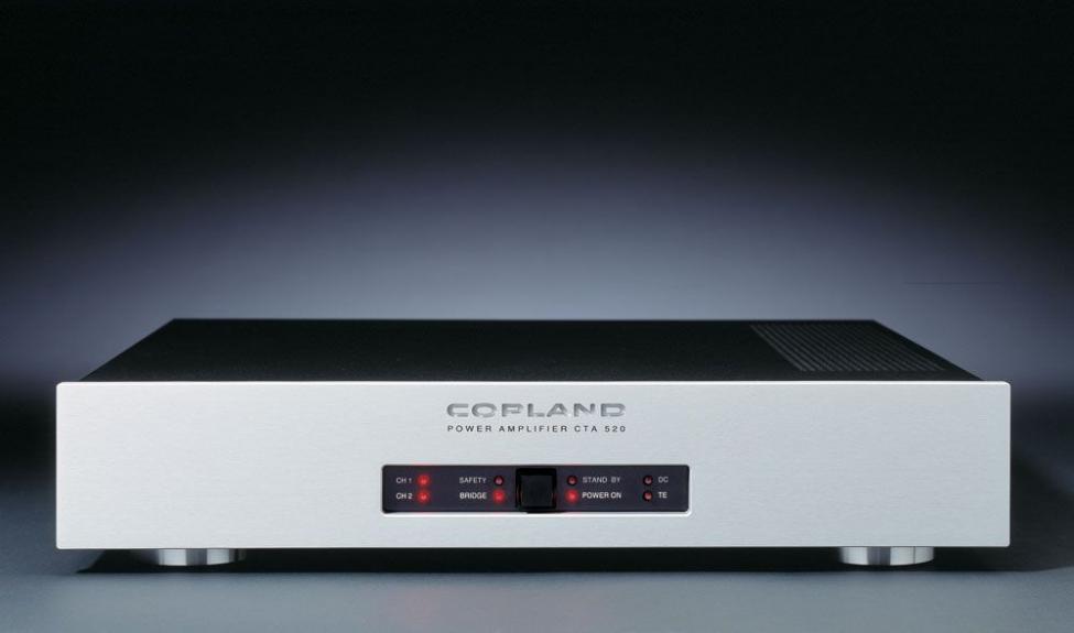

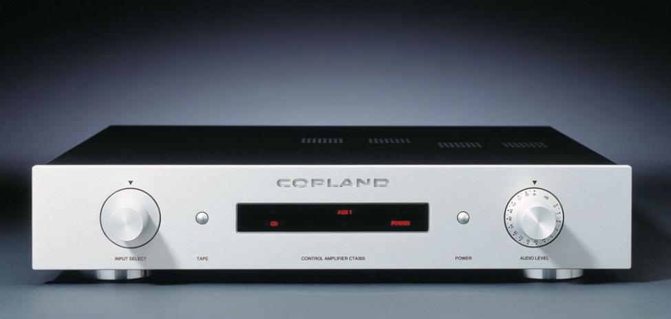

Vet ikke om det er en CTA 305 forforsterker du sitter på, men den er i allefall supermatch mot CTA 520 trans.effekttrinnet Copland hadde tidligere. Vet ikke om disse er å fremskaffe ute i markedet mer, men de var knall gode ;)
Vis vedlegget 357054
Vis vedlegget 357055
Hadde et oppsett med cta305 og 2 X cta520 som jeg gjerne kunne tenkt meg å få tilbake...;)
gismo
Også for sein ser jeg....:cool:
Jeg hadde en 5.1 forforsterker fra Copland (306) mer eller mindre identisk med 305. Rør og gedigen byggkvalitet men varm rørklang får du ikke med disse. Dønn nøytral hverken mer eller mindre. Så skal du bruke disse må du hente varmen fra effekttrinnet.
Ja det var vel nettopp effekttrinnet det var spørsmål om her....:rolleyes:
Derfor anbefalte jeg CTA 520, det skulle jo også være et trans.trinn om jeg ikke husker feil?;)
