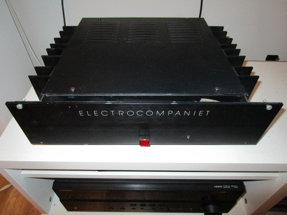

    Den ser slik ut uten lokk

    Heisann! :)
    Jeg hadde i sin tid også EC25w, eller "The 2 Channel Audio Power Amplifier"
    Den durte og var noe shabby etter mange års drift, men låt forsåvidt bra.
    Jeg fikk bygd om av Malmin med Musical Innovation MI10 innmat.
    2x15w klasse A.
    Det går selvsagt å montere klasse D i den som flere nevner.
    Tester selv ut Anaview AMS0100 om dagen. Lett å montere!
    Andre ting kan kanskje være Amp Camp Amp, den vil ha nok kjøling til det.
    Skal du over på First Watt, kanskje F5? Så må du sikkert kjøre med lavere bias enn standard pga for lite kapasitet til kjøling.
    Lykke til!
    Mvh oks

    Det ser såpass grisete ut inne i denne forsterkeren at jeg skjønner at du kvier deg for å restaurere den. Men du skriver at den spiller, altså er alle halvledere levende. Hvis du gidder å skifte ut alle elektrolytter samt trimpot'er og evt. svidde motstander så får du en fin forsterker som kan leve videre i flere nye tiår.
    Audiosan
    20.08.2018
    427
    228
    Personlig ville jeg ribbet denne ned til beinet. inkl å skru av de kjølefinnene og erstatte de med noen skikkelig kjøleribber. da er det null stress å bygge en 25W klasse A av denne.

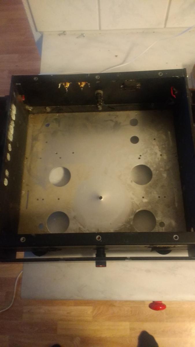

    Her er det nettopp ryddet. Hvis noen er interessert i innholdet så send meg en PM
