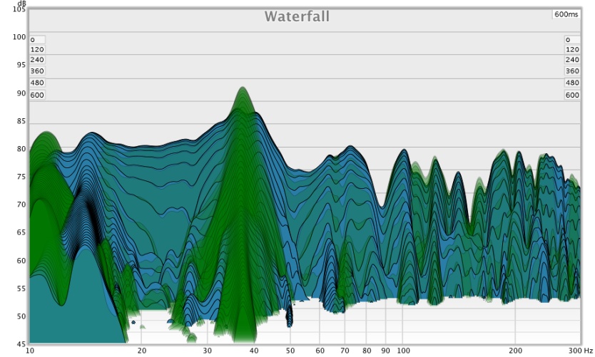

Nå har jeg hatt min Bag End E-Trap noen måneders tid og jeg kan ikke annet enn skryte av den og konstatere at den fungerer utrolig bra! I tillegg så har Alan gitt meg strålende service oppunder prosessen med å teste den ut. Hos meg så bidrar den sterkt med å dra ned en peak jeg har rundt 37-38 hz som man kan se på målinger gjort i mitt rom.
God Påske!
Blå med E-Trap
Grønn uten E-Trap
God Påske!
Blå med E-Trap
Grønn uten E-Trap
Vis vedlegget 435439
Ser jo bra ut det der. Er det en ellerflere du har? Ser frem til en lytt:)
God Påske!
Blå med E-Trap
Grønn uten E-Trap
Har 1 stk. Fungerer veldig bra!
