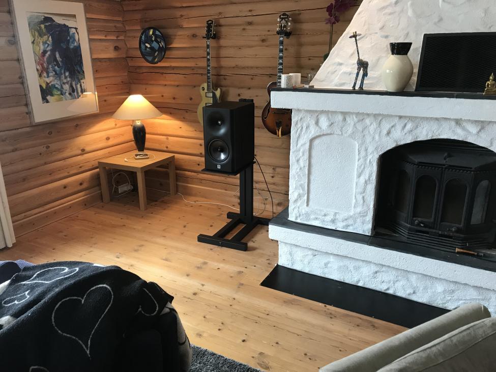

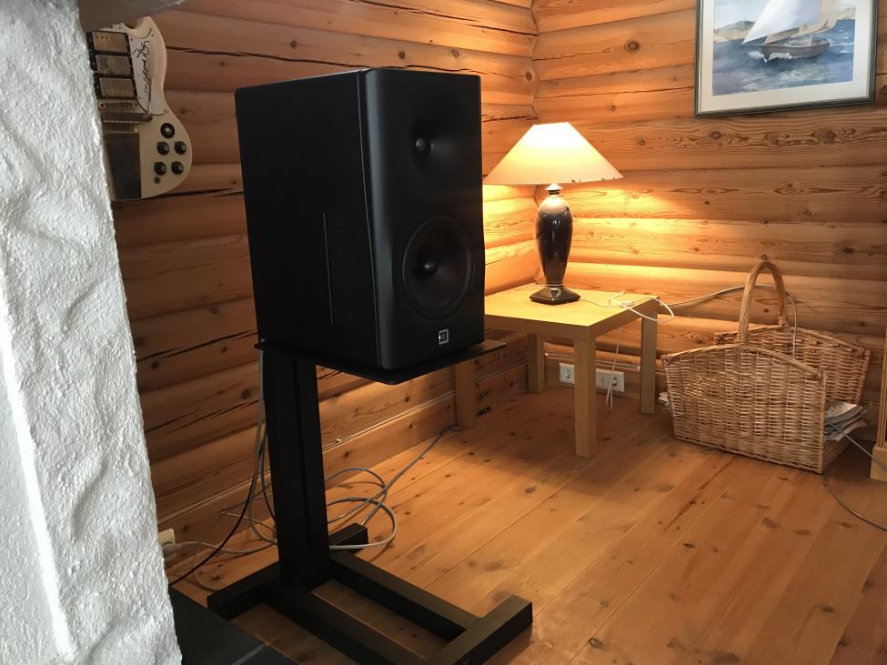

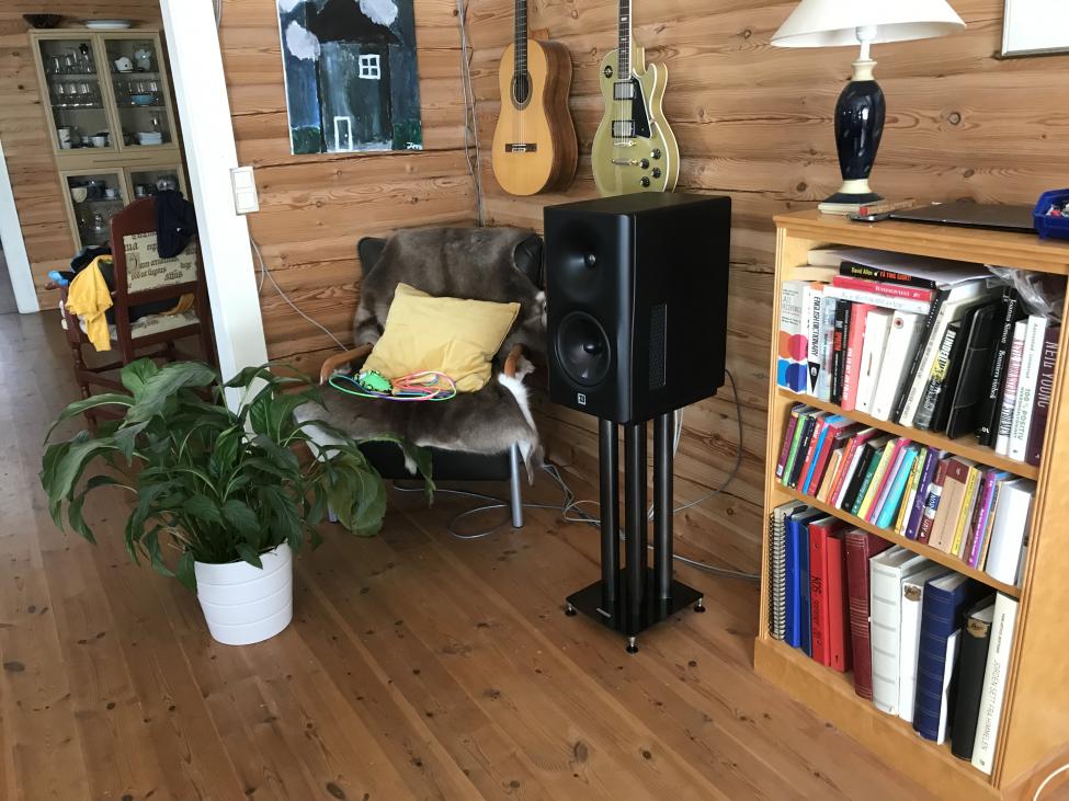

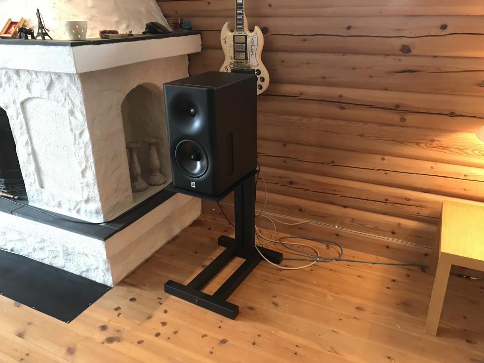

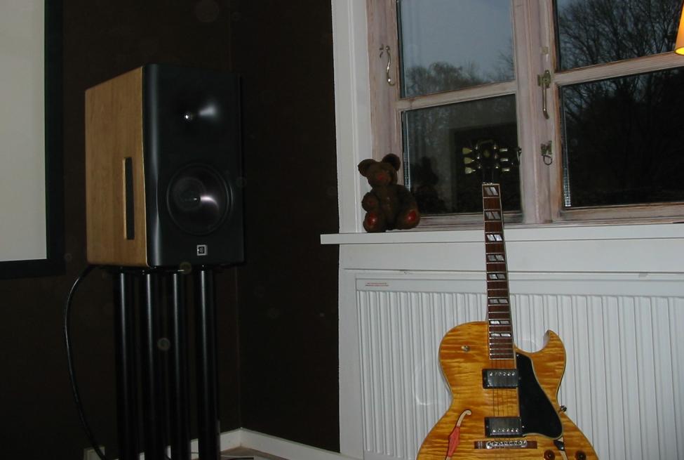

    På tide disse nederlandske nytenkende høyttalere får noen venner! Der er vel ikke solgt så mange, men noen må der da være på sentralen!? Her er et bilde av mine C8 på Sound Anchors stands.

    Jeg har lige anskaffet mig et par D&D 8c også - så jeg melder mig naturligvis ind i vennetråden. Det er rigtige gode højttalere til rum, der ikke bagefter skal fyldes med alle mulig akustiskfremmende midler. Da jeg for nylig er flyttet, og ikke længere havde plads i eget rum til mine Zingali client name (de nu står i stuen :)) - så var disse højttalere med deres innovative løsninger et oplagt valg.....jeg har ikke fortrudt det!

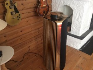

    Er det en ES-775 som pynter opp i stuen?
    Er det en ES-775 som pynter opp stuen?
    Vis vedlegget 534736
    Dave
    08.05.2007
    130
    Ja - det er en ES-175 blonde. Gammel analog guitar ved siden af moderne DSP lydgiver - harmonisk samklang!?

    La oss ikke bry oss så mye om høyttalerne, få heller se gitarene :p
    Laft er ikke akkurat feil det heller, i disse hvit-gips-tider

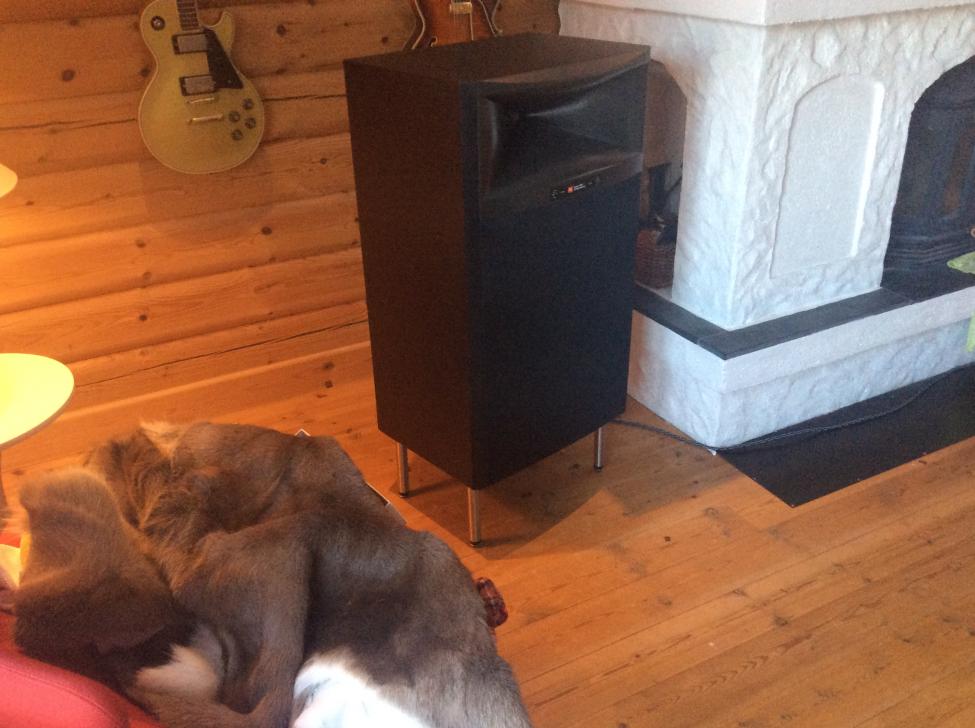

    Jeg hadde jo også 15» oppsett i eksakt samme oppsett/plasering, Jbl 4367! C8 gir klart bredre bassoppløsning ! Kanskje høyre lydtrykk i 4367 med på den annen side går de jo ikke nær så djupt «by far» ! Oppløsning er også klart bedre i C8

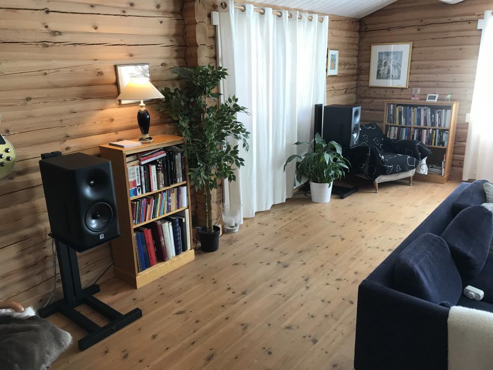

    Nydelige talere! Hvor lang er avstanden mellom de og fra talere til lytteposisjon? På ene bildet ser det ut som Stillehavet i distanse mellom høyttalerne;)
