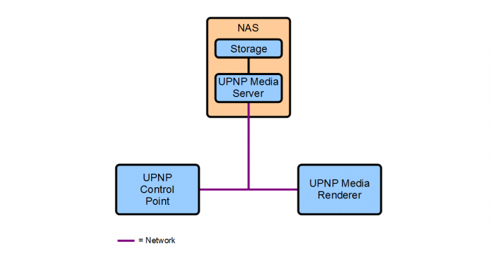

    Som vist på bilde under består løsningen av 3 komponenter.
    1. En PC/NAS/Server med musikkfiler og UPNP server.
    2. Et spiller/renderer som her en Rasberry pi.
    3. En kontroll punkt som her er et nettbrett.

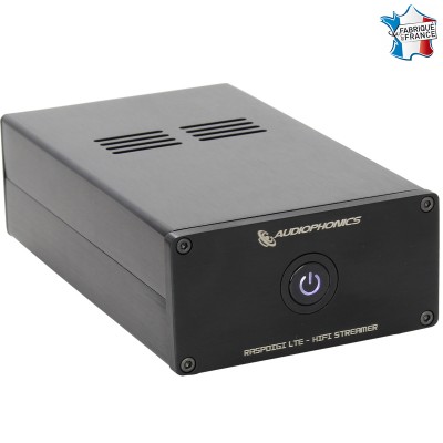

    Du trenger en Rasberry pi:

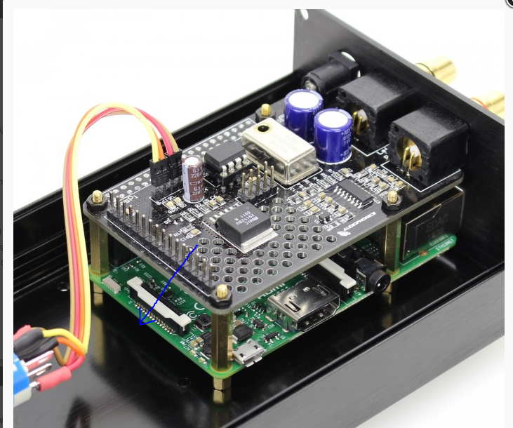

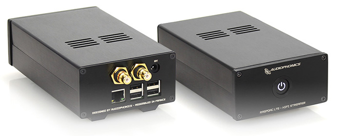

    Det finnes utallige kombinasjoner av Rasberry pi men jeg bruker her en ferdig bygget løsning med innbygget dac for å gjøre det enklest mulig for nybegynnere. Denne kan bestilles fra Audiophonics og har en dac med separat klokke, egen strømtilkobling og I2S grensesnitt mot Rasbeery pi. Leveres med standard veggvorte psu men kan oppgraderes med bedre psu om ønskelig. Dette er ikke high end løsning men en rimelig start for å teste ut streaming, og hos meg så spiller denne bedre en Henry Audio 128MKII dacen som mange er så begeistret for.
    Denne støtter 192/24 på lagrede filer og 44.1/16 over Airplay.
    Når jeg sier rimelig her så koster denne ca. kr.1800 med frakt og så kommer mva og gebyrer.
    AUDIOPHONICS RaspDAC LTE HIFI Streamer Raspberry Pi 2.0 & DAC Sabre V3 - Audiophonics
    Bygger du selv eller bestiller en annen spiller så går det helt fint.

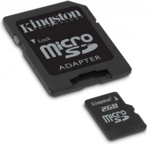

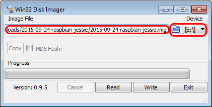

    Du må nå installere Moode på et SD kort (følger med spilleren som er brukt her).
    For widows kan du bruke Win32 Disk Imager: https://sourceforge.net/projects/win32diskimager/
    Mac:Applepi baker: Tweaking4All.com - MacOS X - ApplePi Baker - Prep SD-Cards for IMG or NOOBS
    Installer programmet (her win32 disk imager) og sett SD kortet i pcen. Velg filen du lastet ned fra Moode som "image file" og velg SD kortet som "Sourse". Pass på at du har valgt SD kortet og ikke en annen disk og trykk på "Write". Etter filen er skrevet til SD kortet løs ut/eject SD kortet

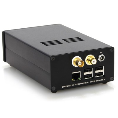

    SD kortet er av typen micro og kommer med en adpter, ta kortet ut av adpteren.
    Du må nå fjerne 4 skruer på spilleren og sette inn SD kortet, SD kort leseren er der den blå pilen peker (du merket at kortet "klikker" inn når det er riktig satt in). Koble så til nettverkskabelen og strøm (alternativt også koble den til en forsterker), trykk på knappen i front og den starter opp. (ignorer at lyset blinker).

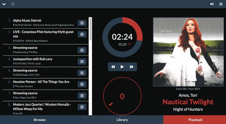

    Du skal nå sette opp spilleren fra en nettleser (IE, Chrome Safari el).
    Skriv http://moode.local i adressefeltet:
    Du vil nå få opp dette:

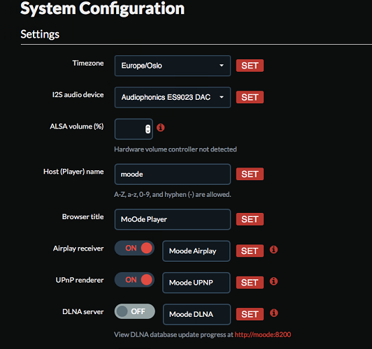

    Legg så inn Timezone, velg Audiophonics ES9023 under I"S audio device, samt Airplay og UpnP renderer.
    NB! Velg først og så trykk på set.

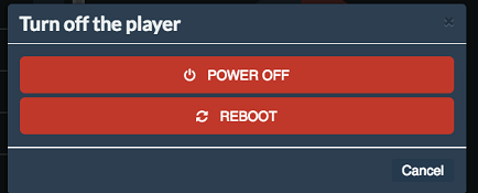

    Gå tilbake til menyen opp til høyre.
    Velg så turn off og velg reboot i neste meny.
    Du er nå ferdig med å sette opp Rapsberry spilleren! (Nå gjenstår bare kontrolleren og Upnp server).

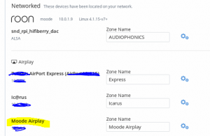

    Har du Apple utsyr eller et program som kan sende til Airplay så skal spilleren dukke opp som Modde Airplay nå.
    Den vil også dukke opp under Airplay i Roon men ikke som Roon end point (guide kommer senere).

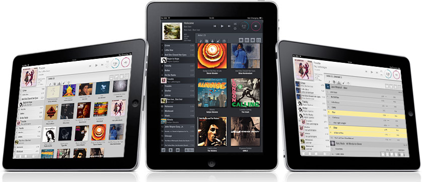

    For å kontrollere denne så kan du bruke PC, mobil eller nettbrett som jeg fortrekker. Du kan også f.eks bruke nettbrett fra godstolen og kontrolere den fra kontorpcen for litt musikk når du jobber (om anlegget er i nærheten). Under er noen alternativer til programmer du kan bruke (det er sikker mangel flere som støttes).
    IOS:Linn Kinsky, Linn Kazoo, Lumin.
    Android: Bubble upnp, Linn Kinsky
    OSX: Linn Kinsky, Linn Kazoo
    Windows: Linn Kinsky, Linn Kazoo, Jriver Mediacenter
    Jeg anbefaler Lumin som bare finnes til Ipad/Iphone denne er laget til Lumin sine High end stremere men fungerer fint mot RPI/Moode (fungerer ikke om det er tjenester som krever hw støtte typisk Tidal, samme som Linn og Tidal) og har et veldig bra brukergrensesnitt imho.
    LUMIN - App
    Lumin anbefaler minimserver MinimServer downloads men det kan være at du alt har en UPNP server som fungerer. Last ned appen og se om du finner en server på nettverket ditt (se Lumin linken for en guide). Spilleren skal dukke opp som Moode UPNP.

    Har testet denne løsningen i helgen og et par kommentarer ang. kontroll programmer. Vil fortsatt anbefale Lumin om du spiller egen musikk fra server/nas (Tidal) og styrer dette kun fra Ipad. Men Kazzo noen fordeler som Lumin ikke har:
    1.Du kan bruke PC/Mac, nettbrett eller mobil til å kontrolere musikkavspillingen, dvs du kan f.eks starte musikken på Ipad og så hente opp køen på PC/mobil og fortsette derfra.
    2. Bruker du Iphone så fungerer ikke søk med Tidal på appen, du kan kontrolere en kø startet på Ipad men ikke søke opp ny musikk (en bug som sikker blir fikset etter hvert?)
    Et lite tips før du velger mellom Kazzo og Lumin på Ipad er å bruke begge samtidig. Starter du å spille et album/låt på Lumin så viser Kazoo samme info, og mottsatt.

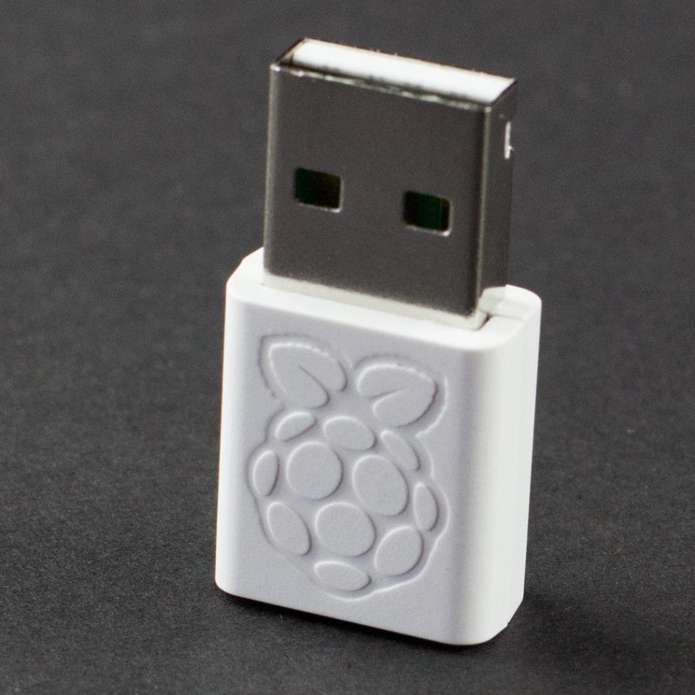

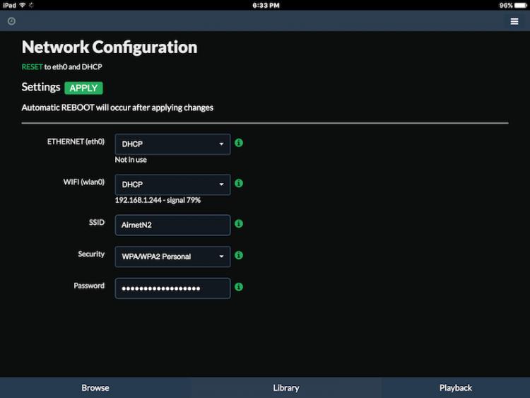

    Ønsker du å bruke denne trådløst så trenger du et trådløst nettverkskort (wifi dongle) som f.eks dette. (RPI3 har innebyggert wifi)
    For å skifte fra kablet til trådløst gjør du dette:
    La kabelen stå i spilleren og sett i wifi donglen i en av usbportene mens spilleren er på.
    Gå til Meny-> configure-> network
    Velg :
    WIFI: DHCP (bruker du fast ip så vet du sansynligvis hvordan du setter opp dette)
    SSID: (navnet på nettverket ditt, sjekk hvilket nettverk din laptop eller nettbrett er tilkoblet)
    Sercurity: (WPA/WPA2 Personal, dette er det de aller fleste bruker)
    Password: (Ditt nettverks passord)
    Trykk apply og slå av spillleren.
    Fjern så kablelen og restart spilleren, du er da ferdig med oppsettet.

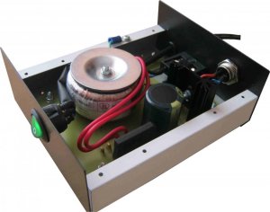

    I have ordered a Digi+ for my Raspberry Pi 3 and was looking for a better power supply.
    I found this from a shop in Poland, however i am also considering Ifi Power that is available here in Norway. Considering how many accessories are available in the market for Raspberry there are surprisingly few quality aftermarket power supplies. Personally i use Raspberry for video too not only audio so the Audiophonics version don't cover my needs.
