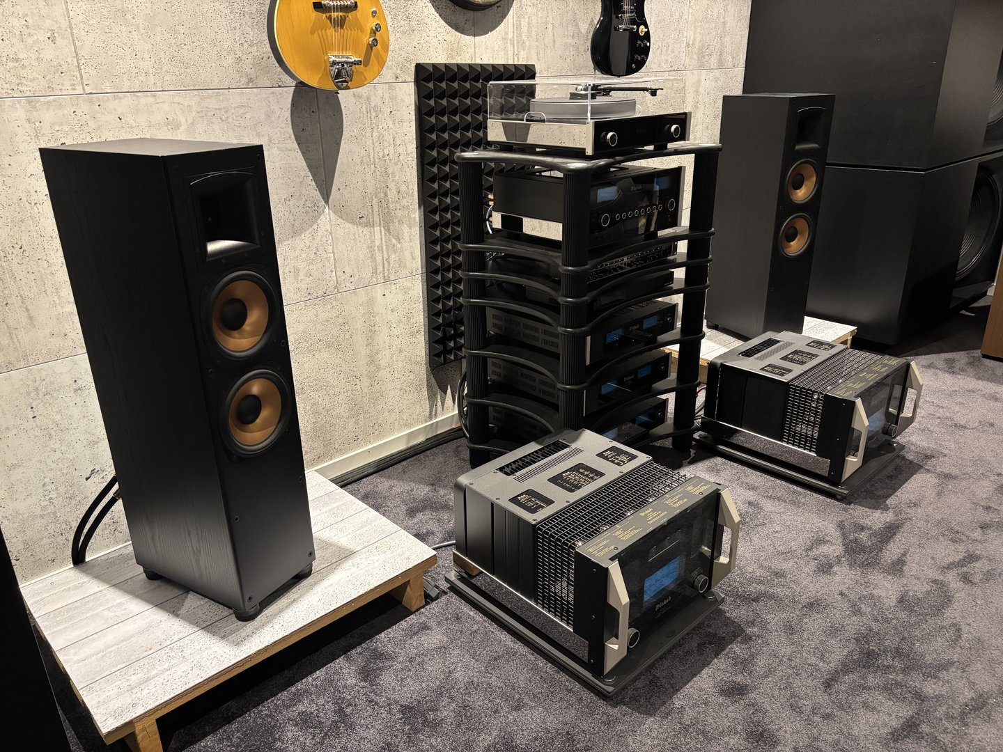

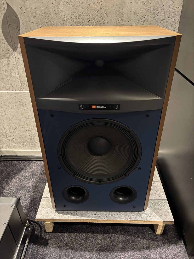

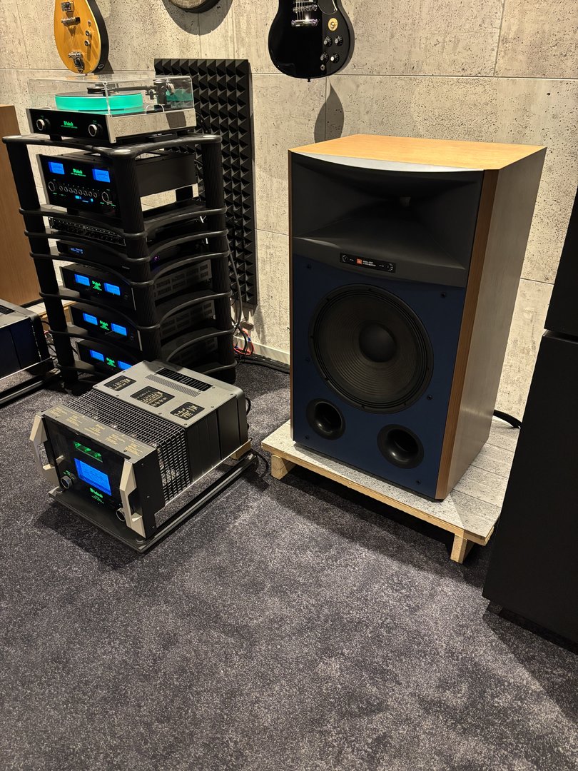

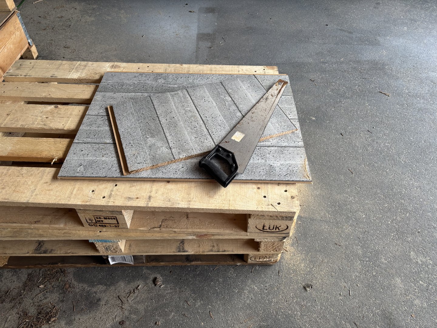

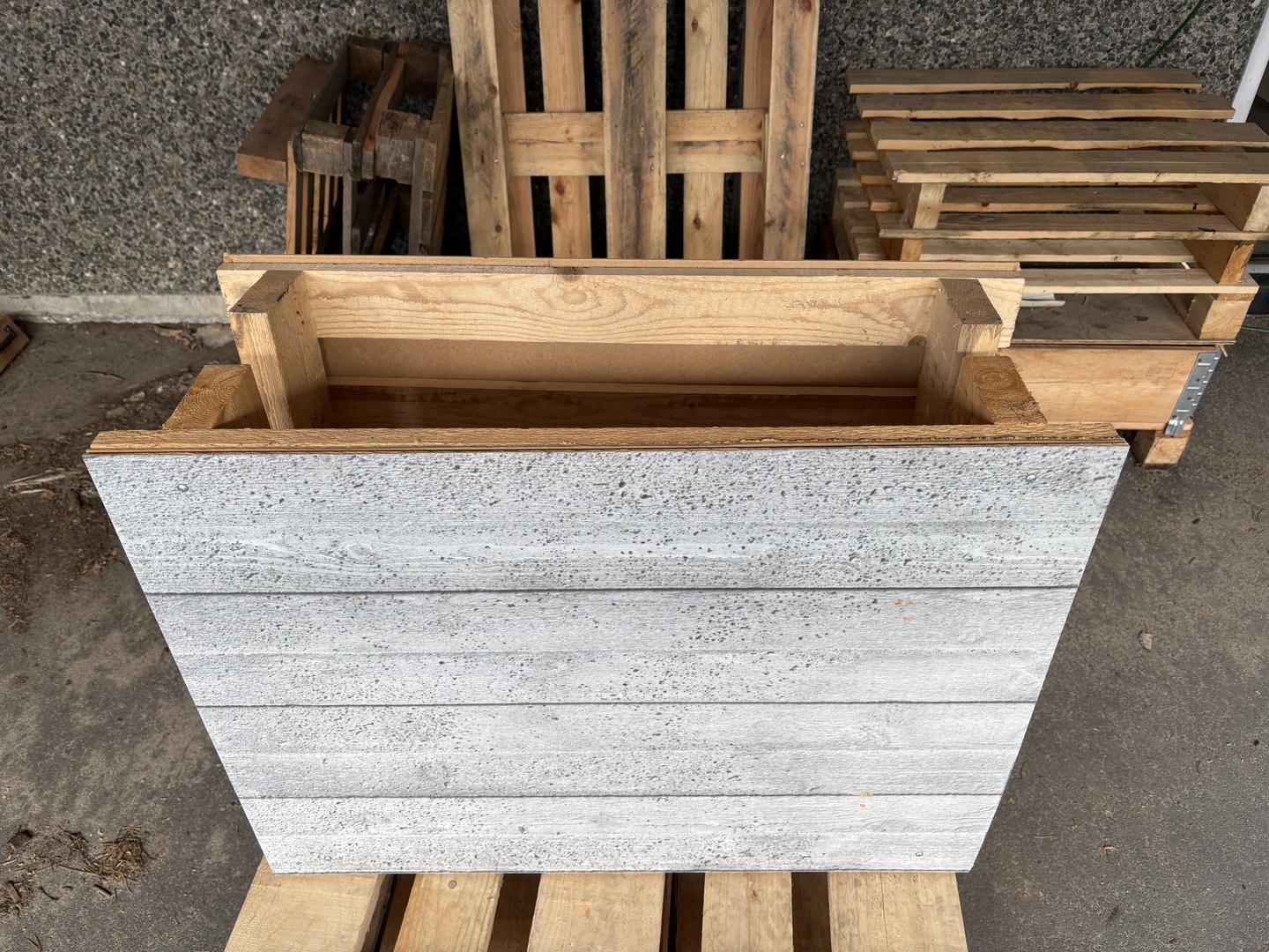

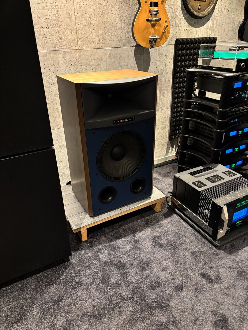

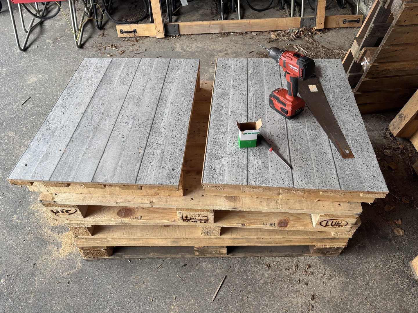

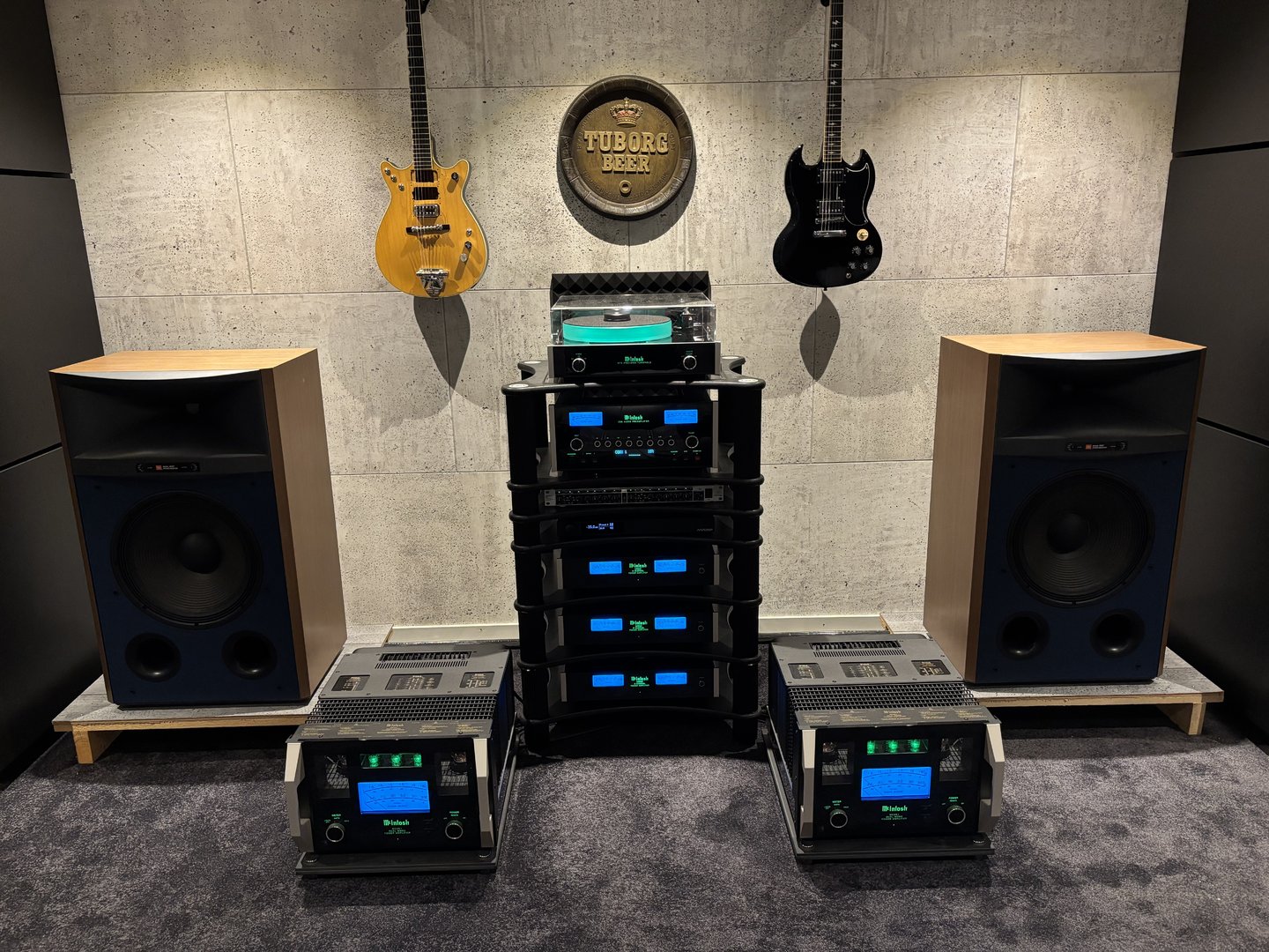

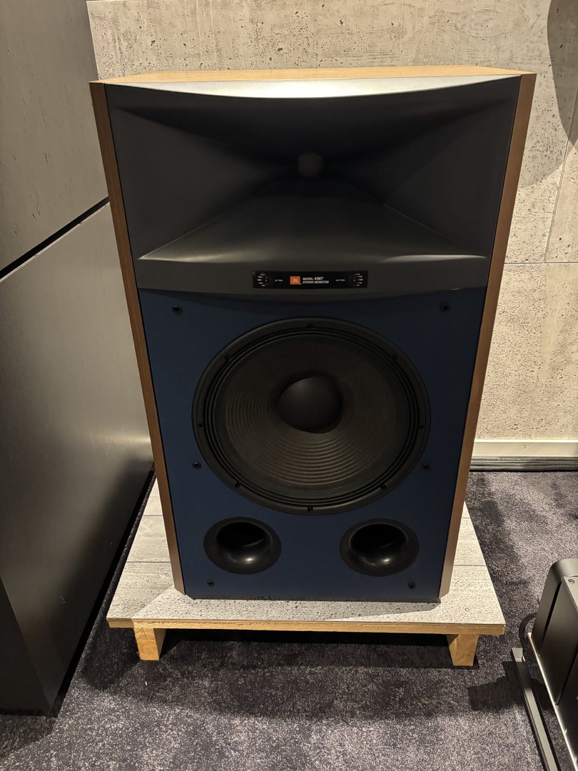

    Nå er høyttalerne omsider hevet med 14cm og jeg regner med at bestillinger på de spesialbygde høyttalerplattformene vil strømme inn om kort tid. "Hobbysnekkere" som @inselwind og @Hunsbedt blir nok arbeidsløse fremover… (y) 😂
    Som man ser så har de ingen ting å frykte og jeg skal nok holde meg unna mer "snekring" fremover. Plattformene gjør uansett nytten foreløpig og høyttalerne er nå 1,09m høye. Det virker som en tålig grei høyde, men nå kan jeg teste dette litt nærmere i ro og mak fremover. Problemet med manglende stereoperspektiv er antageligvis også løst, men det får jeg komme tilbake til når jeg har drukket meg opp på noen Tuborg. Jeg kan røpe såpass at det ikke hadde noe med høyden å gjøre…🍻🍻🍻🍻🍻🍻 😅

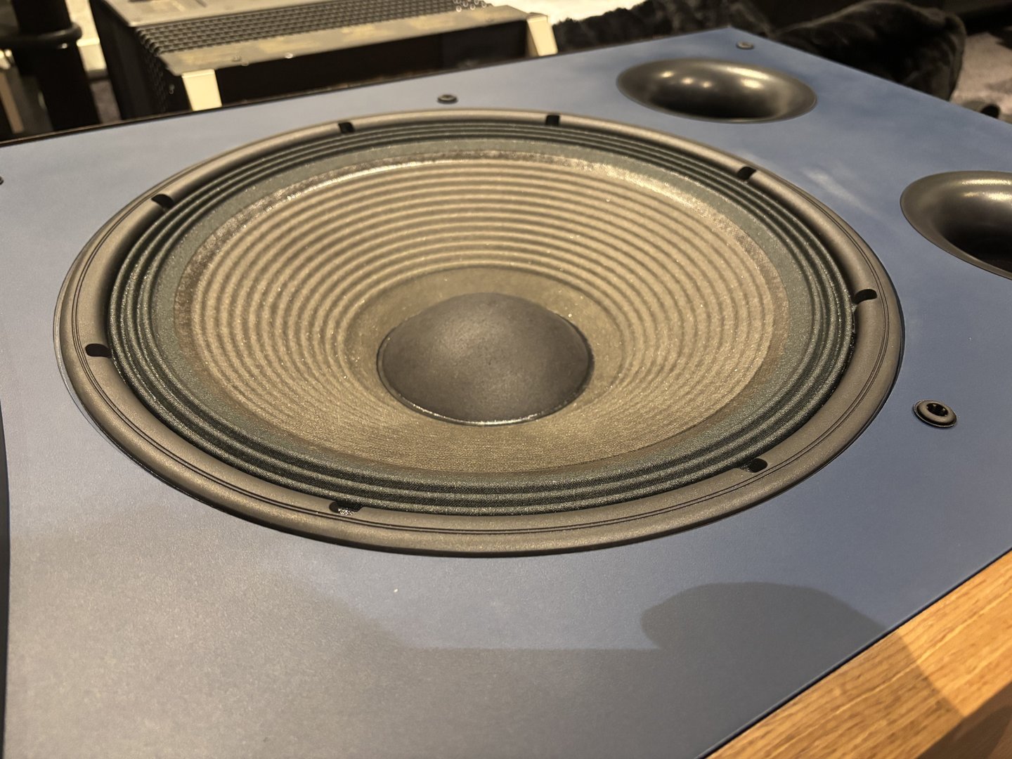

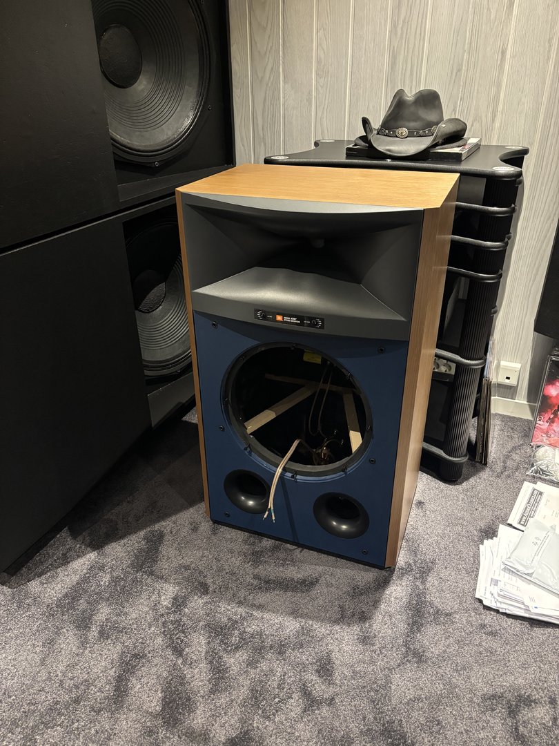

    Det er bare å legge hodet på blokka først som sist, men det ene basselementet virker ikke og det burde jeg selvfølgelig ha merket før 🙈 😅. Jeg kjører deling på 120Hz mellom JBL'ene og subbene og så har JBL'ene deling på 700Hz mellom hornet og basselementet igjen. Basselementene i JBL'ene spiller altså kun midbass / nedre mellomtone hos meg. Etter å ha konstatert at det ikke kom lyd ut av elementet i går kveld så koblet jeg dem "full range" og da var det mildt sagt enkelt å høre at det manglet mye. Så skrev jeg at problemet med stereoperspektivet ANTAGELIGVIS er løst for det vet jeg jo ikke med sikkerhet før problemet er fikset, men jeg går ut ifra at dette løser problemet. Høyttalerne er for øvrig nye og har garanti, så jeg avventer beskjed fra forhandler om hva som skal gjøres.
    Jeg ble rett og slett lurt av Wattmeterne til McIntosh for de spilte likt på begge blokkene, men de virker tydeligvis på input-signalet og ikke på hva som faktisk går ut av dem. Så har jeg kjent på begge basselementene i JBL'ene, men det var så og si ingen bevegelse i noen av dem. Når jeg spilte litt høyt så kunne jeg kjenne en ørliten bevegelse i begge to, men det ene må da ha beveget seg pga. bassen fra subbene. Så merket jeg etter hvert at lyden var litt "rar" på enkelte sanger, men når man bøtter nedpå Tuborg så blir man gjerne litt "rar" selv også etter hvert... 🍻🍻🍻🍻🍻 😅
    Dette var jo litt kjedelig, men det blir fort glemt når man har fått orden på det. Jeg kjøpte også Klipschorna mine nye og de hadde en feilkoblet mellomtone fra fabrikk. Ved nærmere ettertanke så er det kanskje tryggest å kjøpe amerikanske høyttalere brukt hvis man vil ha minst mulig problemer og bruke minst mulig penger...:unsure: 😅

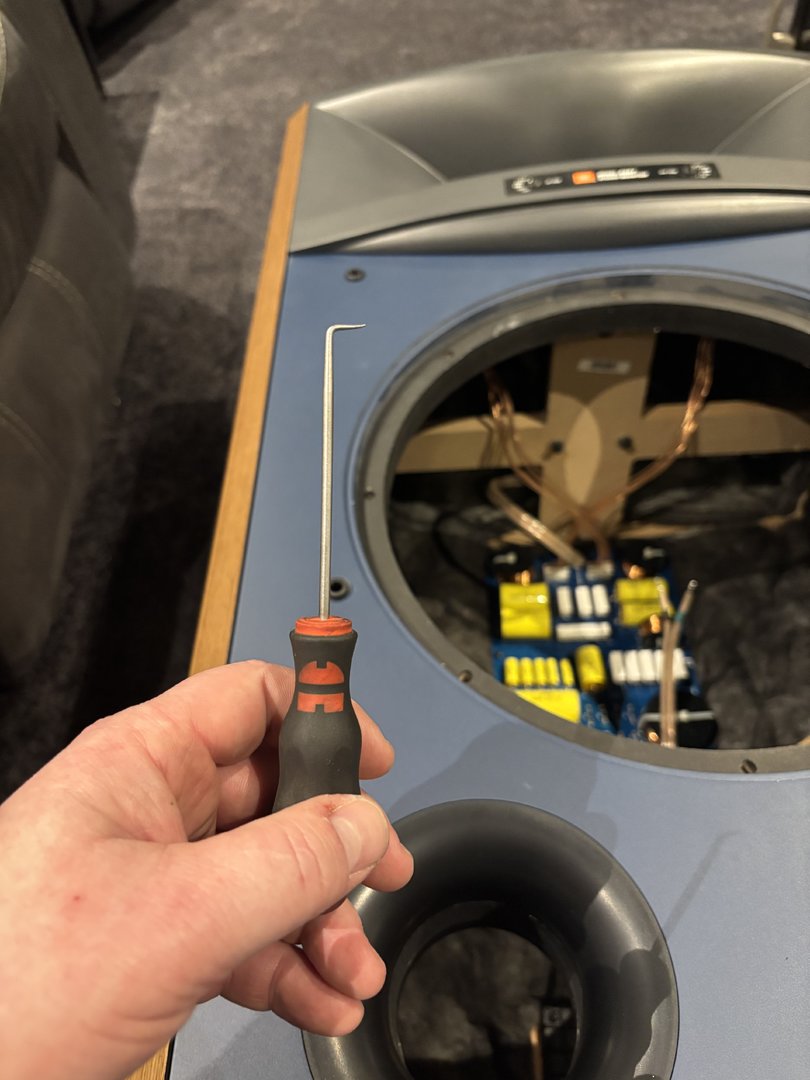

    Ja hvis jeg er heldig så kan det være en ledning som har løsnet, men jeg har sikkert ikke så flaks. Hvis alle ledningene sitter som de skal så kan det jo være både elementet eller delefilteret. Etter å fått lov av forhandler så forsøkte jeg å ta ut elementet i stad, men det sitter selvfølgelig fast selv om alle skruene er ute. Det virker som at pakningen/elementet har "sugd" seg skikkelig fast i underlaget.

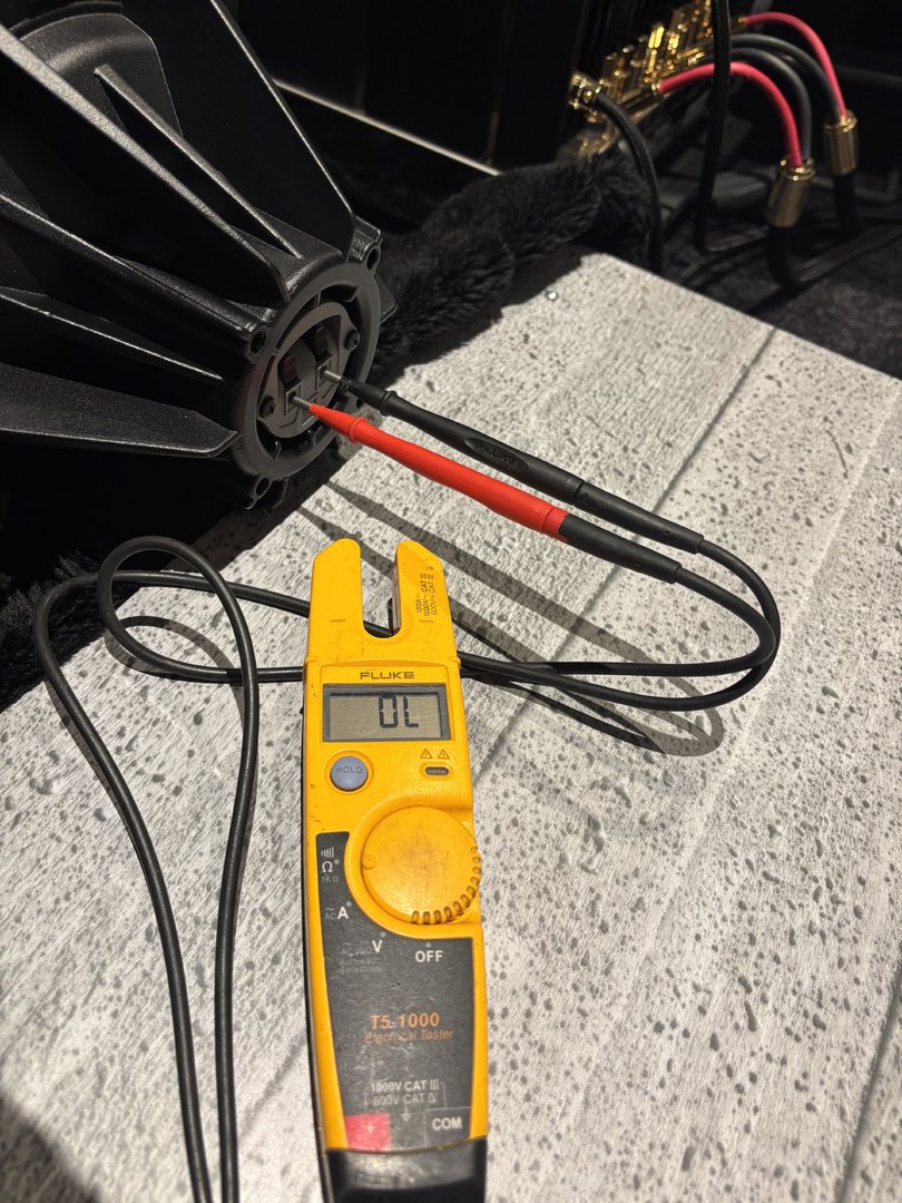

    Vis vedlegget 1191446
    Eleentet skal sitte ganske godt fast, disse har pakning langs ytterkanten, og den klemmes ned rundt basketens ytterkant. Jeg har samme opplegg på mine M2, og bassene sitter ganske godt fast selv om skruene er ute.
    Prøv forsiktig å løsne/vippe opp pakningens ytterkant mot baffelen med et plastkort. Så kan du ta to maskinskruer som går akkurat nedi hullene til basket, en på hver side av sirkelen. Pass på at du får godt tak i godset, og bøy de litt utover samtidig som du løfter elementet. Da skal det gå greit å få det ut.

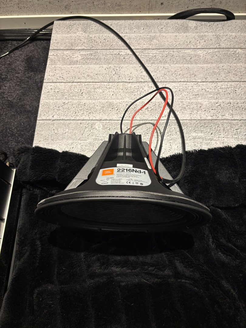

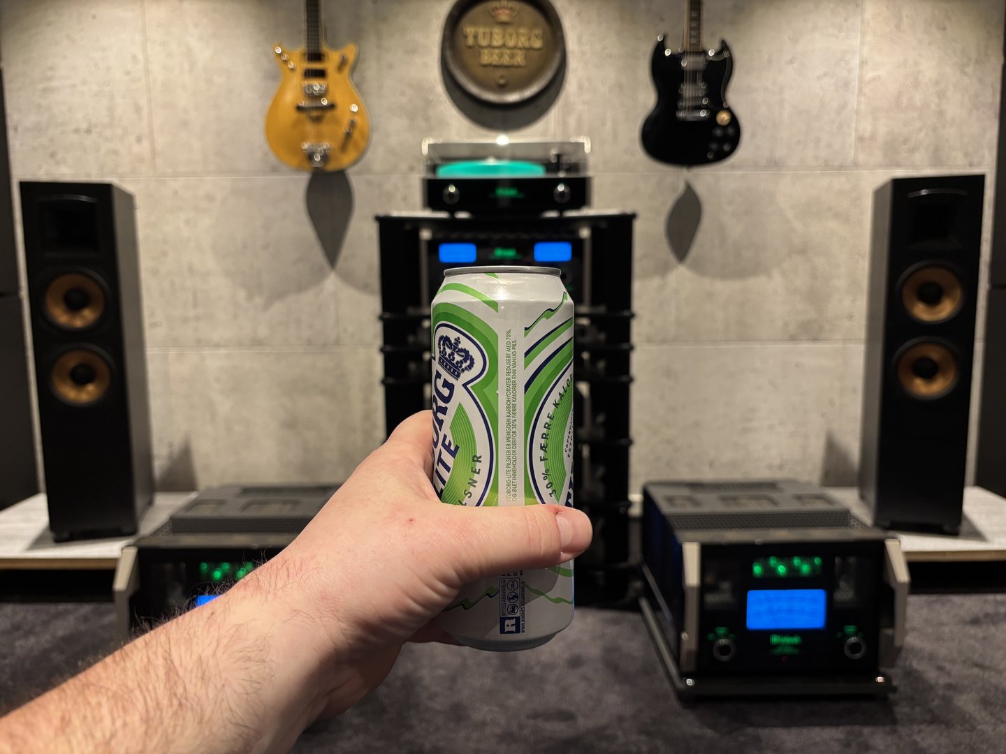

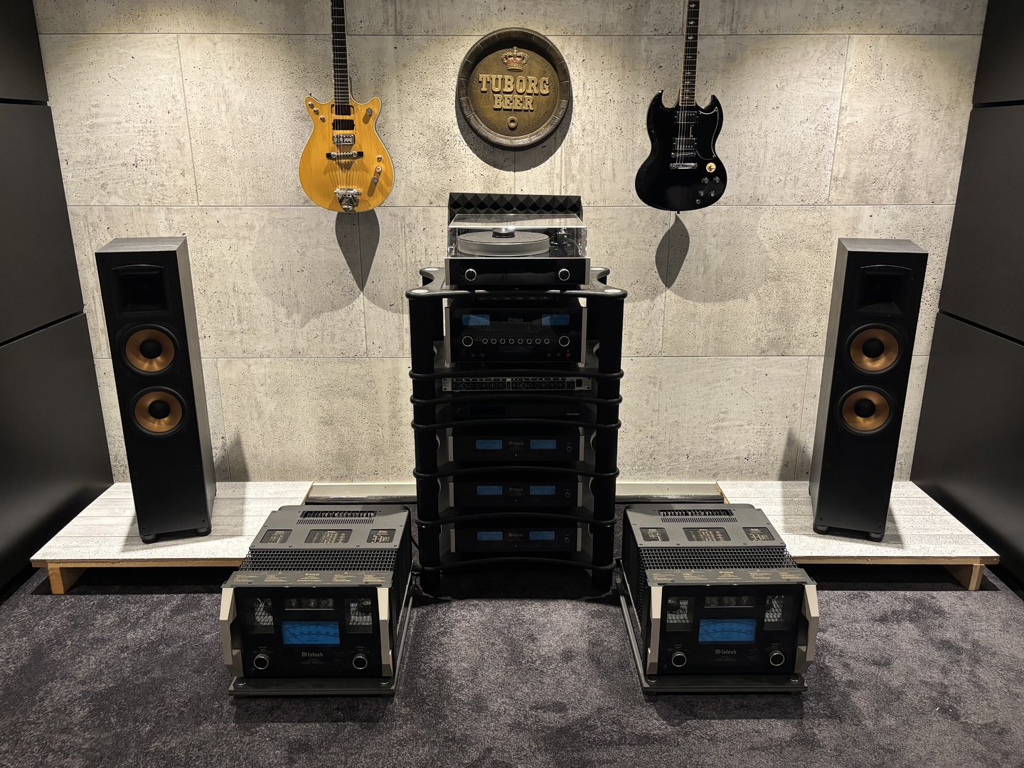

    Jeg fikk lånt meg litt utstyr i ettermiddag og da fikk jeg omsider ut elementet. Så ble elementet tilkoblet en av utgangene til sub-forsterkerne med resultatet null lyd og en sjekk med multimeteret tilsier vel at dette elementet er dødt. Dette er jo helt nye høyttalere og jeg kjenner at det er meget skuffende at internkontrollen hos JBL er så dårlig, men det blir forhåpentligvis fort glemt når jeg får et nytt element (y)
    Så har jeg stående et par Klipsch RF-3 i tilfelle rottefeller. Jeg gadd ikke å løfte JBL’ene opp igjen på plattformene og hentet like godt frem RF-3’ene fra glemselen. Stereoperspektivet satt umiddelbart, men heldigvis så mangler det mye annet i forhold til JBL’ene og Klipschorna. Kortversjonen er: Små høyttalere = liten lyd - Store høyttalere = stor lyd (y) (y) (y)
    RF-3’ene kjøpte jeg for øvrig nye når de kom på markedet. Jeg husket ikke helt når i farten, men tror det var i 2000/01. Jeg solgte dem så til en kamerat, men kjøpte dem tilbake når han "la ned" stereoen. De spiller knallbra til prisen, tåler mye juling og jeg fikk plutselig lyst til å høre på dem igjen. Jeg kunne heldigvis puste lettet ut og konstatere at der er forskjeller på høyttalere (y) 🍻 😅
