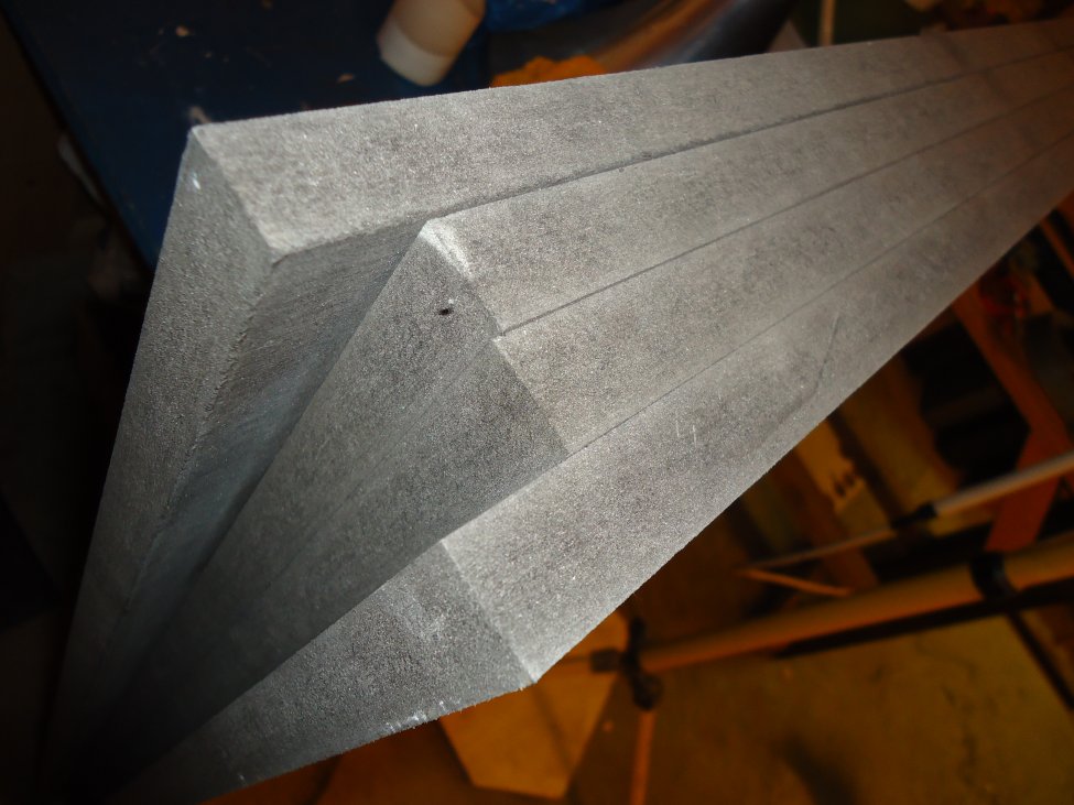

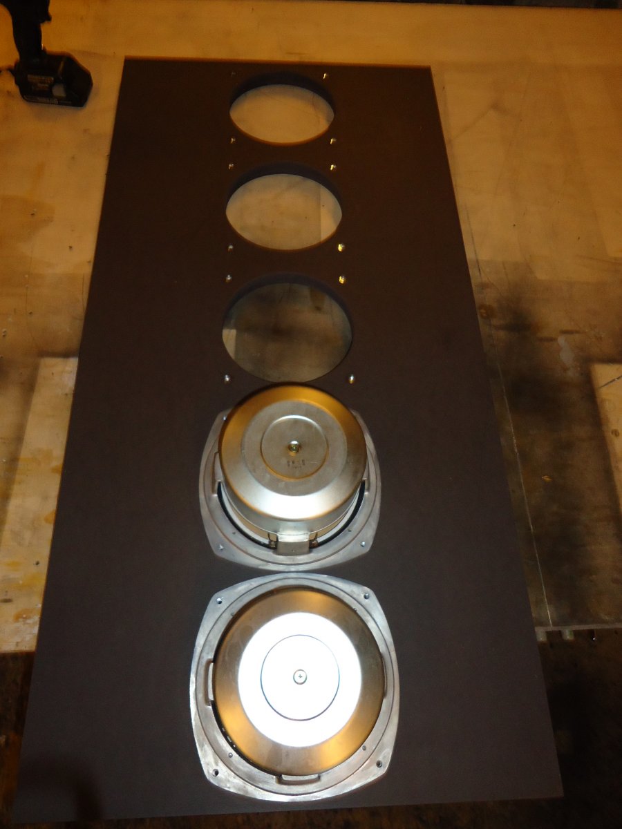

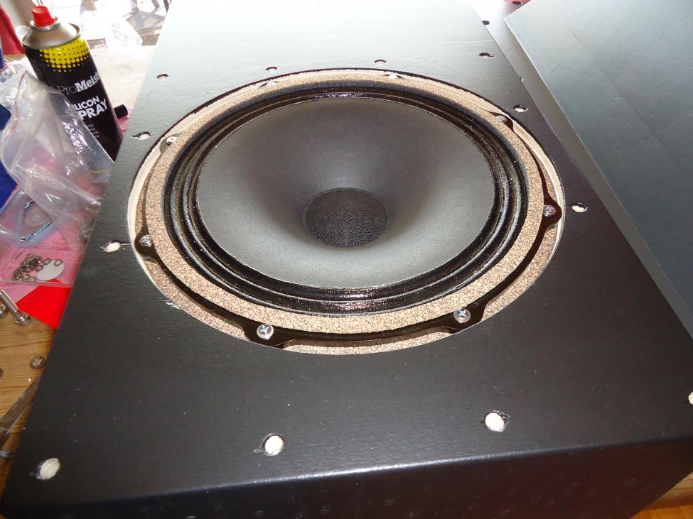

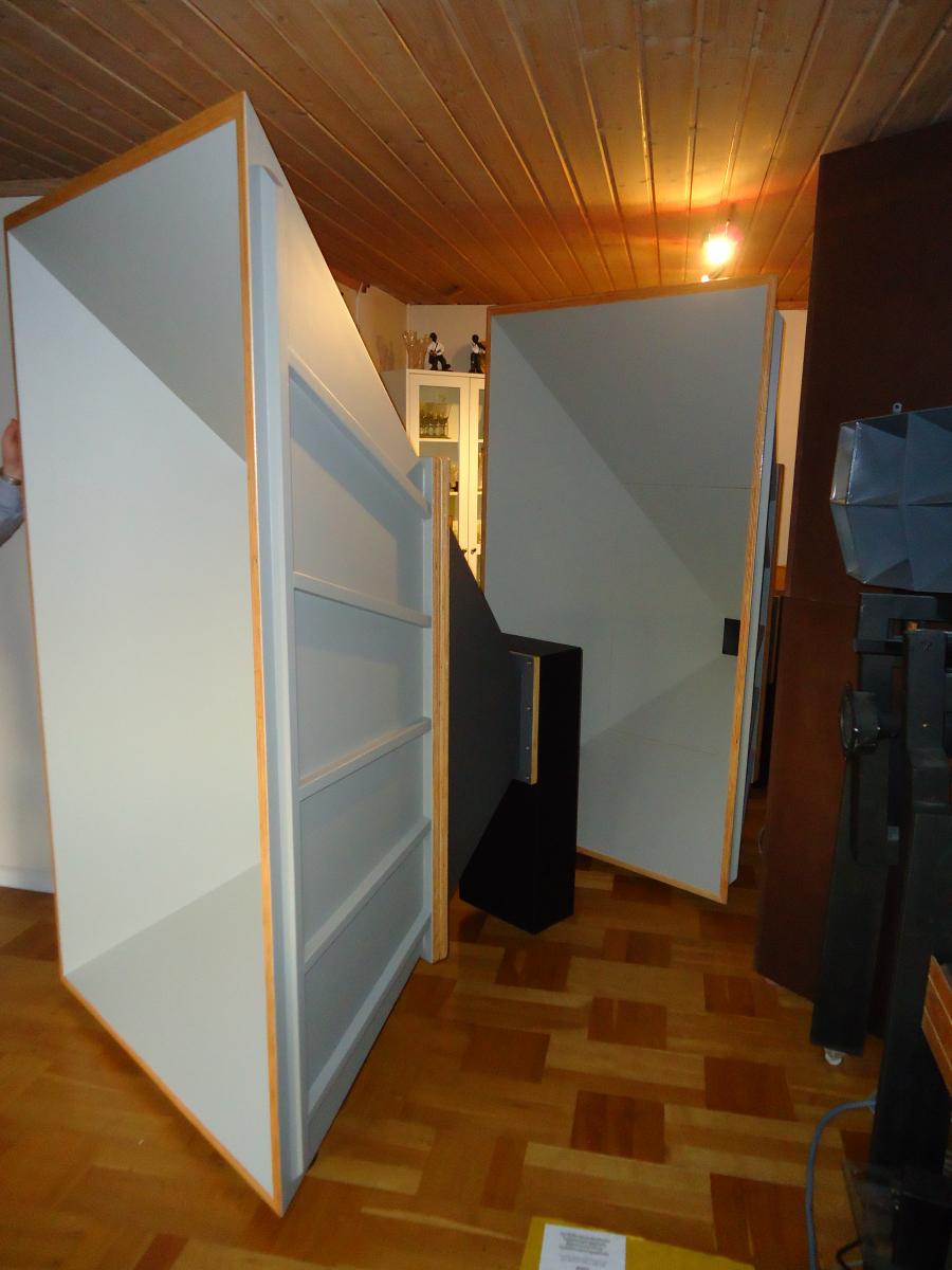

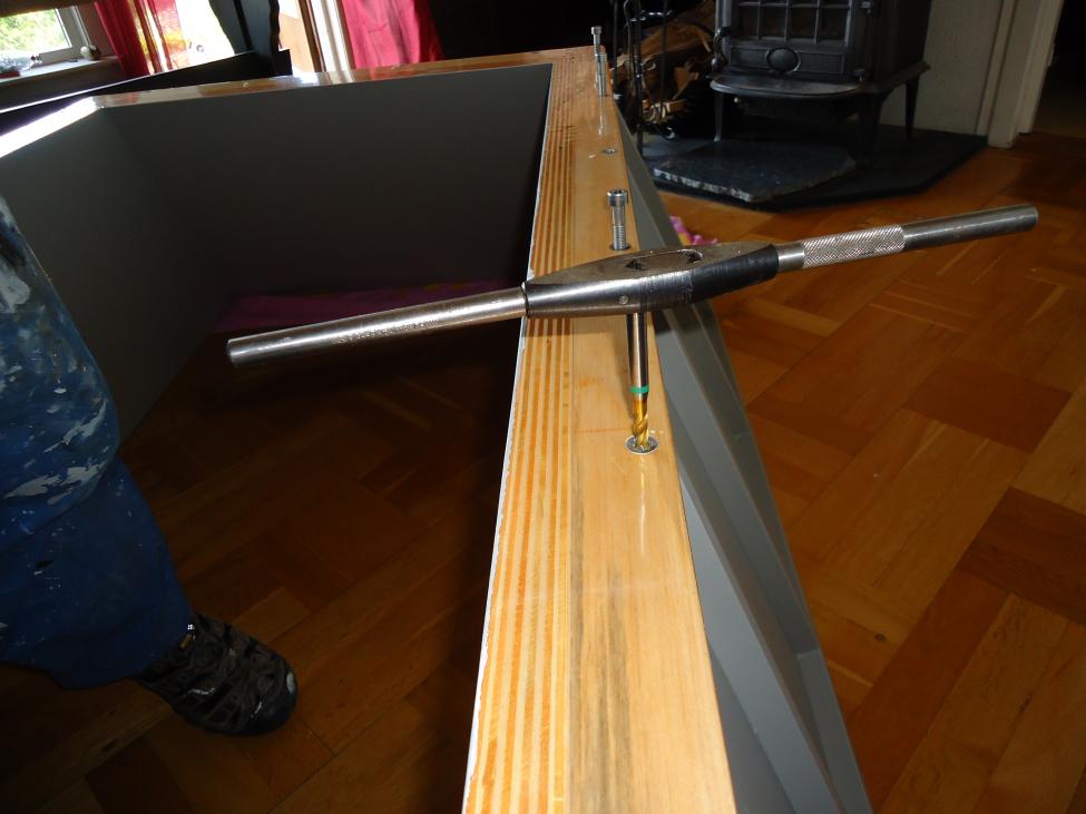

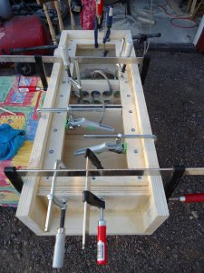

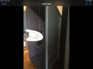

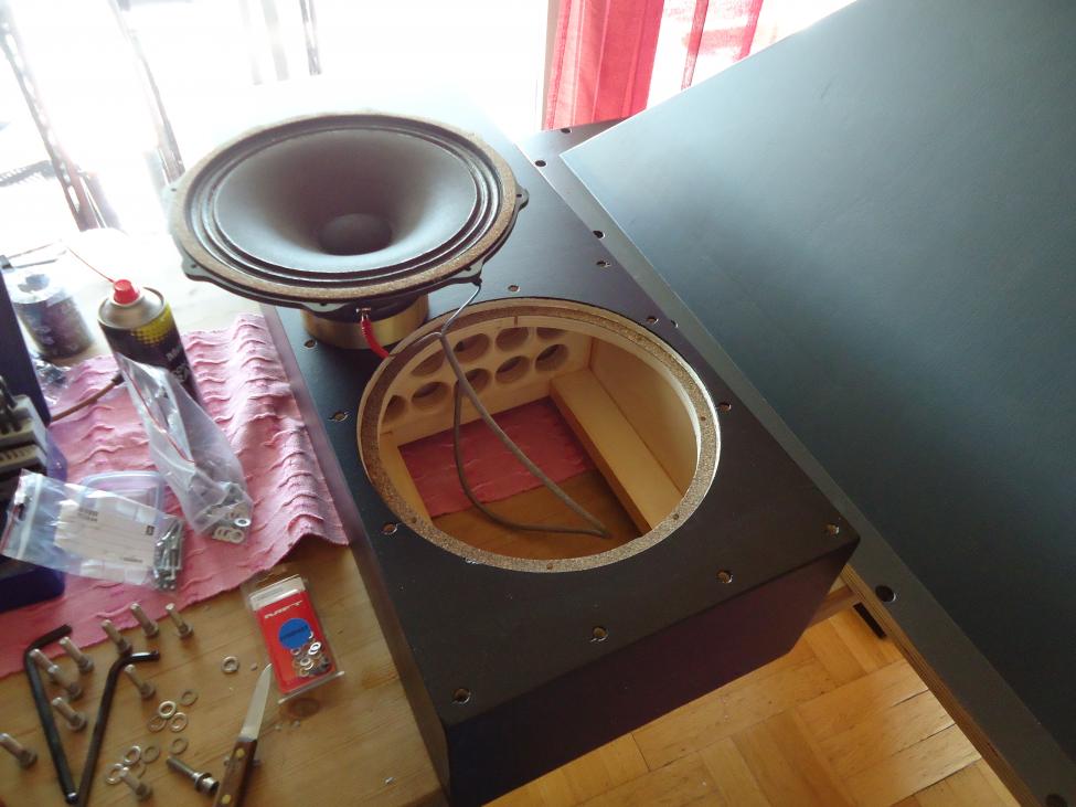

    Fortsettelse fra galleriet "BLAST - true 100HZ horn", dagens aktivitet - montering og liming av første bakkammer med justerbart volum, et knot uten like, en dråpe epoxy for mye og den flyttbare skille veggen er stuck.

    Mer bilder, ja takk
    Hvor kjøpte du slike gjenge innsatser?

    Hei Trosse,
    Hos NORCUT i Sandefjord Hjem , som så ofte er leita jeg mange plasser så viste det seg at via en møbelsnekker tipsa de meg og typisk lå ikke langt fra der jeg bor :) , NORCUT er hyggelig på pris har alle mulig typer av disse, rustfritt, nedsenkbart hode, uten hode så den forsvinner lenger ned i treverket , flatt skjær osv. men du må som regel bestille siden de får fra Europa, prisen er ikke gal heller. Jeg har veldig mye M8 til overs hvis du trenger ? NORCUT er egentlig er verksted, men de har en liten butikk i resepsjonen, den er full av snadder fra gulv til tak, alt av over freser og high-end verktøy (MAKITA, FESTOOL) , livsfarlig å gå inn for en mann med kortet i baklomma :- )
    Kevlar
    31.07.2007
    149
    565
    Her er de jeg brukte, de vil gi en fin flush mot overflate, de som senkes helt ned I hull hare n liten risk for å bli litt skeive i hullet, med disse vil siste tilstramming ved at senk møter plata sørge for at det blir helt rett. Hvis de monteres svert nær kant av fineer plate anbefaler jeg å senke ørlite på forhånd, hvis ikke vil kompresjonen mot treverket øke faren for at fiber mot kant reiser seg.

    Flotters og takk for svar, blir m6 på mitt prosjekt

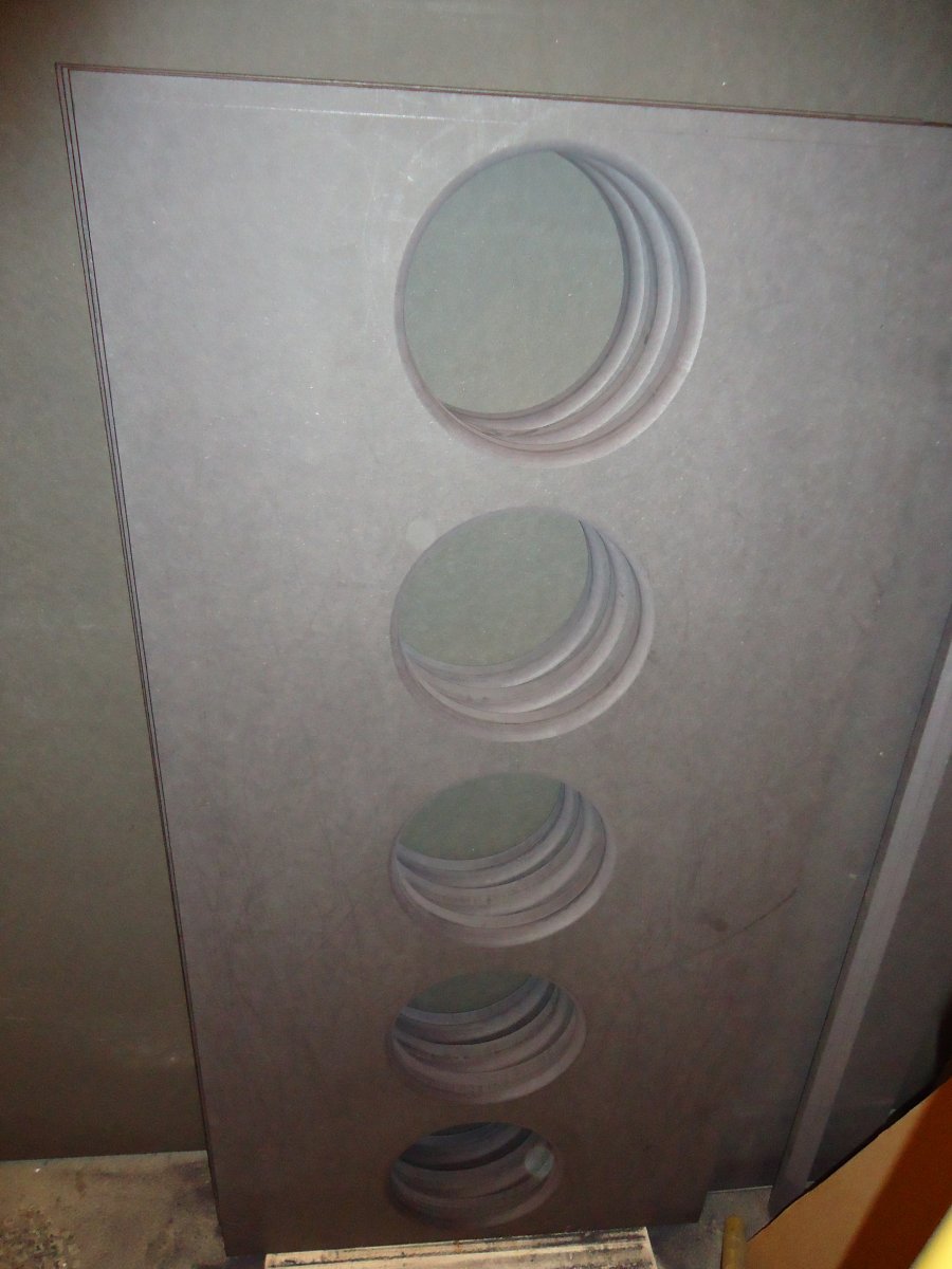

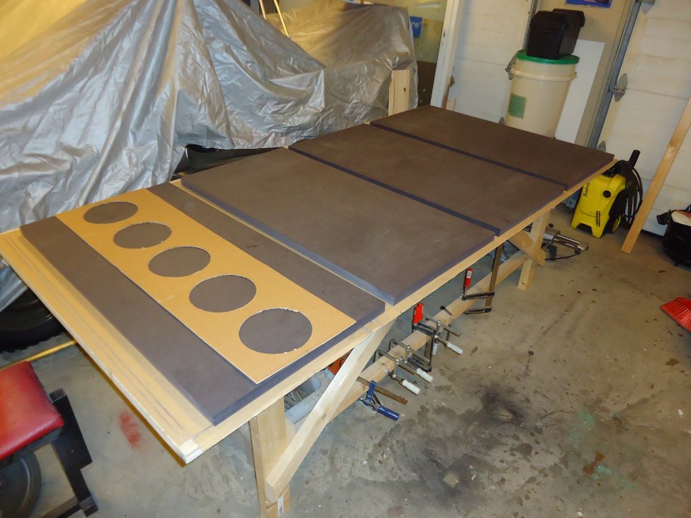

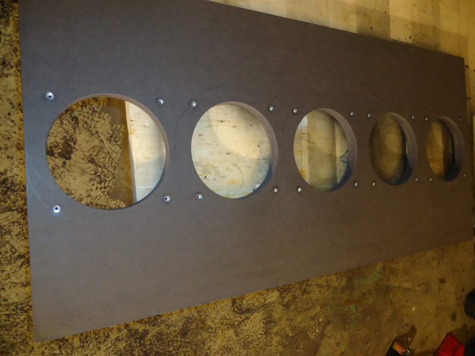

    Begge bakkammer limt klar for grunning å maling, flyttbar skille vegg med gummipakninger for endring av BK volum testet, sitter litt trangt men epoxy coatede vegger er dynka med silikon spray som hjalp noe slik at gummi glir/slipper, tett blir det !

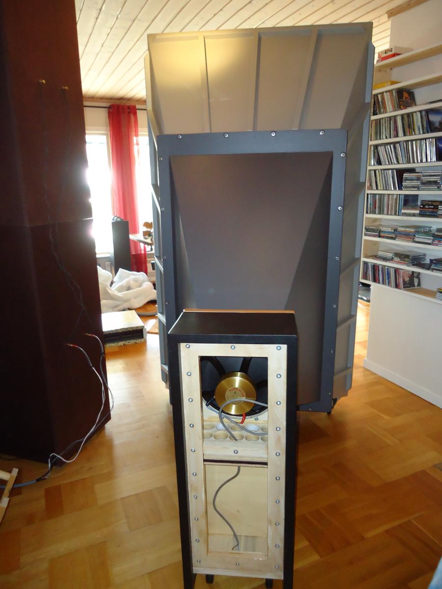

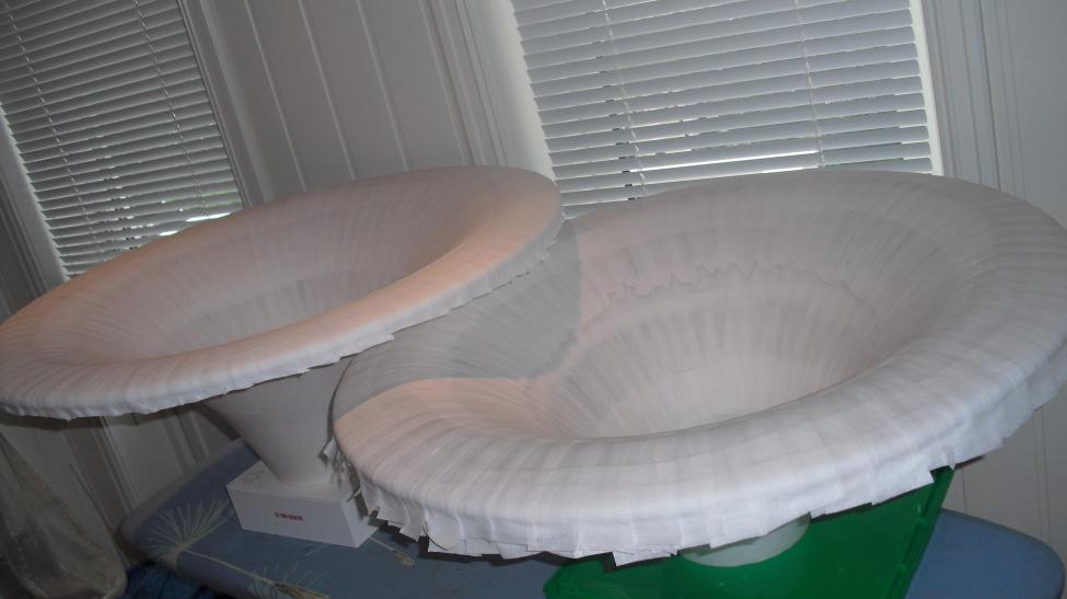

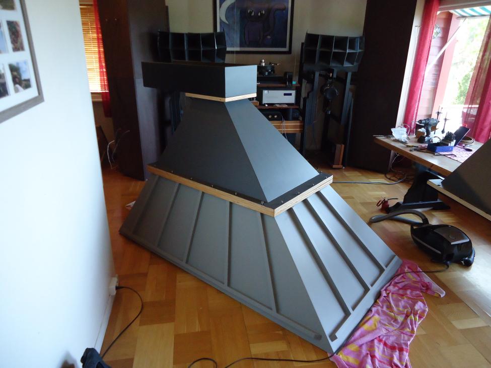

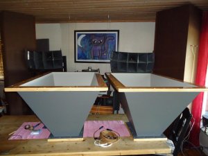

    Takker, går rått med timer også, 12 timer i strekk i dag, siste finish i stua med lys grå, tror det blir en fin kontrast mot de mørke altec multicell :)

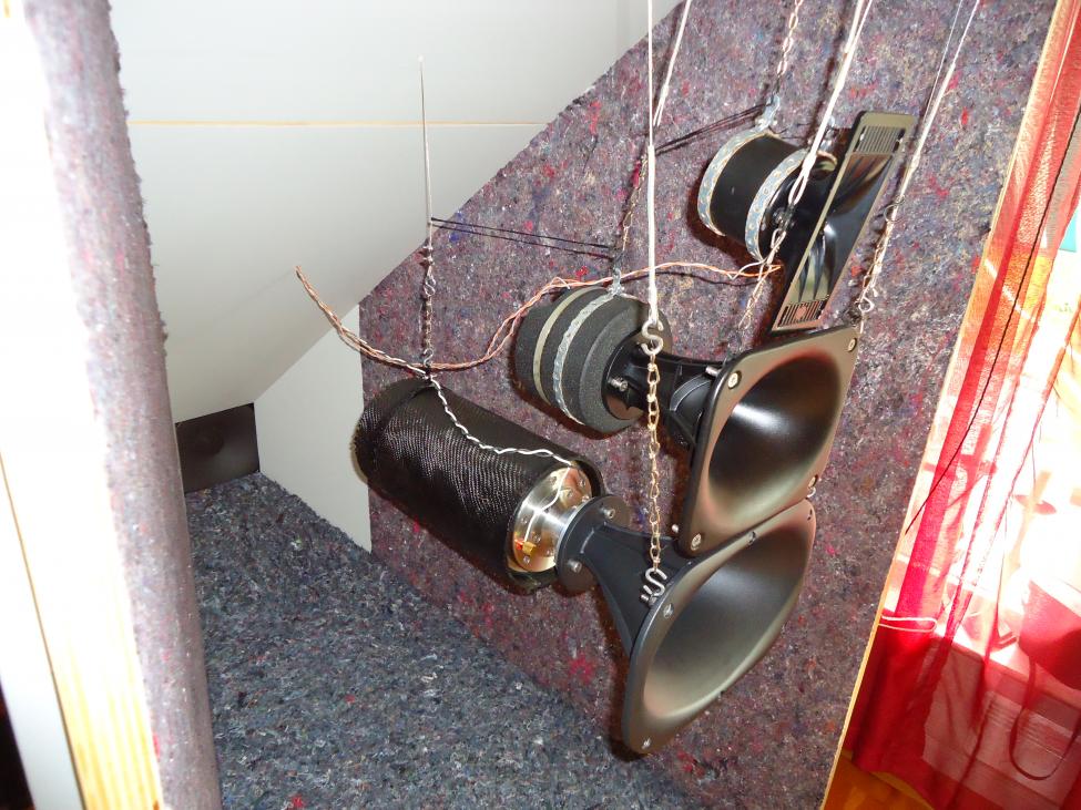

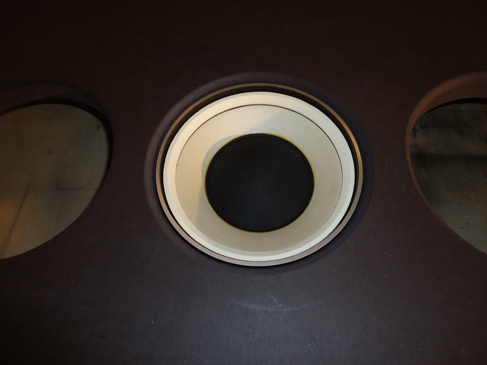

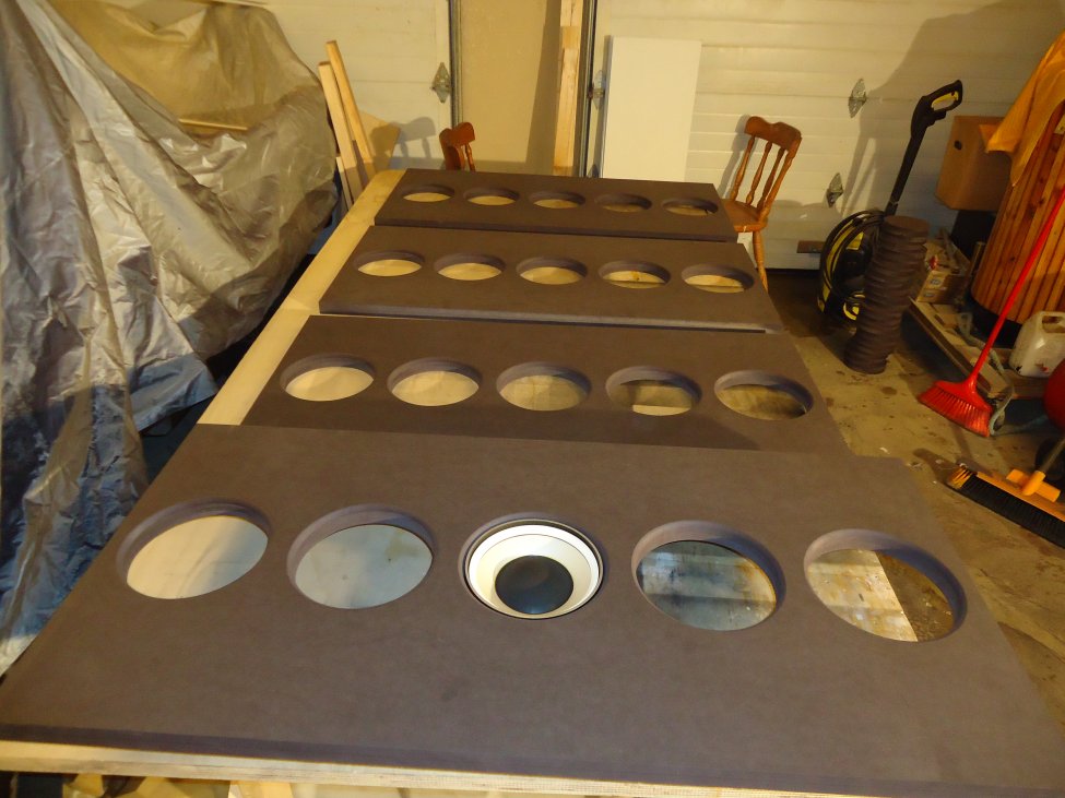

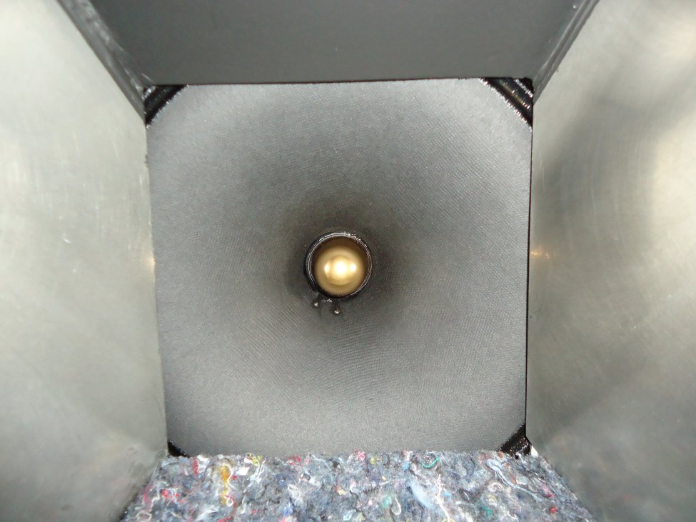

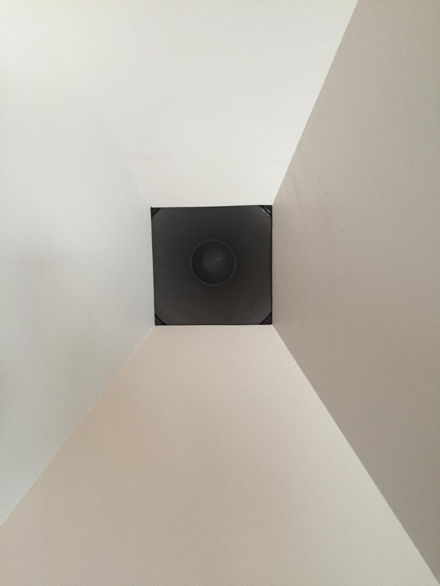

    Test av Philips DAB i indre tut, DAB'en fikk turbo og "bola" opp til boomblaster nivå he he ...;)
    Indre tuter ferdig malt.

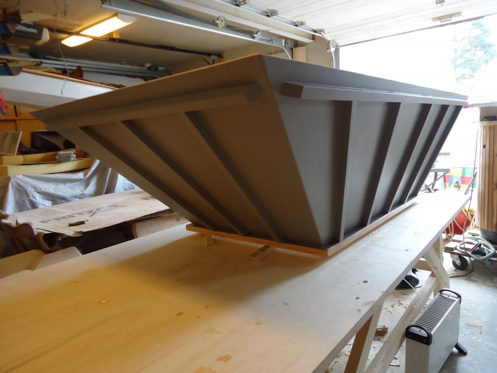

    Kevlar
    31.07.2007
    149
    565

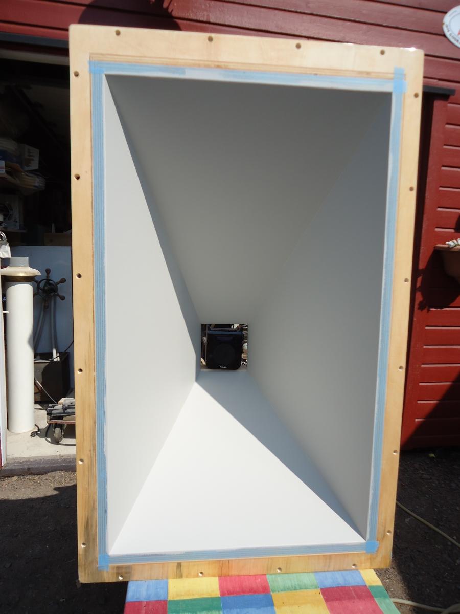

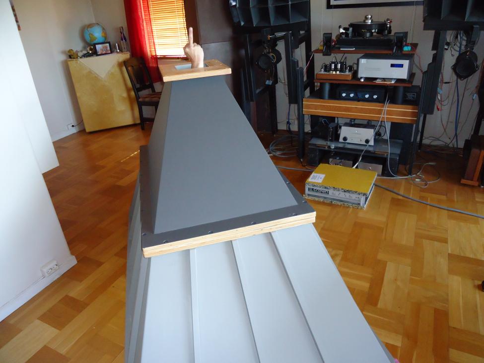

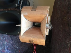

    Tuter til besvær - :- )
    En tivelig pinseaften, bilder forteller sitt WAF = " 0" :- )

    Drit stilig!
    Så og si ingen kompresjon, det er fint. Holder seg lineært på alle volum.

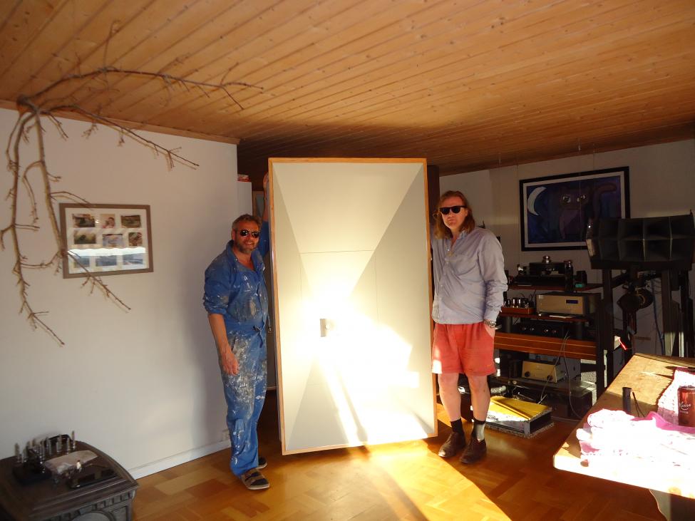

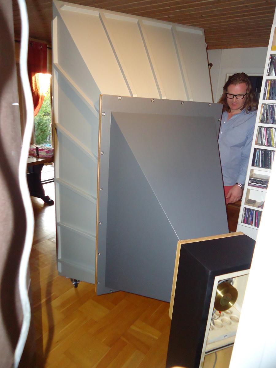

    Takker så mye:), jeg og kompis holdt på i 3 dager i strekk i pinsa ble mye mer jobb en antatt men nå er grovarbeidet gjort og kun nytelse videre :- )
    Selvfølgelig er det mulighet for en lytt når den tid kommer :), gikk tom for 1mm opphengs wire i går så TAD2001 og tweet mangler men den tyngste delen er nå på plass... midbass "medium" MKII og 20kg permundur med Altec 1005B 8)

    Blir dette en 5-veis løsning?
    Hvilken tweet kommer over 2001?
    Kevlar
    31.07.2007
    149
    565

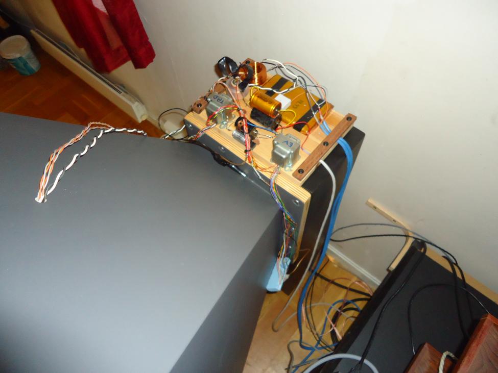

    Det var 6 veis, tidligere brukte jeg K-horn DIY med subber under der igjen men nå utgår K-horn siden midbass horna spiller såpass langt ned (er meningen) , du ser ikke det på bildet men pr side står det 500 liter lukka med 2x15 AES.
    Som følger:
    Tweet EV -T350 - 8k->
    TAD2001 - 3000-8000
    ALE 7550 - 800 - 3000
    Supravox - 90 - 800
    Subb - <- 90

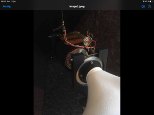

    Da var ferien var over, på tide med litt arbeid og live i stua ..he he !
    A- B test FOSTEX EV T350 , dog' etter bytte av membraner og matching av T350

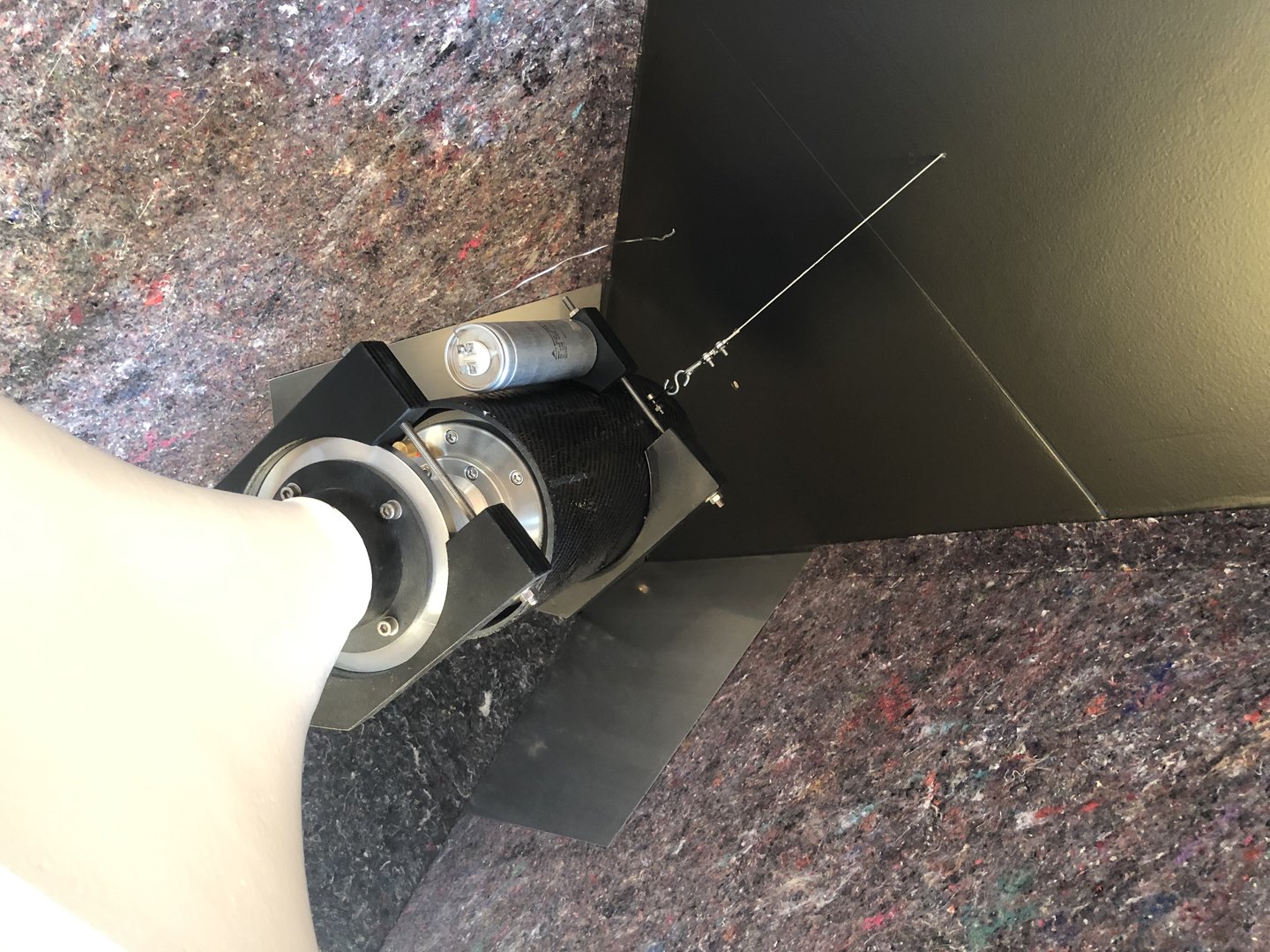

    Yes, carbon duk og west epoxy : - ) Har laget 300HZ tractrix med samme
