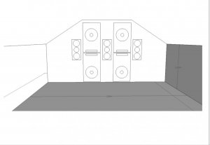

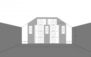

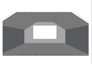

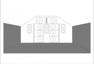

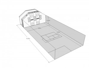

    Hei.
    Nye planer for hjemmekinoen som innebærer å snu rommet og bygge baffelvegg. Grunnen til at jeg har lyst til å prøve baffelvegg er for å unngå SBIR og få et renere utseende i front.
    Men da utgår OB.
    I utgangspunktet er jeg begrenset til maks 15 tommer elementer pga bredden mellom center og front.
    Tenker 2 stk element på hver siden, altså totalt 4 stk.
    Grovskissen sier at jeg kan ha 200 liter tilgjengelig per 2 stk element. Kan økes noe ved behov.
    Ser AE TD15M får mye skryt, men synes prisklassen er litt i høyeste klassen.
    Hvordan vil Beyma 15P80nd være her?
    Eventuelt andre elementer som passer bra? Eller er AE Speakers overlegen?
    Siden det brukes primært til film er det viktig å få med seg LFE signalet, og tenker en del på oppkoblingen av dette.
    Kan det være en farbar vei å:
    - Sette delefrekvensen til 200 hz i prosessoren.
    - Kjøpe en forsterker til midbass hvor nedre delefrekvens kan settes, og sette midbass mellom 80-200 hz.
    - Bruke delefrekvensen til AS Sub slik at dem spiller fra 20-80 hz.
    - Kjøre minidsp korrigering på sub utgangen i området 20-200 hz.
    - (et annet alternativ er å kjøpe en ekstra minidsp og dele aktivt her mellom sub og midbass)?
    Hva tenker dere?

    Hei.
    Men da utgår OB.
    Hva tenker dere?
    Tja, hvis LFE er begrenset til 120Hz og du vil ha baffelvegg, ville jeg kankje satt XO til AS-subene på 80Hz (hvi jeg forstår dette riktig; at LFE kan varieres?) og behandlet AS-monitorene + midbassene som en aktivt delt 3-veis fronthøyttaler. Løsningen kunne da være 2x12" eller 15"/side i hvert sitt trykkammer. Det skulle være overkommelig å finne en 12 eller 15" som ruller naturlig av med 12dB/okt@80Hz i en 50-80L lukket kasse. Da slipper du unna litt av faseproblematikken man får med refleksløsninger samt at du unngår stående bølger inne i midbasskassen i passbåndet.
    Lekte selv med litt forkjellig XO på subene, og registrerte at ved 160Hz/24dB/okt LP, kunne man høre mannlig vokal i subene. Derfor tenker jeg at man må ha integrering med mellomtonene in mente når man skal dele i dette området og oppover.
    Sonic_

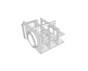

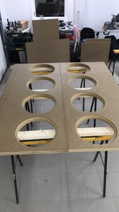

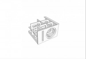

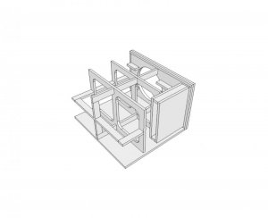

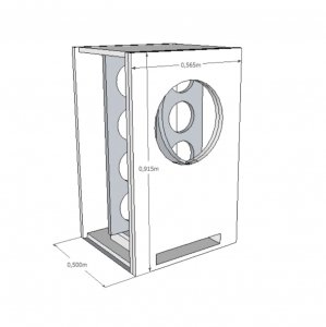

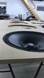

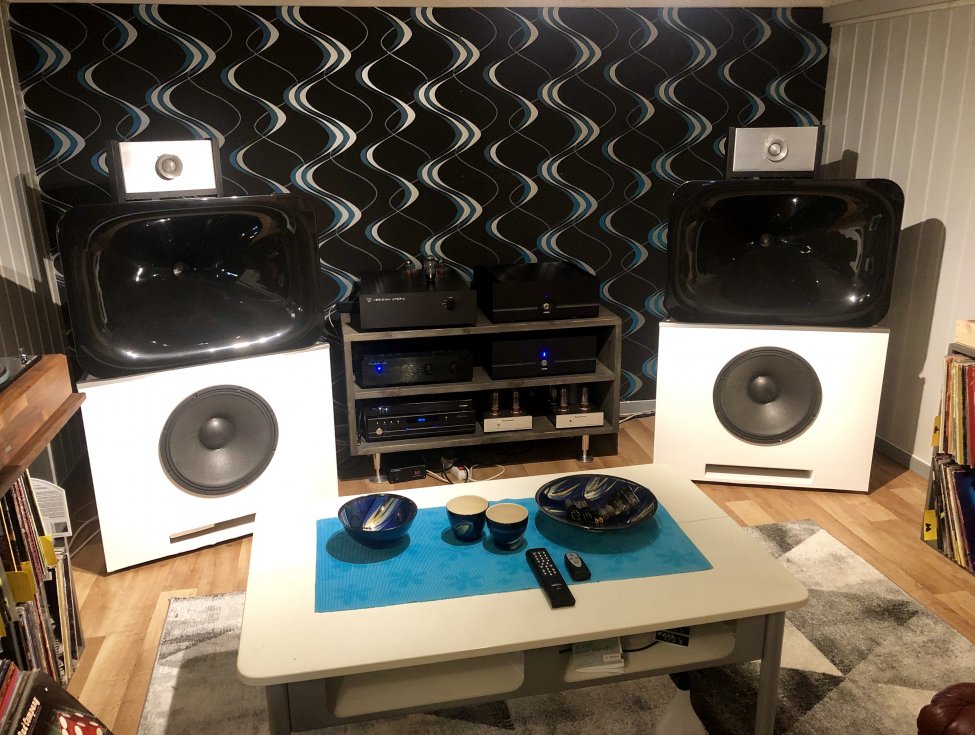

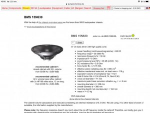

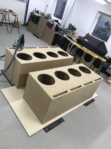

    4 stk BMS 15N630, 180 liter bassrefleks tunet til 24Hz pr driver. Sørg for at kassene blir høye så du får en driver høyt oppe og en lavt nede. Da kan du dele frontene høyt.
    Ja, også kan du legge ut subene for salg og kjøpe deg en limited edition whisky å kose deg med i julen.

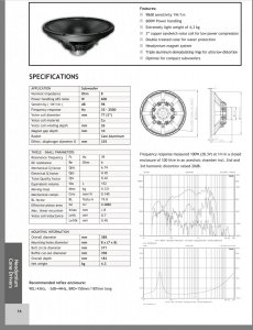

    Kvifor dette elementet? Når eg kikker kjapt, og skyt frå hofta, så er det ikkje det første eg ville brukt til djupbass, fs=39Hz..... Er det kompromi med å få det til å gå høgt nok i frekvens?

    BMS er vel litt sånn som Porsche.
    Leverer høy kvalitet, og "pynter" ikke på oppgitte specs.
    15N630 til knallpris med over 60 % rabatt på Evenstad.
    De hadde 4 stk på lager i lang tid, men nå er du desverre for sent ute. Kun 1 stk igjen.
    Fs på 39 er ikke noe problem når man lager stor og riktig tunet kasse som Snickers nevner over.

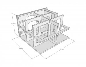

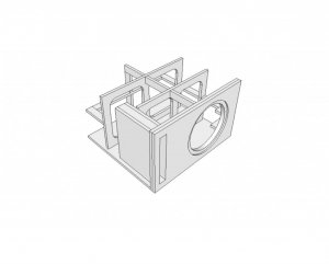

    Var såpass fin pris på Evenstad så jeg kjøpte det siste dem hadde.

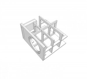

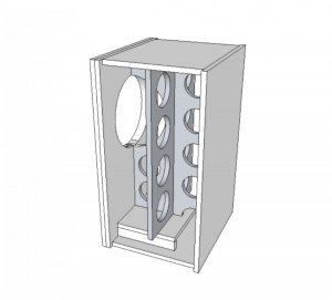

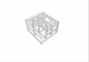

    Kassevolum på 180 liter:
    - regner med avstivinger kommer som tillegg?
    - hvordan blir det med element og port, skal det legges på noen liter her?
    - hvor stor skal porten være?
    Noen som kan hjelpe meg med dette?
    Bergfinn
    22.07.2013
    8.998
    12.880
    Nikko03 her på sentralen kjører dette elementet i 180 liter kasse tunet til 30 hz tror jeg.
    Snickers nevnte tuning til 24 hz i samme volum.
    Da blir vel porten litt smalere eller lengre enn Nikko's?
    Sonic_
    28.09.2008
    73
    29
    Ser Nikko03 tuner til 25 hz, med portstørrelse 5 cm høy, 36 cm bred og 35 cm dyp.
    Det gir sd på 180. Hva betyr dette?

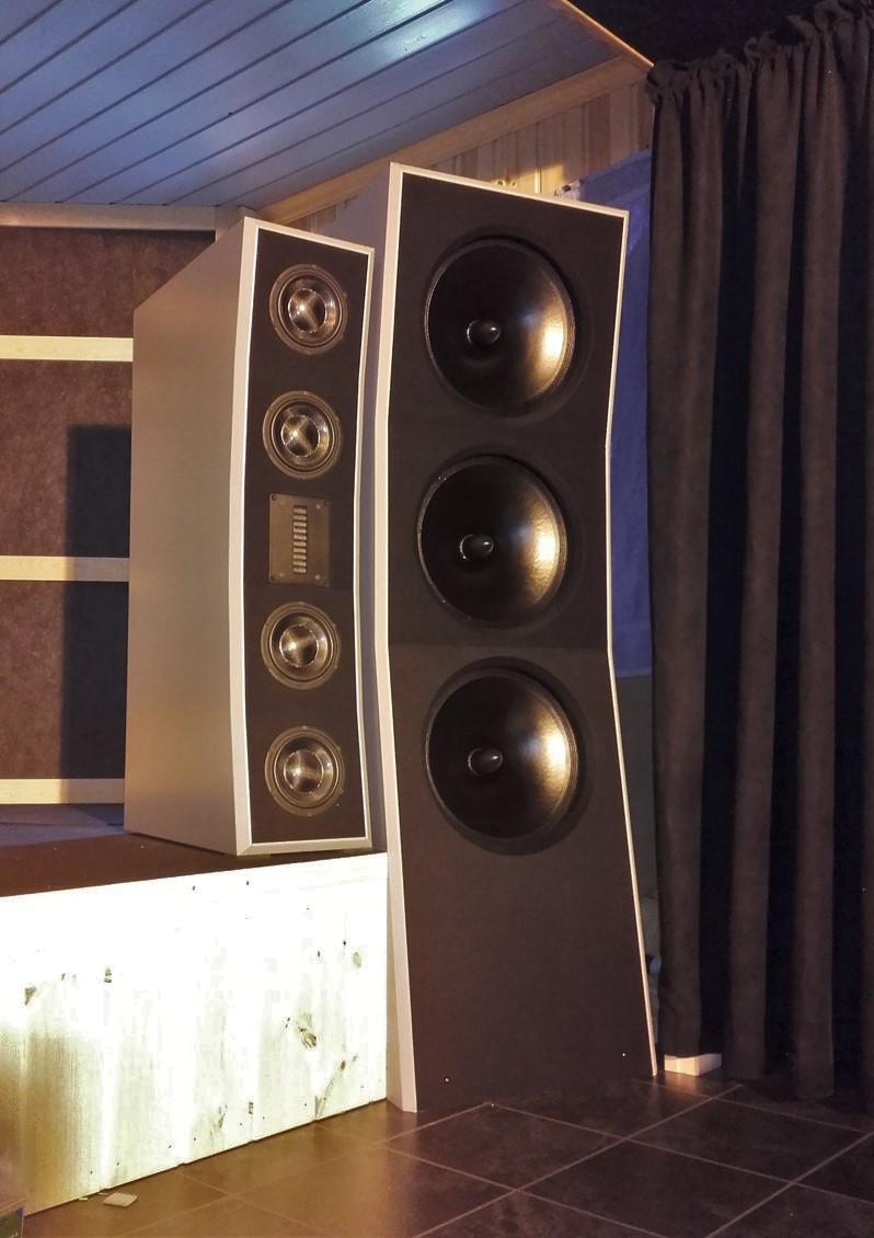

    Jeg tinga to av elementene på Evenstad, men om de gjør en dårligere figur i bilen enn jeg håper (evt at noen av de andre 15-tommerne jeg har liggende gjør det bedre) havner de på torget etterhvert.
    Kontakt meg først før dem går på torget ??????
    Reaksjoner: ePi
    Nikko03
    15.11.2008
    4.426
    2.852
    Det elementet fungerer bra opp til 600hz. Her er det delt inn mot horn ved 550hz.
    I mine ører er dette mye moro. Til en overkommelig pris :)
    Så nå kan du finne på mye gøy :) Jeg bruker consonance el34 rørmonoblokker på mine basser.
    Spiller mer enn høyt nok.
    Har vært å snust litt på tråden din, ser veldig bra ut :cool:
    Nikko03
    15.11.2008
    4.426
    2.852
    Jeg ble overrasket av hva som bodde i disse elementene første gang jeg prøvde de. Har brukt de i noen år nå. Startet med OB Og endte med BR ;)
    Så her er det muligheter i flere rettninger. Og ikke minst mye moro underveis.

    Fant denne på nettet, der er det nevnt lukket kasse også.
    Hvis man ser bort fra hvor dypt det spiller, er det noen fordeler/ulemper med lukket vs bassrefleks med tanke på utfasinger med resten av høyttalerne?
    Tenker også en del på dette med å selge AS subbene vs å ha dem i bunn spesielt til film.
    Jeg er veldig fornøyd med AS fra 80hz og ned, de beste jeg har hatt til nå. Og når jeg har dem hadde det vært artig å prøve litt forskjellige oppsett for å lære mer om denne hobbyen.
    Slik jeg ser det.
    Fordeler:
    - mer membran areal
    - lettere å justere nivå mellom sub, midbass og høyttaler
    - mer fleksibelt integreringsmessig med tanke på at AS sub kan ta LFE sporet og midbass kan rutes inn på høyttalersignalet hvis ønskelig.
    Ulemper:
    - mulig utfordring med integrering
    - andre ting?
    Problemet er plassen. Hvis jeg skal teste AS med BMS kan jeg ikke bygge foreslått kasse på 180 liter og få plass til 4 stk.
    Passer BMS i lukket kasse?
    BMS anbefaler også 90 liter bassrefleks, er det kun dypere frekvensgang som er fordelen med å doble volumet eller er det andre ting også?
    Ble mye spørsmål nå, men planlegger kassebygg og er i nybegynnerfasen når det gjelder midbass.
