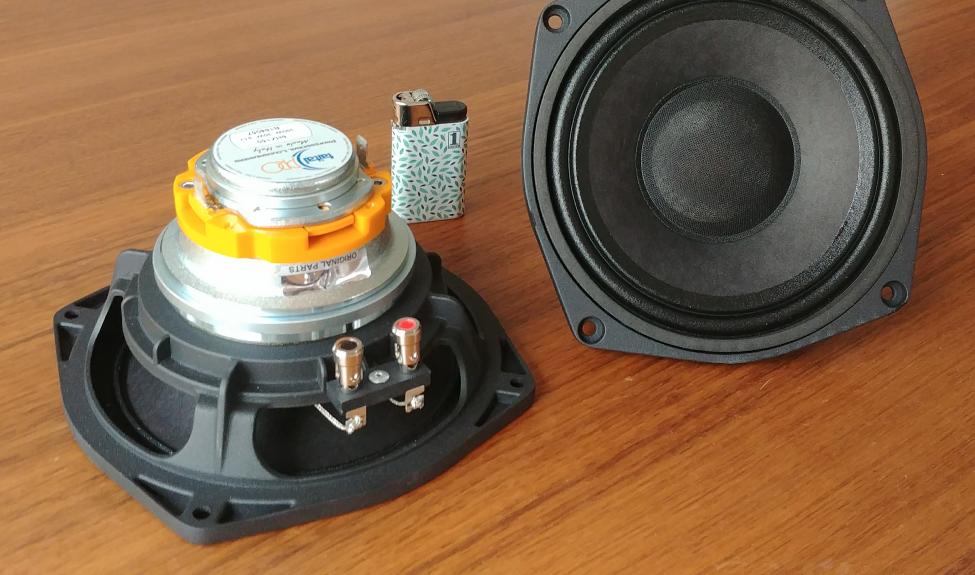

Dette er kun et sideprosjekt jeg kanskje går i gang med om jeg får orden på hifi-riggen snart.
Må jo ha noe å pusle med når det andre blir på stell.
Tenkte å bruke noe jeg har liggende på lagerhylla.
Faital Pro 6HX150
Disse egner seg ikke i et seriøst hifi oppsett, men til en tv-planke er det mer enn godt nok for barna.
Selv, titter jeg aldri på den dumme skjermen. Så hvordan lyden blir, bryr meg cirka oppi der sola aldri skinner.
Kanskje det holder med en vanlig miniDSP 2x4 da? Eventuelt en HD versjon, så slipper vi støy & sus.
Brukten?
Edit; det er kun optisk ut fra tv. Da begrenser mulighetene seg litt kanskje.
