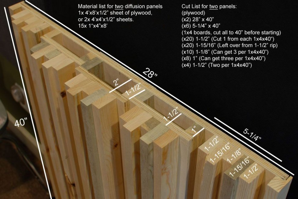

    Jeg bygde mine 1D QRD N7 diffusorer med slike profiler som jeg fikk frest/høflet lokalt. Da får du diffusjon langt opp i frekvens også. (Dette tilsvarer jo RPG sine Modfractal)
    Diffusjon er i stor grad matematikk - og da lønner du deg på å bygge etter en mal, og ikke bare lage et mønster som ser bra ut.
    Vis vedlegget 583112
    Hvordan regnet du ut den? Brukte du vanlig QRD kalkulator? Kanskje en tanke å bygge om mine for å få bedre effekt i høyere frekvens.

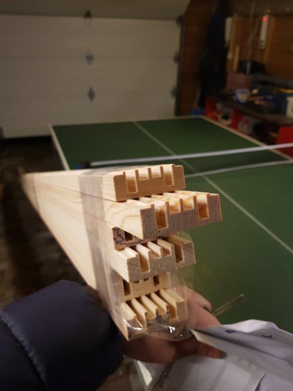

    Vil komme til å trenge noen diffusorer (og absorbenter, bassfeller og div). Har 10 tommeltotter, lite arbeidsplass og verktøy. Blir nok å handle inn noe ferdis, om ikke en av DIY’er selger sitt vakre selvbygg. Likevel, følger med her og går gjerne med på spleiselag om det er et alternativ.
    Bare et hjertesukk. Hadde vært kult om dere som har lagd/fått lagd av andre kunne vise noen bilder av hvordan sluttresultatet faktisk ble. Et bilde sier mer enn tusen ord, heter det, og en kombinasjon av begge er gull.
    Knubie
    20.06.2020
    1.728
    719
    Ref. Post 30
    De er er Tim Arqen's sine diffusorer. kalles ofte LeanFractal eller LeanFusor og er skikkelig modellert og matematisk godkjent med programet AFMG Reflex. AFMG er tyskere Ahrnert Fesitel Media Group. Så det er god sos. Men uansett skal man ha effekt av diffusjon så må man ha en del av det. Det har eg kanskje sagt før... Har man ett mindre rom under ca 20-30kvm, så skal man vanligvis dempe ikke diffuserr. Vanligvis må en stor del av veggen være dekket før du er innafør noe du kan måle. De verdiene du ser av diffusjonseffekt på nett sidene til leverandørene gjelder ikke, det er bare gyldig for overflaten den gjelder, ikke hele veggen. Skal du ha diffusjon som virker må du dekke mye av veggen. Så vanligvis virker bredbåndet demping best, utfra begrenset veggplass. Jeg har lest og regnet litt på det, så det er min beste anbefaling
