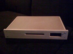

Over til prosjektet.
Jeg var veldig spent på hva jeg skulle putte spilleren inn i.... men etter å ha lett litt rundt på nettet.. ble jeg egentlig enda mere undrende.
For noen priser på kabinetter som allerede er "ødelagt"/skåret i.. Utrolig vrient å finne et type kabinett jeg ville ha.
så i ekte DIY ånd og i totalt forvirretet, med listsag,dremel drill overfres lim huntonitt papp og høvla furu.....
og det ble jo ikke det styggeste.. men gud bere og det flisa så usansynelig mange muligheter til forbedring.
Frontplaten skal byttes til et noe mere spennede trevirke, når jeg finner no.
men noen bilder.
slarssen
18.03.2003
679
Flott arbeid på boksen, kise. Artig prosjekt du har gående. :)
tore_v1
19.09.2007
2.181
102
Dette ser veldig bra ut Kise. Satser på å få hørt denne i løpet av sommeren.
Jeg synes forøvrig fronten ser fin ut, men det kan vel kanskje hende at bedre bilder ville avslørt mer, litt som et godt anlegg kan avsløre dårlige innspillinger..
kise
20.03.2008
557
20
Bildene er super dårlige, og gir god kamuflasje for dårlig utførst snekkerarbeid,
men kassa gjør jobben den så nå må jeg bare få tak i trafo så jeg kan få den igang, litt mere permanent en med en ledning ut til en labbenkpowersupply.
Takk for hyggelige tilbakemeldinger.

Kise hadde spilleren her til meg på fredag, og selv om han sier den ikke er helt pent utskåret, så vil jeg si det er meget meget gode forutsetninger for å få det til å bli strøkent!

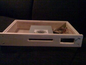

Kassa, skal bygges på nytt hvis det blir bra lyd i den ellers.
Utrolig hva prøv og feil gjør, og man lærer og så kan man bygge nytt og pent når man er ferdig.
her er enda et dårlig mobilbilde, men i går spilte den alene for første gang (alene som i uten labpsu)
