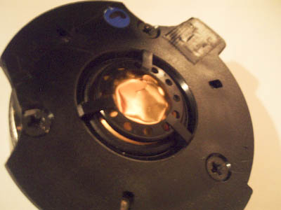

Kva diskanten eigentleg heiter, er litt vanskeleg å svara på, for det står ikkje noko særleg på baksida: "B&W 2 MAY 97 / Type: HF / Part number: ZZ19111 / Inspected by 241 / 4 ohm". Tung er han òg, og med eit hendig klips-feste for leidningane. Eg har spurt hifi-klubben om det er mogleg å få tak i ein slik, så får me sjå kva dei svarar.

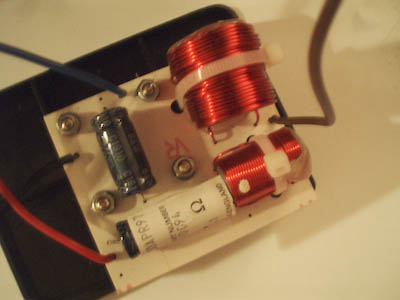

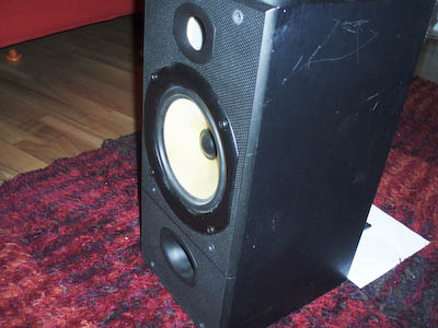

Bileta som vart etterlyste:
Sjølve høgtalaren, front. Det er plast/gummi, ja.
diskanten:
delefilteret:
