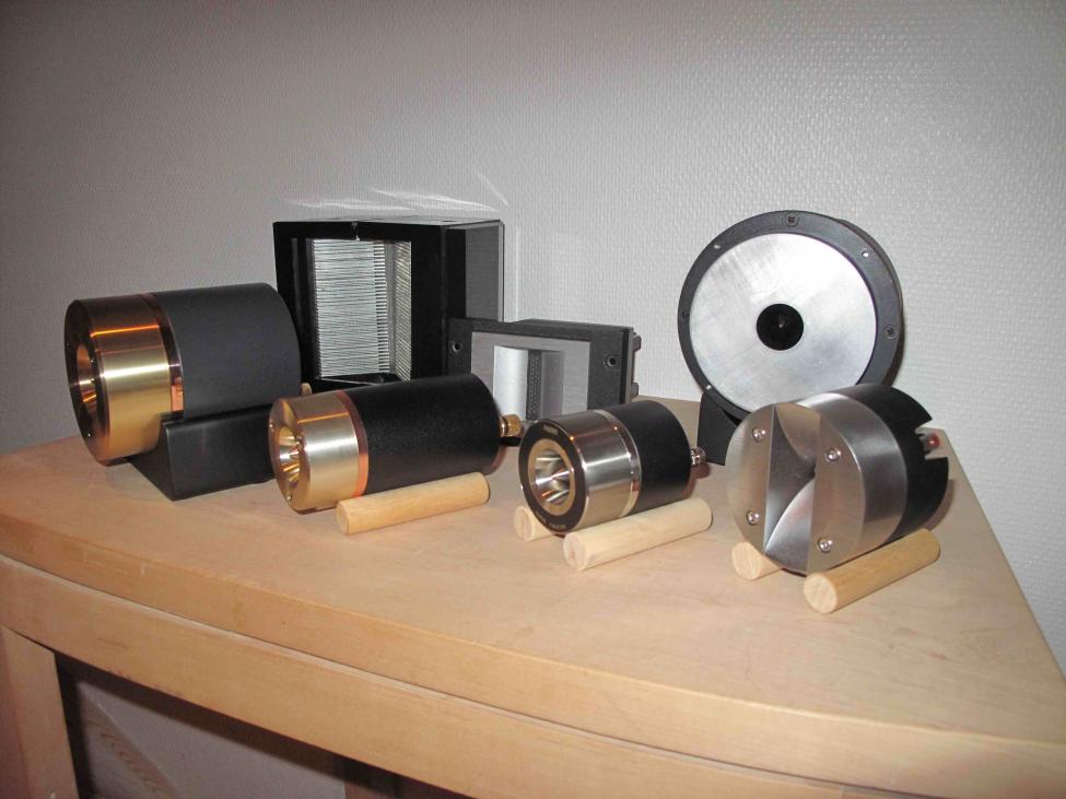

Jeg gjennomførte for et par år siden en test av 14 stk. forskjellige diskanter i forbindelse med kombinasjon 8" bredbåndselement + diskant... problemet er bare at dersom jeg sier at best resultat (ved relativt høy delefrekvens) fikk jeg med en horndiskant så kommer alle teoretikerne løpende og sier at det ikke kan stemme..
Uansett, her har du et bilde du kan kose deg med!

Det kaller jeg for rå horn-porno!
Sikkert noen av de som kunne ha gjort seg hos meg :)

Har dere sett noen lage line array med ESS AMT1?
bjarnetv
28.03.2008
3.777
5.268
oslo
etter mye googling virker det som om folk flest anbefaler å dele dem over 2khz, og noen liker dem best helt oppe over 3khz, men det kommer vel an på hvor bratt man deler.
det har også vært mange varianter av selve båndet opp gjennom årene; så hvordan den nye utgaven oppfører seg vet jeg ikke :confused:
kan godt hende den faktisk liker seg helt nede i 1khz.

Ja jeg ser det samme. Ser også at det er flere som har lekt med tanke å sette sammen flere.
Sjef på audiosirkel ser ut til å foretrekke AMT1 fremfor RAAL. Noen som kjenner ham her :)
