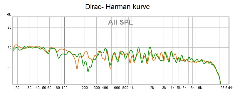

    Har en Emotiva XMC-1 med fullversjon av Dirac.
    Lyden bli utrolig flat og uengasjerende med Dirac, og bassen er nesten fraværende.
    Har laget target curves med svak helning og ca 6db boost i bassen, men føler ikke at jeg får dette.
    Så jeg tok måling i REW både med Dirac og en uten Dirac, legger den ut her:
    Dirac = Rosa
    Uten Dirac (direkte) = Grønn
    Se på 8000hz, her ligger dirac 12db under! Faktisk så ligger den langt under fra 1800hz
    Er det mine target curves som gjør dette, eller dreper Dirac dynamikk og bass.
    (Utstyr er Emotiva Prosessor, Crown effektforsterkere, Klipsch KL-650THX, 2 stk AE TD18H+ og 2 stk Klipsch KW-120)

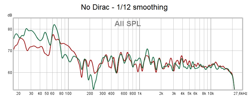

    Fra 50hz og ned har du jo "mistet" bassen med Dirac.
    Du har jo 20db senking ved ca 30-35 hz på de to målingene.
    Kan jo legge ut ett vannfall også, da ser vi jo etterklangen også.
    Smaken er som baken men hvem andre en kinoeiere ønsker en 25dB heving fra 100 til ca 25hz? Her virker det som om Dirac virkelig har gjort en oppryddningsjobb.

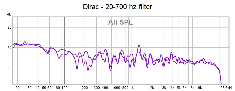

    Min erfaring med Dirac er at kvaliteten på målingene er utrolig viktig. Først bør man sørge for at høyttalerne står like langt fra lytteposisjon (bruk Rew til det) og utover det synes jeg at man får bedre resultater av å måle et større område enn bare akkurat rundt hodet i lytteposisjon.
    Så er det viktig at støynivået er lavest mulig med godt nivå på målingene. Kjører en bil forbi utenfor når man måler i bassen, så får man ofte underlige resultater hvis nivået er for lavt.
    Kan også være lurt å begrense hvor høyt opp i frekvens Dirac skal jobbe.

    W.Sand; Man kan begrense hvor høyt Dirac skal jobbe ved å dra slideren på målevinduet i Dirac-softwaren mot venstre, før man genererer filter. Da genereres filter bare opp til valgt frekvensvindu. For min stue synes jeg det funker best opp til rundt 500 hz da lyden fort oppleves litt tørr hvis Dirac får ta knekken på noen av toppene rundt 500-1000 hz.
    Aha, den muligheten hadde jeg ikke fått med meg. Ja glatt forløp i dette området og oppover kan kanskje oppleves som brus uten bobler. Min tese er at mye av omtalt "sjarm" hos de forskjellige membraner ligger i strø-resonanse (oppbrytinger/refleksjon etc). Akkurat som C5 (ca 523 Hz) kan låte forskjellig på 2 gitarmerker.

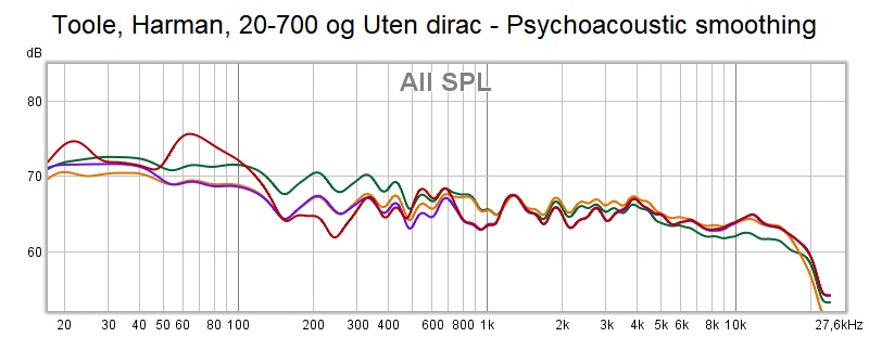

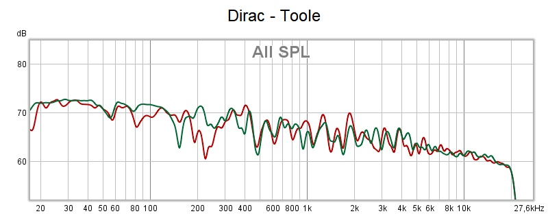

    Nå er dette en kino, men det er mer musikk en film.
    Jeg er glad i litt trykk i bassen. så er ikke ute etter en flat kurve.
    Resultet som dirac sier de har lagd etter at filteret er lagd ser veldig fint ut, men det stemmer overhodet ikke med resultatene når man sjekker med REW.
    Nå får jeg litt kyndig hjelp til uken hvor vi setter opp en preset som vil lager ut fra REW målinger, så det blir spennende å se om dette vil låte bedre.

    Først kan jeg begynne med utgangspunktet uten Dirac;
    Så den ofte anbefalte kurven med en rett linje fra 20-20 000hz med -10 dB fall;
    Dirac kun fra 20-700 hz;
    Til slutt alle kurver overlappet, bare én høyttaler kalibrert til samme nivå, men med psycho-smooth for enklere grafer;
    Vis vedlegget 542839
    Vis vedlegget 542840
    Vis vedlegget 542842
    Vis vedlegget 542843
