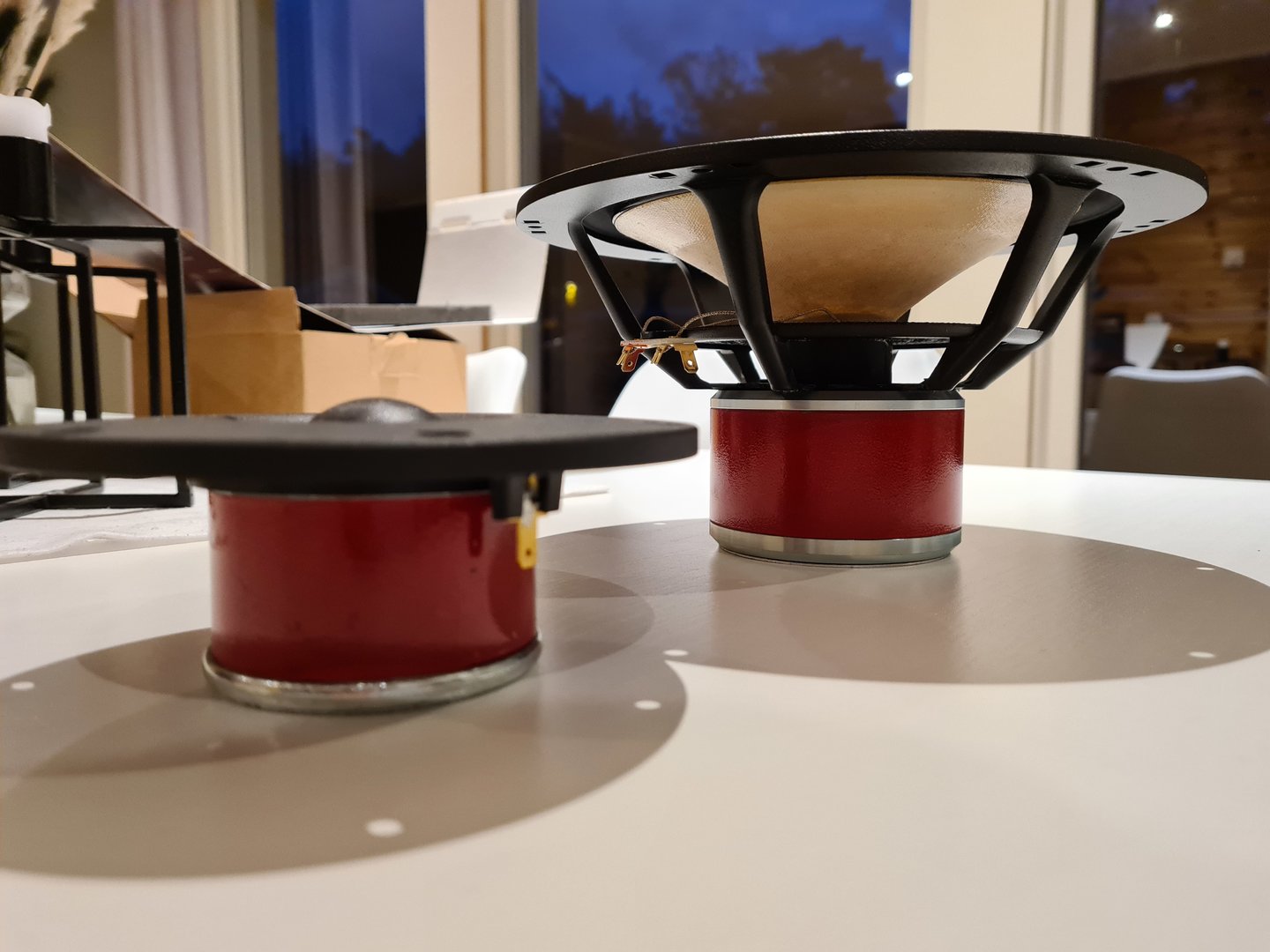

    Jeg har prøvd stort sett det som er av Seas sine elementer. Det låter jo godt, og noen krever mindre enn andre i filterbanene og av forsterkeri, MEN exotic har jeg ikke forsøkt meg på.
    Planen er å bygge de nogenlunde etter anbefalingene sånn rent volum og kassekonstruksjons-messig, men at filteret blir noe annerledes. En baffelstep som gjør at de ikke blir så lyse.
    Er det noen som har erfaringer fra bygg med Exotic elementene? Tenker også på fulltonene om noen har erfaring med dem, del gjerne.
    Deler bilder av bygget her i tråden for de som er interesserte :)

    Jeg har hatt Exotic fulltonen.
    Låt pent. Egentlig ikke så forskjellig fra FA22 fulltonen med vanlig magnet.

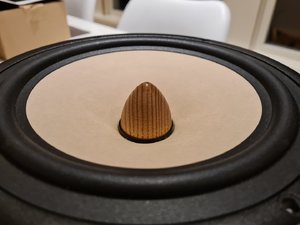

    seas exotic fulltone med wizzercone

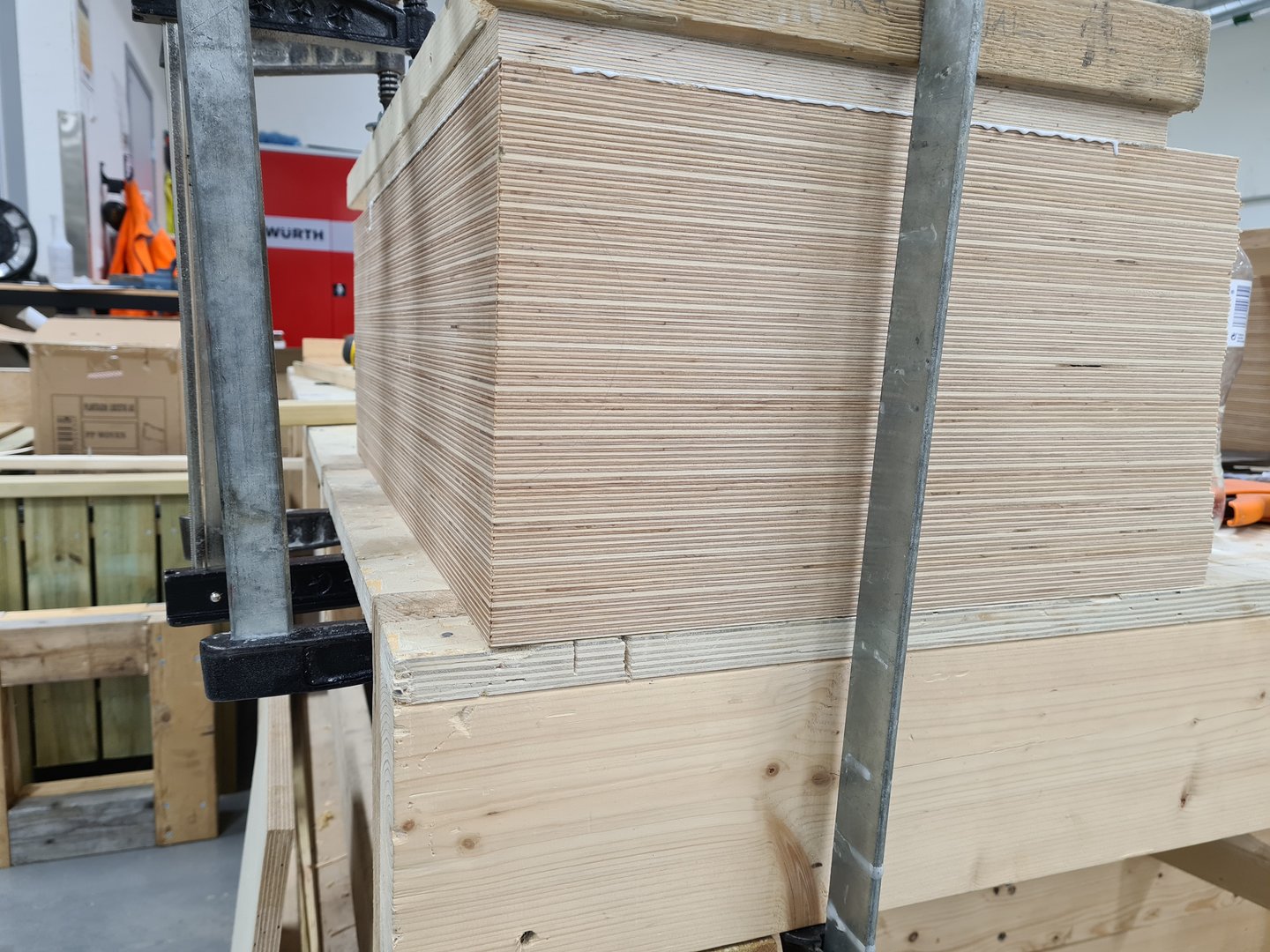

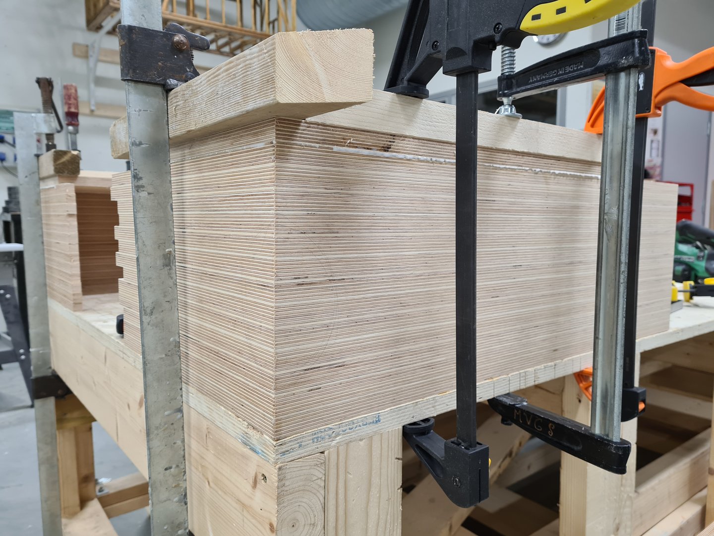

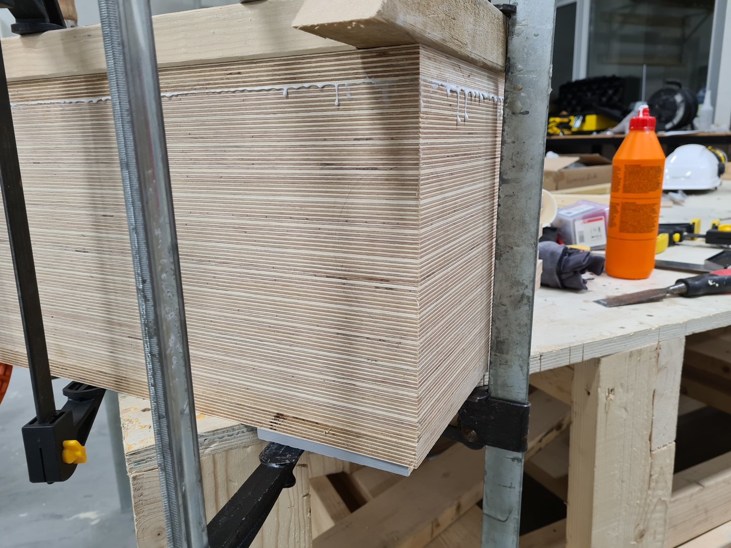

    Etter litt dill og dall så fikk jeg meg endelig til å få gjort noe på kassene!
    Grunnen til jeg velger å gjære fronten og toppen er av erfaringsmessige grunner. Jeg opplever at engjennomgående linje er estetisk penere, lettere å gjøre noe med kontra f.eks "butt i butt" med finer begge veier, som jeg legger ved bilde av som eksempel.
    Jeg håper på å få limt sideveggene på en avsidene pr. høyttaler i morgen slik at jeg kan lime avstivningen fortløpende.

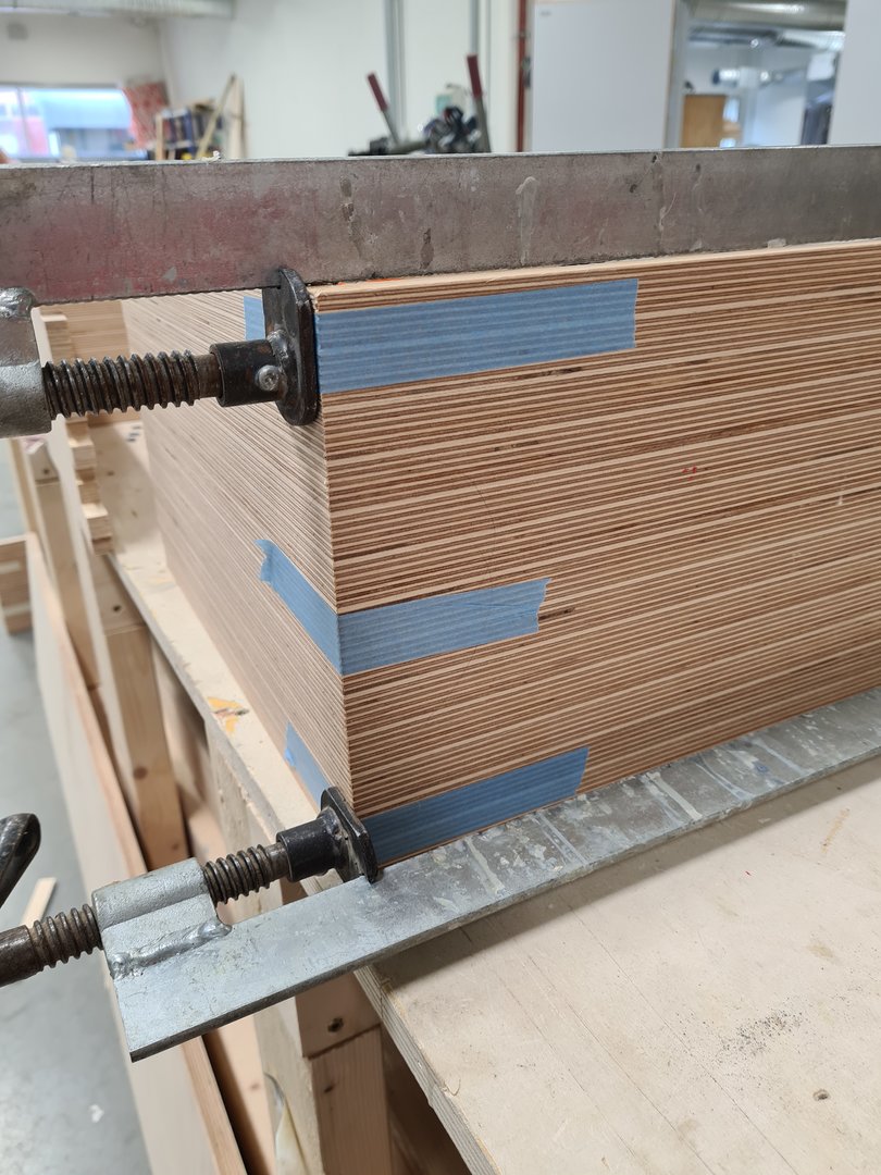

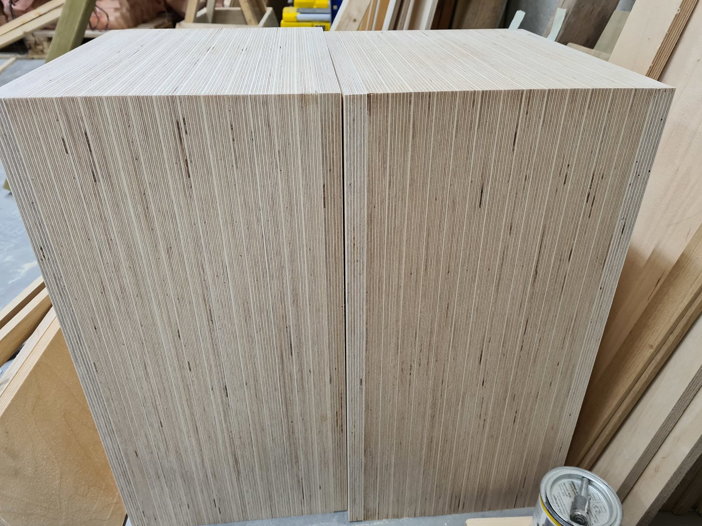

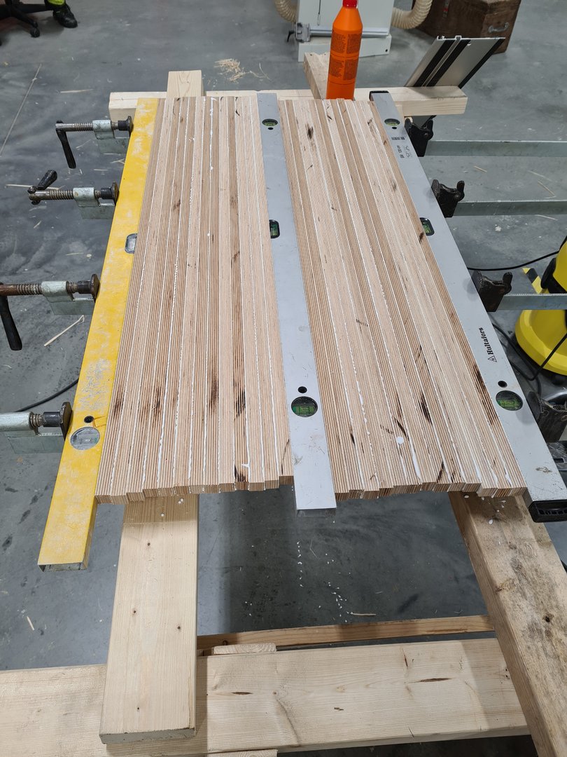

    Utfordringen med endeveds finer, er som dere sikkert vet, oppflisning når man kutter på tvers, så det er mange pros and cons, men jeg liker - selv om det skulle bli en liten glipe i gjæringen, å pusse med fint papir samtidig som det er limt for å tette det og gjøre overgangen så sømløs som mulig.
    Det stiller samtidig større kvalitets-krav til platene når man jobber med endeved erfarer jeg. Det er jo også relativt hardt for bladene...
    Legger ved et bilde av en annen måte jeg også har gjort det på, men for meg så blir det litt for "møbel-aktig" med disse exotic-elementene, så derfor falt valget på gjæring kontra synlig side og topp-gjæring.

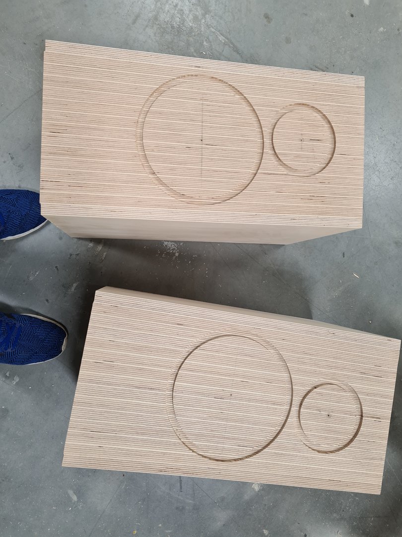

    Det er vel neppe relevant i denne sammenheng, men hvorfor produseres/lages høyttalere som de over her, der bassport, mellomtone og diskant ikke står på vertikal linje? Proac og dynabel-høyttalere har vel gjort det samme ....
    Bassporten plasserte jeg der av estetiske grunner.Diskanten er avsentrert pga kant-refleksjoner, mål en diskant før og etter on og off senter så finner man fort ut hvorfor :)
    Jeg kommer til å gjøre det med Exoticbygget også. Bassporten og diskanten blir plassert lignende de jeg bygde over her. Har fått en del positive tilbakemeldinger på det, så da gunner jeg på!

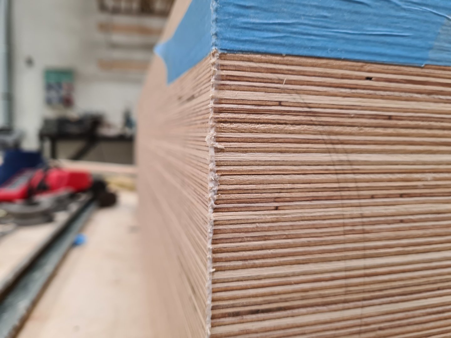

    Da har jeg fått gjort litt renkutting og grovpuss for å få alt jevnt og en siste tørkeprosess på allerede knusktørre materialer :geek:
    Satser på å få limt bunn og behandlet innsiden avfrontbaffel for luft-tetthet i morgen!
