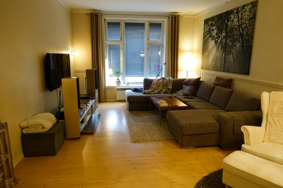

Men det ser ut som du kun har ett hjørne på bildet og det blir nok ett problem uansett høytaller desverre. Du vil nok aldri få helt korrekt symmetri i det rommet, men mindre problem med forover vendt port eller ingen port. Kanskje AN-K kunne verdt å teste om du har mulighet da disse er lukket konstruksjon, du vil mangle dypbass men få masse musikalsk lyd. Du må nesten få teste dog før du kjøper da disse også egentlig skal stå nær hjørne. :\

Et annet tips, hvis du ikke allerede har gjort det kan du fylle bildet du har på motstående vegg med glava, plater eller løst. Ser ut som lerret står 3-5cm ut fra veggen. Skremmende hvor mye det kan gjøre med akutstikke i et rom.
Enig.Akustikken i et rom kan ha mer å si enn hvilken elektronikk som blir brukt.Jobbes det med å få rommet så "flatt" så mulig innenfor rimelighetens grenser i en feks.stue,kan et anlegg til 15tus.spille bedre enn et til 100tus som står i et rom der dette ikke er tenkt på.
Ja, det har jeg faktisk vurdert. Lerretet står ikke så mye ut fra veggen, men det er et tom rom på baksiden på ca. 2cm. Platene må nok smugles inn en dag dama ikke er hjemme, husker sist jeg tittet på akustikk plater i taket og jeg fikk ganske klar beskjed at de skal ikke inn i stua vår.
Jeg har nok masse å hente på akustikken. Finnes det noen som er dyktige på måling av rom etc. som kan hjelpe til med forskjellig tiltak for å få rommet "flatt"? Betaler gjerne litt for å få litt hjelp til dette.
Spør Ganilsen på forumet her. Han som driver HF Audio.
