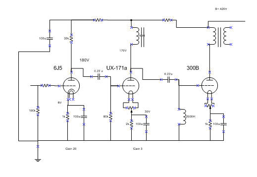

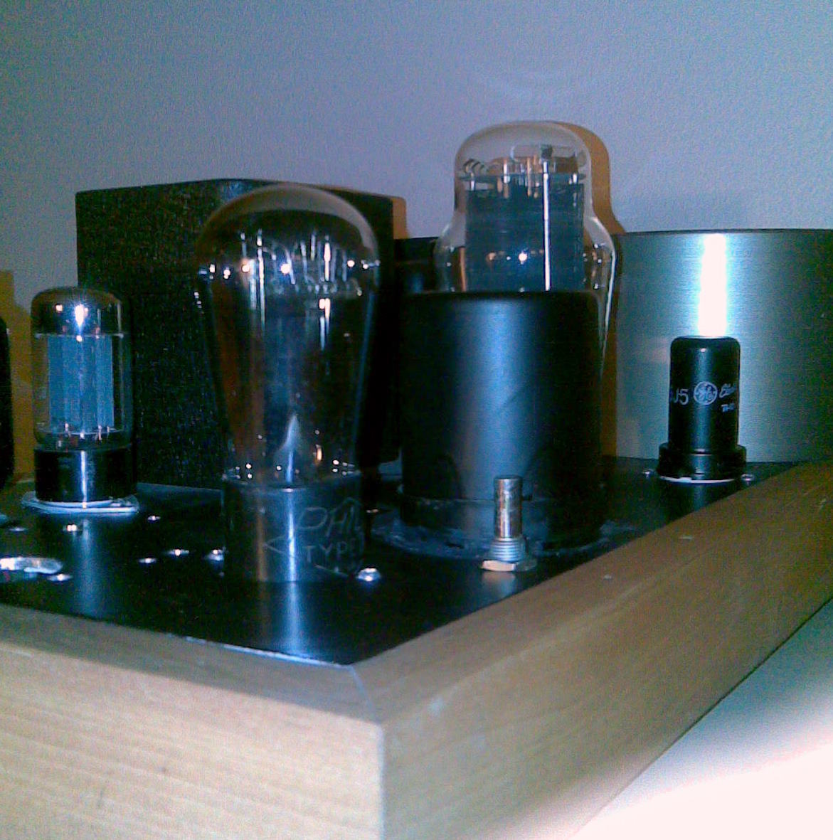

Den nye kreasjonen er no på plass og dankar glatt ut 6c45-300B koplingen og det med god margin! Drivarrøyret vart eit anna enn fyrst tenkt, men er rimeleg nøgd med valget so langt. Det spelar over all forventing i forhold til min gamle løysning med 6c45-300B. Har fått meir skyv - det spelar meir uanstrengt(lett på tå) - meir luft - bedre topp og ikkje minst roen senka seg over heimen. Litt julekveld og helg på ein gong. Skal testa litt forskjellige 6J5 røyr men metallrøyret eg har no spelar rimelegt fint så langt. Støyen i forsterkaren var og lavare enn med 6c45 røyret - 0.001 vac.
Her er skjemaet og eit dårleg bilete.

hva med litt info om det rundt og er kretsene gitt noenlunde samme arbeidsbetingelser i form av psu etc.?
hvorfor bruker du ikke anodechoke på første driver-rør også?
gitterchoke inn?
hva slags bias hadde du på 6c45 pakken?

Det rundt er: LCLC fra en Philips GZ34 som mater hele sulamitten - BG WKZ i power og BG superE på katodene - motstander AN 2W utenom effekt som er av typen jalla.. - grid coke (300B) er S&B - wire er sølv i teflon - koblingskondis er vcap - utg rør KR-300B (70mA) og preamp er selvsagt en TVC. Ingenting i PSU er endret siden siste oppsett med 6c45-300B. Bias på 6c45 var ca 170V og 8mA med batteribias.
Preamp mates fra en DDDAC og en pc. Høytt er oris 200 med DX3.

og Hørning OPT står ennå?

Jepp - mine egne du ser bak på bildet.

Jeg har et spørsmål angående kretsløsningen: Er ikke anodechoken avkoblet i forhold til jord?

Jauda. Det står ein 10uF kondis som avkopling før choken. Egentlig har eg teke ut spenningen til drivaren og inng.røyrer fra felles punkt (B+) med kvar sin dropper motstand og avkoplingskondis.
