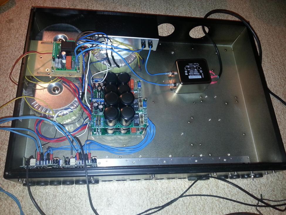

Jeg har laget meg en multikanalsforsterker bestående av 3 stk 500VA ringkjerner fra Hypex (TR501) og 8 stk UcD 400. Alt er hivd oppi et gammelt aluminium industrikabinett uten å ofre det estetiske en eneste kalori. (Bare to kanaler koblet opp så langt)

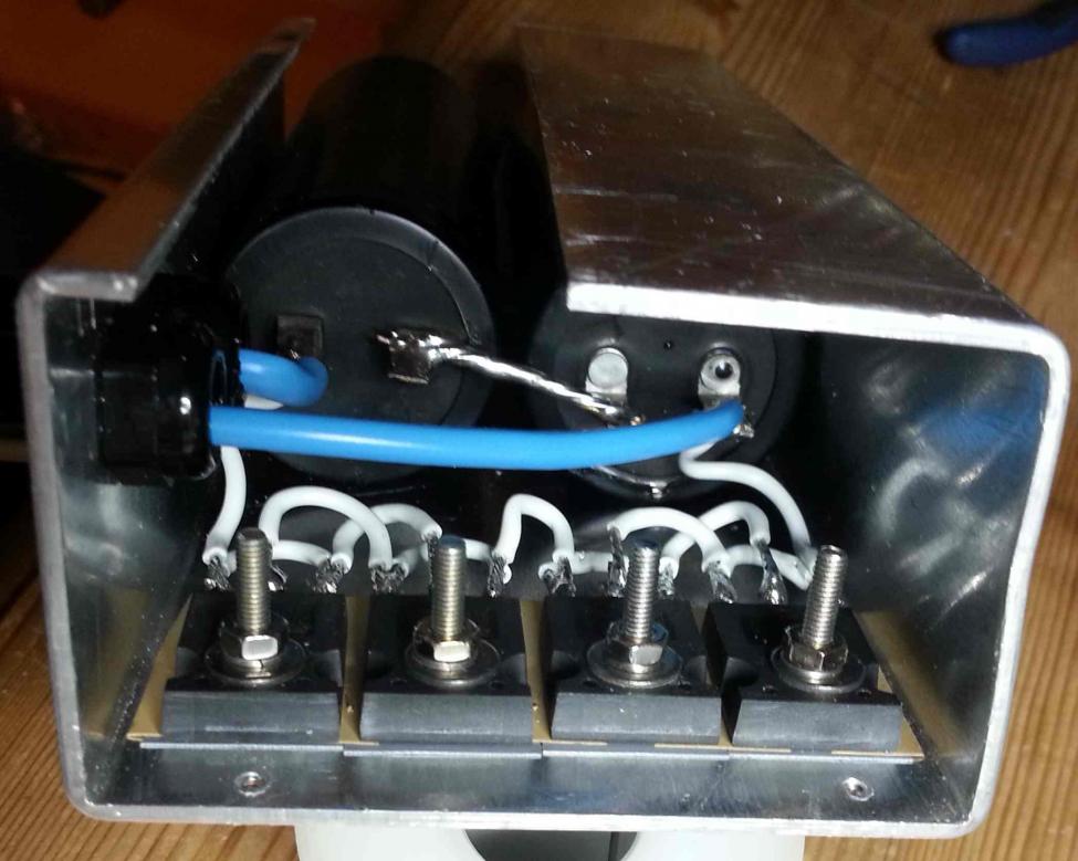

Siden jeg har totalt 1500VA har jeg overdimensjonert litt og bruker 2 stk 22000uF 50V koblet i serie (+ mot +) som på figur 8. Dette gir 11000uF.
Som dioder brukte jeg 4 stk. STTH30R06CW jeg hadde liggende. Dette er dobbeltdioder jeg har paralellkoblet. (Jeg vet det er en synd å parallellkoble dioder, men når de sitter på samme chip burde de dele strømmen ganske bra?)
Hver diode tåler i hvert fall 120A peak og hvis de deler lasten likt burde de klare inntil 240A.

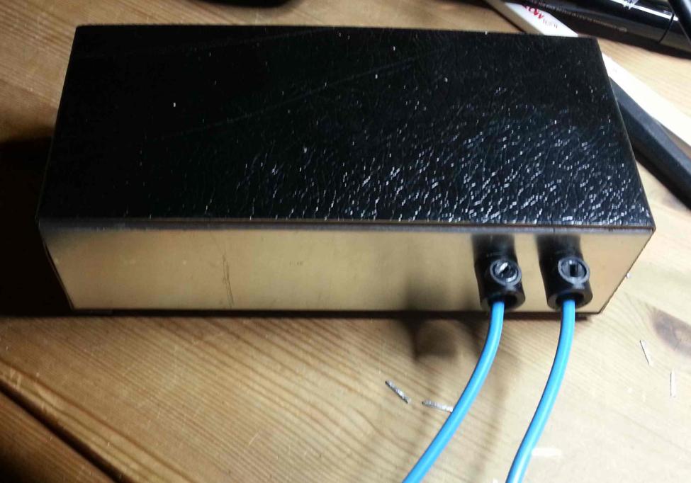

Alt er montert inn i en aluminiumsboks for å unngå at 230V ligger åpent samt at det gir kjøling til diodene.
Diodespenningen i begge retninger ble målt til 0,625 med multimeter. Det burde være godt innafor når kondensatorerene er koblet slik de er.
Jeg brukte dobbelt sett med termisk "pad" mellom diodene og boksen. Vil helst ikke ha 230V overslag!
Siden jeg var så godt i gang med "tuning" av 230 volten slengte jeg inn et Schaffner 16A nettfilter også.
Nå er i hvert fall bråket fra trafoene fullstendig borte og det er kun en svak brumming fra softstart kretsen(!) som kan høres.
Jeg har heller ingenting å utsette på lyden fra UcD400HG.
