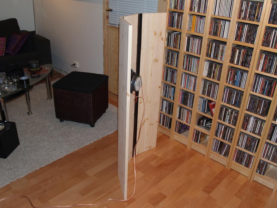

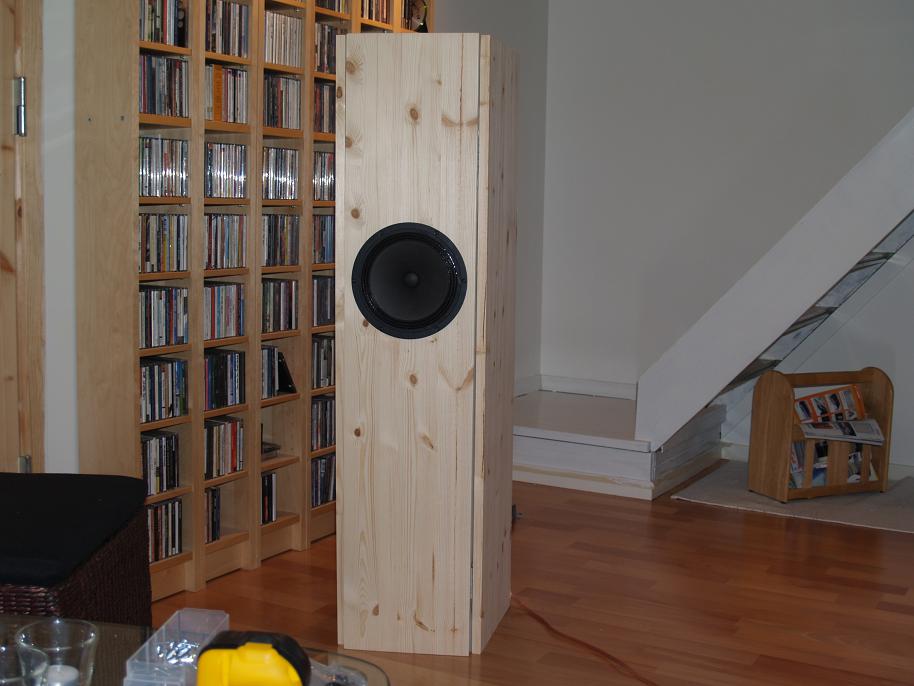

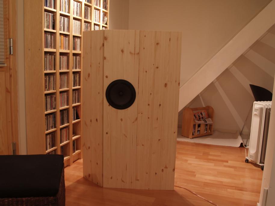

Jeg byttet nylig mine Fostex FE167E fulltoner mot et par Visaton B200.
For noen måneder siden leste jeg ganske mye om Darkstarprosjektet på audiocircle.com
Dette virket hyperinteressant, så når jeg fikk tak i et par B200 måtte disse bare testes ut i åpen baffel etter oppskrift fra Darkstartråden.
Jeg kjøpte noen hobbyplater på Biltema, samt noen hengsler og sort gaffateip.
I løpet av en time stod mine Darkstar klare.
Resultatet er såpass bra at jeg nok vil ta bryet med å avstive baffelen skikkelig samt montere inn skikkelige pianohengsler på vingene. Hele driten skal males sort og plasseres i kinoen, da lyd/musikkrommet ikke lenger skal inneholde høyttalere av romdelerstørrelse.

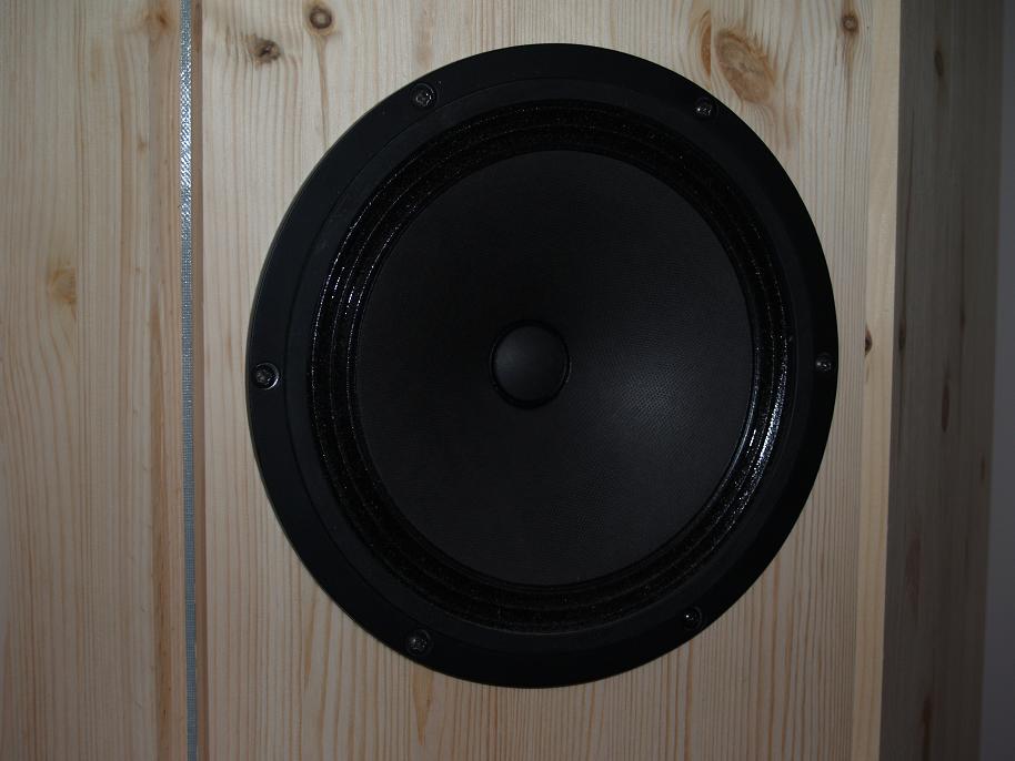

Legger ut et par bilder til.
Vingene er jo festet med hengsler, så dem kan klappes ut eller inn alt etter hvordan man liker lyden best eller for å minske den massive fysiske fremtoningen.

Baffelen er 120x90cm fullt utslått.
