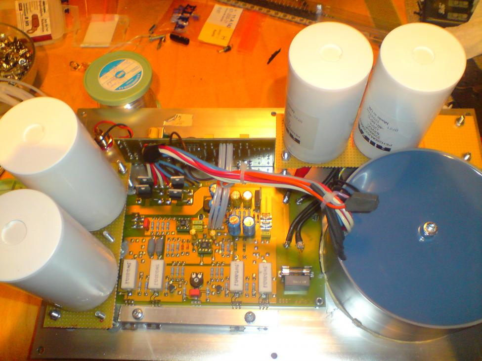

Ja det er en inni også.. fant noen bilder..
dette er en bassmodul som er spritet opp litt.. husker ikke hvem som gjorde det..
Prøv og bevege signalkabel inn til modulen mens du spiller.. kan jo være en feil på kabelen.. ??
Ang. hvem som kan reparere.. hvor bor du.. Du kan jo høre med RM her på sentralen.. fikser det meste skulle jeg tro:)

Det er som du ser på bildet til Sense en glassikring på print også i tillegg til den i nettbrønnen. Bruk en kilde med en signalkabel som du vet funker og koble direkte på subbene og se om det da er noe lyd ved justering av volum/frekvens på selve subben. Lyd da? Hvis du har et bra DMM kan du se om det er liv på signal kabelen ved avspilling av testtone på fx 50Hz og endel volum på signalet, men et scop er å foretrekke selvsagt. Igjen, hvor bor du?

Har skrudd opp og kikket på forsterker i dag, alle sikringer ser bra ut, nettstikk og 2 i forsterkerdel
