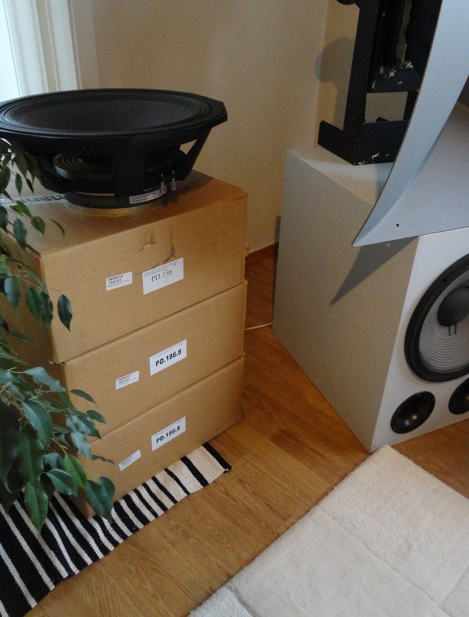

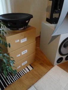

    Snø og ski er ikke min greie. Påsken må derfor benyttes til andre ting. Ok, båten er vokset og bunnsmurt. Men man må nesten ha noe å tutle med på kveldstid også. Så etter mye vurdering frem og tilbake, har jeg endelig besluttet å lage et par hull i gulvet. Mer om dette etterhvert...
    Ellers: Dette trenger ikke bare være min byggetråd. Mer en tråd hvor alle som er interesserte kan spørre, vise frem egne prosjekter og denslags. For egen del er driverne klare.

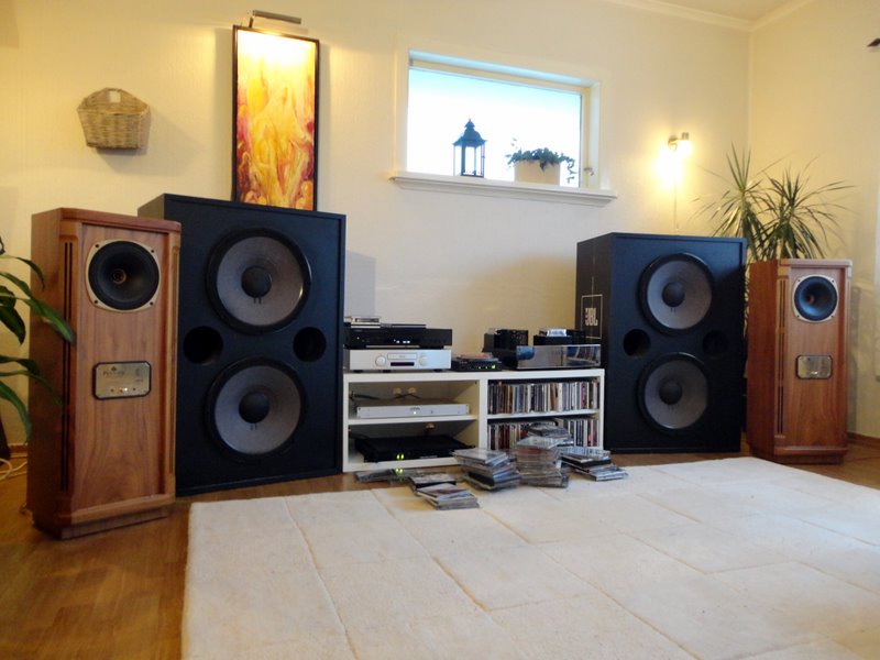

    Hornsub høres jo eksotisk ut det også. Det er vel litt av saken: Det er mange måter å loade/lage bass på, men IB er kanskje litt lite kjent (av naturlige årsaker, kan man kanskje si). ;)
    Jeg lage selv en liten kjapp en for nysgjerrighetens skyld for en tid tilbake.
    http://www.hifisentralen.no/forumet...-forsterkere-etc/68183-en-kjapp-liten-ib.html
    Selv om forsøket hadde "feilkilder" og ikke akkruat bar preg av fingerspitzgefühl, så var det noe som trigget videre tankevirksomhet...

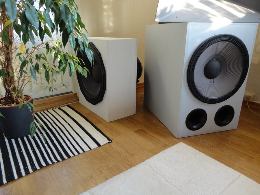

    Planen var egentlig bassrefleks, hvilket disse driverne passer utmerket i. Men: Jeg kunne ikke lenger motstå fristelsen til å prøve en mer optimalisert IB. Så dette er nok ikke siste ord/drivervalg - snarere et slags: Man tager hva man haver. På den annen side: Jeg tenker at IBen skal operere på relativt moderat nivå og uten veldig mye LF (musikk) - så i mitt tilfelle er det nok snakk om/målsetting om å befinne seg på lav membranvandring under normal drift. Jeg er dog ikke helt fremmed for å øke membranareal (av flere grunner) - men dette ligger nok bittelitt frem i tid. Men ja: Det er flere ting som virker inn, og jeg er nok ikke helt ferdigtenkt enda. Får komme tilbake til grubleriene etterhvert. Akkurat nå er det store prosjektet å herpe parketten. :D
    Foreløpig blir det nok snakk om litt EQ/en slags Linkwitz-Transform. Disse Pro-driverne har dog Fs på 25Hz og EBP på rundt 80, så de er ikke helt uegnet hvis man tar roomgain med - trur eg. Det gjenstår å høre og erfare. :)

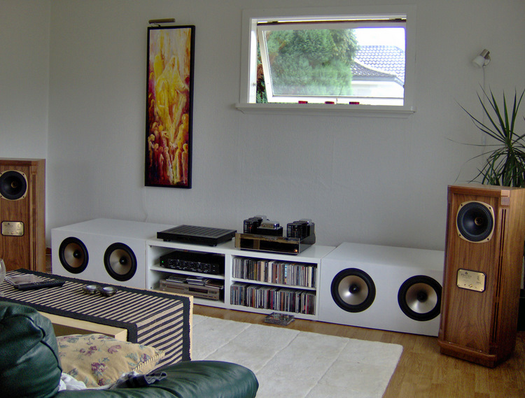

    Det spiller høyt og dypt slik det står, men føler at jeg mangler litt heeeelt i bunn (nder 15Hz) i forhold til slik jeg hørte det rett etter installasjon, så jeg har nok gjort et eller annet med EQ eller noe som ikke skulle vært gjort. Når det er sagt spiller det svært bra på musikk, og det oppleves som veldig "rask" bass, som samtidig kan gå kjellerdypt helt uanstrengt. Har hatt subber før som kunne gå dypt (13,5Hz tuning), men ikke med samme roen som disse gjør det. De klarer også å få fram nyanser i bassen jeg ikke har hørt før. Pauker og slikt høres veldig ekte ut, man hører skinnet og kroppen som to separate lydkilder, og bassgitarer høres også veldig bra ut. Til film er de selvsagt tøffe, men bra headroom og jordskjelvdyp bass når det trengs. Siden det ikke er noen kasse med egenresonans og heller ikke port støy og slikt blir det hele veldig nyansert, uten "one note" tendenser. Fornøyd så langt, og har opplevd litt av potensialet som bor her allerede, men det er mye mer godlyd å finne! :-D
    Jeg kjenner meg litt igjen i beskrivelsen fra mitt minieksperiment. Selv om det var mye som ikke var optimalt, så kunne man høre at bassen hadde en slags letthet og naturlighet over seg som jeg ikke kunne huske å ha hørt fra Seasene i vanlig, liten kasse. Så IB handler ikke bare om å kunne bruke mange elementer (kapasitet) med kassen ute av syne. Ei heller om mest mulig effektivitet nedover. For all del: IB gir mulighet for stor kapasitet (mange elementer) uten campingvognstore kabinetter (i lytterommet ;) ) og gir mest mulig effektivitet nedover så lenge vi snakker om trykkammmer - men IB gir også i mine ører en mer naturlig bassgjengivelse enn en liten lukket kasse. Gleder meg til å fortsette forsøket i litt større skala og i et bedre rom enn loftet sist gang.

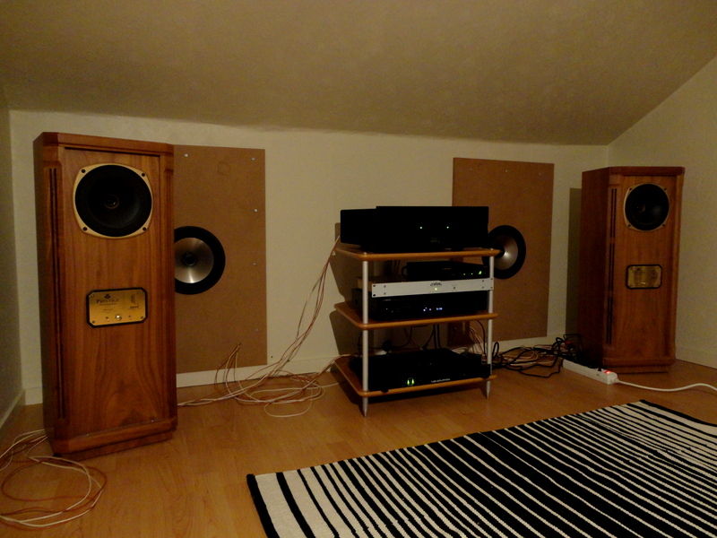

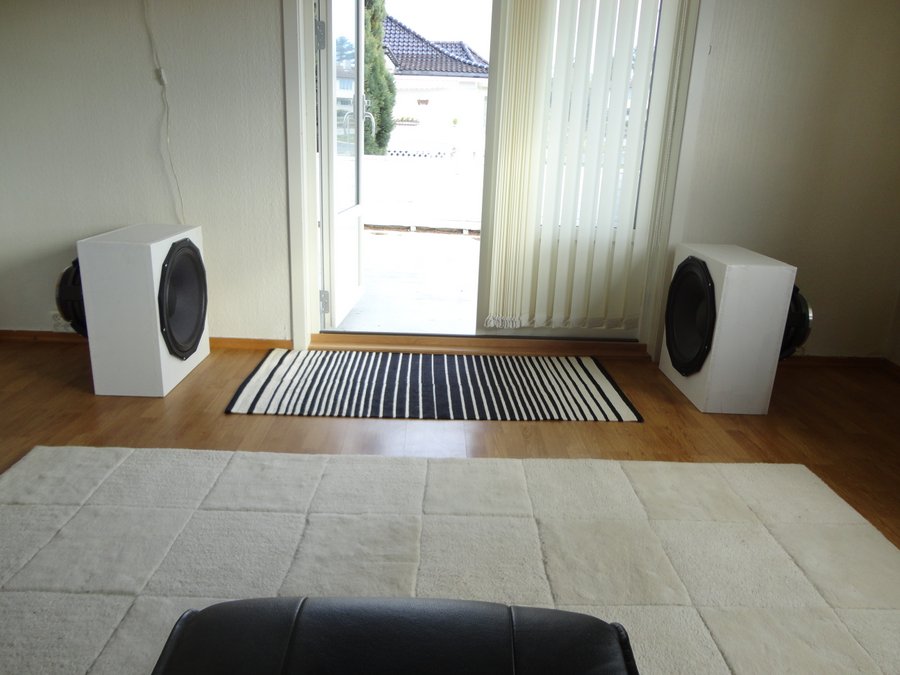

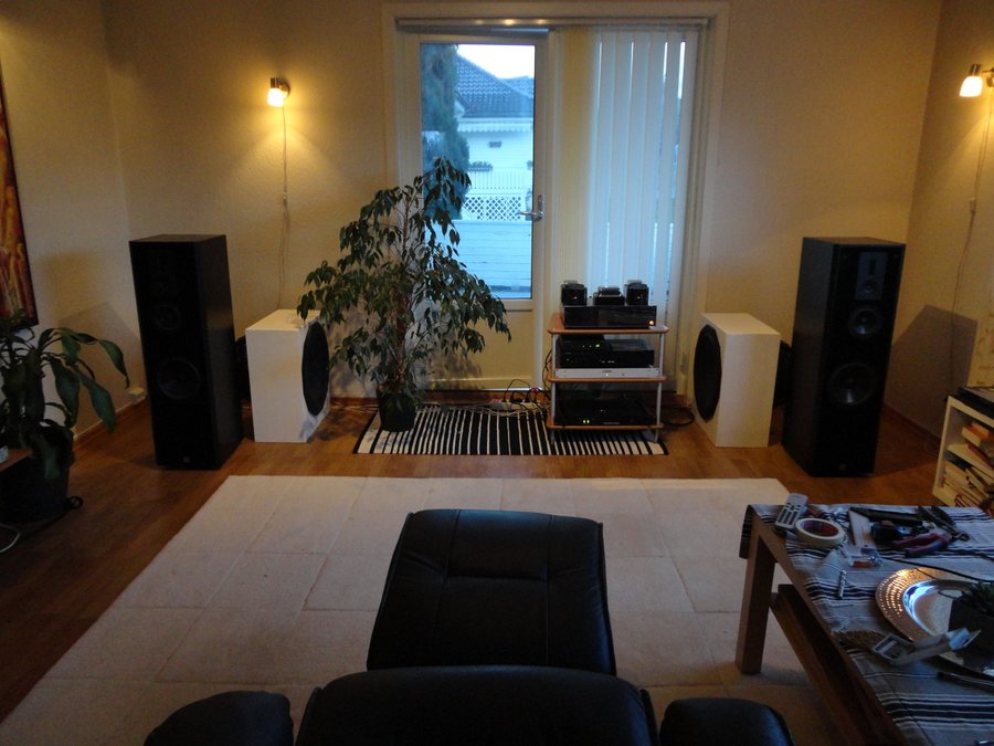

    Ikke allverdens fremgang i dette flotte været, men har fått på plass en mockup. Har ikke laget hull i gulvet enda. Vil være 100% sikker på plassering/visuell fremtoning før jeg går i gang. 2x18" vs. 1x15" i bassreflekskasse.
    Alternativ orientering. Tar ikke så mye plass dette heller.
    Får bruke noen dager til å flytte litt frem og tilbake. Umiddelbart liker jeg nok plassering på første bilde best.

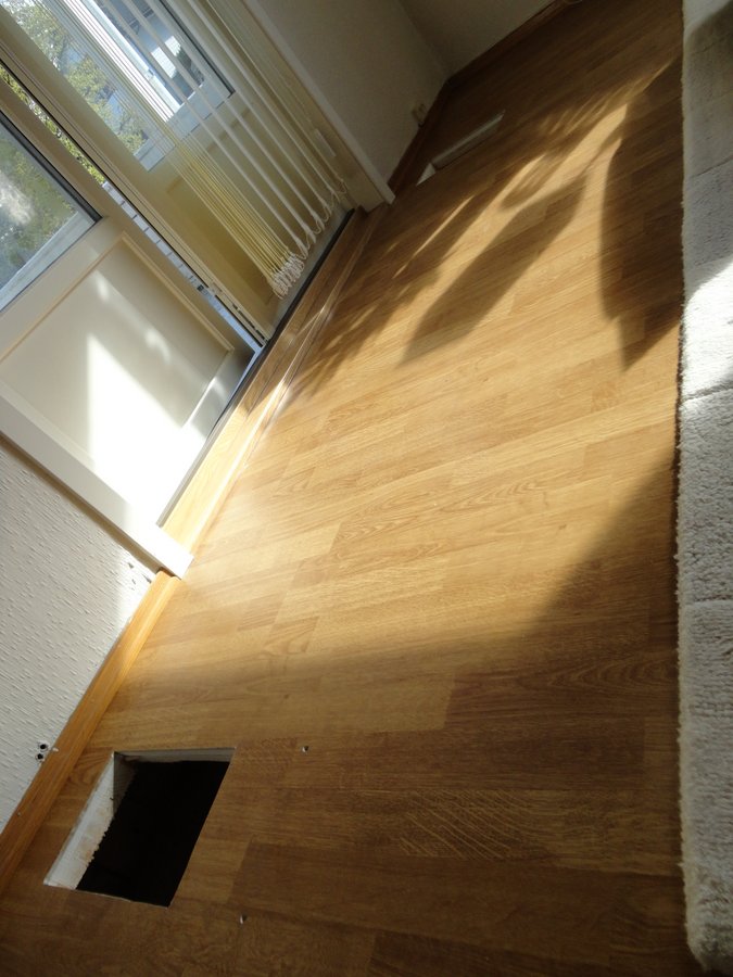

    Hva i svarte har jeg gjort nå?!
    Sånn, da var hullene tettet.
    Ting tar tid. Kabler, polaritet, highpass og lowpass. Mer kabler. Skru og borre. Men det ble nå lyd til slutt. Foreløpig helt uten kontroll på gain og midlertidige høyttalere.

    Hehe, du kan så si. Jeg innrømmer at dette satt lenge inne å fullføre. Kviet meg i det lengste med å ta stikksagen fatt. Men:
    Jeg har gjort litt forundersøkelse:
    Plassering funker ganske ålreit. Ellers er en IB som en trykkammersub å regne. Så jeg følte meg rimelig trygg tross herping av parkett. Og suber må man ha uansett, så jeg fant ut at jeg alltid ville ha ett-eller-annet å dekke hullene med ;D Største "problem" nå er hvor jeg skal plassere elektronikken etter at det kom en terrassedør midt i veggen...

    Modig å sage hull i gulvet på den måten, det må jeg si.
    Ja, måtte tenke gjennom dette både en og to ganger. Jeg landet vel på at konsekvensen ikke var allverdens. Worst case må det legges ny parkett til 7-8kkr. Mer sannsynlig er det at anlegget blir stående ved den kortveggen i lang tid fremover. Skulle synlige kasser bli for synlig, har man alltids mulighet til å felle det ned i gulvet.
    7-8 tusen er jo penger det, men ikke mer enn man ofte "taper" ved utstyrsbytte og oppgraderinger ellers i anleggskjeden. Så jeg synes det er til å leve med. :)

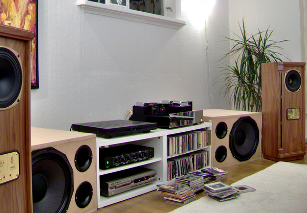

    Har fått spilt litt mer musikk på anlegget ila uken, og er fortsatt godt fornøyd med tanke på at alt ikke er innjustert og optimalisert. Har fortsatt ikke koblet til DSP, bare ren 24dB/okt deling @100Hz (tror jeg - har ikke sjekket og husker ikke innstillingen på DP-filteret) uten noen form for EQ.
    Siden elementene har ganske lav Qts, så ruller de ganske mye av nedover, og 20Hz ligger vel iht. simulering på -10/12dB. Uansett hører man dypbassen selv på lav volum. Kapasiteten merkes godt. Rent, pent og uanstrengt. Dette er allerede godkjent, og jeg gleder meg over potensialet jeg hører ligger i bassystemet. Neste mål må bli å få koblet opp miniDSPen, og få justert litt mer nivå nedover/litt mer i mellombassen(?).
