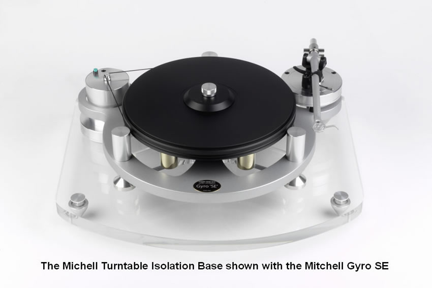

En massiv og stabil tallerken? Det driter også Mitchell i på sin Gyro. Og attpåtil henger det metallklumper under som kanskje burde utgjøre fare for resonans til pickup eller obruskjon av hastigheten?
