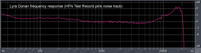

    Nå er det vel 3-4 år siden jag hadde Delos (vel, jeg har den ennå men nåla er knekt!). Mener å huske at løften begynte i øvre mellomtone. Fulgte ikke med noen frekvensmålinger med mine to Lyra Pick-uper.

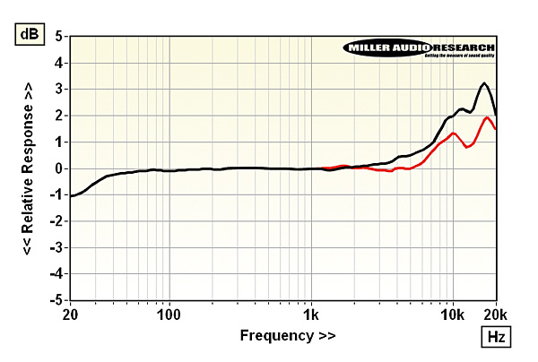

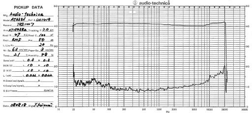

    Her er et plott av en dyr Lyra - husker ikke hvilken.
    K.H.
    15.03.2005
    2.506
    587
    Det der så ikke bra ut, nei! Nesten så jeg avbestiller straks.
    De kurvene må da være perfekt for tilårskomne ører og anlegg som låter kjedelig. Kurvene er et resultat av et bevist valg og det er ikke så rart at Lyra høres friske ut med en slik heving allerede fra 4000hz.

    587
    -BB-
    Just presis, og derfor sikkert midt i blinken for meg å velge en Delos, mener du? En god match med Electrocompaniets kjedelige riaa også?

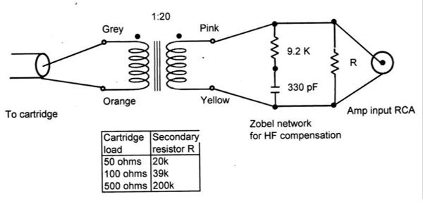

    Et zobel-filter på sekundærsiden af en SUT, vil til hver en tid få styr på hævningen i toppen. Det er bare at eksperimentere/måle med
    forskellige værdier på modstand/kondensator.
    Ex. fra Sowter:

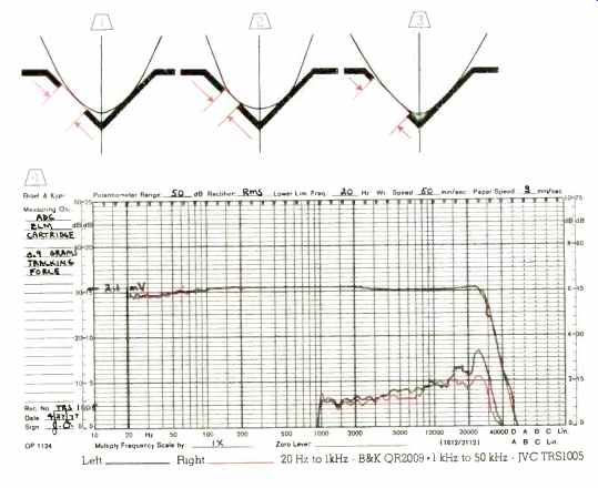

    Pr definisjon møter ingen av de nevnte PUer specen for HiFi så how cum folket legger 20 høvdinger på disken for slikt?
    Min 1977 ADC ZLM IM (Induced Magnet) still going strong PU med Allipitcal sliping og range 10Hz til 26k, den spiller fortsatt som en djevel med original stift. 1000 NOKKER i ´77.

    Tror egentlig ikke frekvenskurven i seg selv forteller så mye om hvordan en pickup låter. Se f.eks den for Dynavector Karat 23R som jeg hadde en gang. Den er enda flatere og jevnere, nærmest perfekt. Like fullt har jeg hatt flere pickuper i ettertid som jeg har syntes spilte bedre.

    2.383
    Spørs om ikke det har sammenheng med det etterfølgende leddets kapasitet og egenskaper. De to viste kurvene for PUene angjeldende denne tråd vil garantert låte ille på et skikkelig lineært system.
    Når det gjelder ADCn er den ekstremt balansert, lineær i signalbehandlingen og detaljrik med fenomenal dybde, attakk, rom, perspektiv samt leken og tonal bass like nothing else bare for å belyse det litt nærmere.

    587
    Enig i at de kurvene så grusomme ut. Får nesten håpe dette er fra noen år tilbake og at senere konstruksjoner er blitt bedre i så måte. Kanskje er det også variasjoner Delos'ene i mellom, siden flere hevder de ikke har merket noe til dette løftet i toppen.
    Kan det ha noe med at pickupene endrer karakter og frekvenskurve etter hvilken last man laster den med?!
