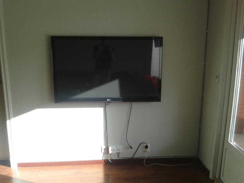

Jeg tenker en høytaler på hver siden av tv'en og en forsterker evt under. Leiligheten min er på 52 kvadratmeter, men jeg befinner meg som regel i stuen som er noe over 20 kvadratmeter. Vil tro det kommer til å bli ganske mye brukt, men sitter vel for det meste i sofaen ca 4 meter unna.
Som sagt så er jeg dårlig på det her, men ettersom jeg stortsett spiller fra Spotify så må jeg vel bruke pcen? Har i alle fall sett for meg det.
edit: legg merke til verandadøren til høyre. Det er grunnen til at høytalerne helst ikke skal være for dype.
Da er det lettere å kunne gi gode råd! :)

En ting er ihvertfall ganske sikkert, høyttalere med bassporten i front eller trykkammer, når den må stå i hjørnet inntil veggen ved verrandadøra.

Min mening er at R-26 fort kan bli litt store med så tight plassering. Da har jeg mer tro på de RPM som er foreslått.
